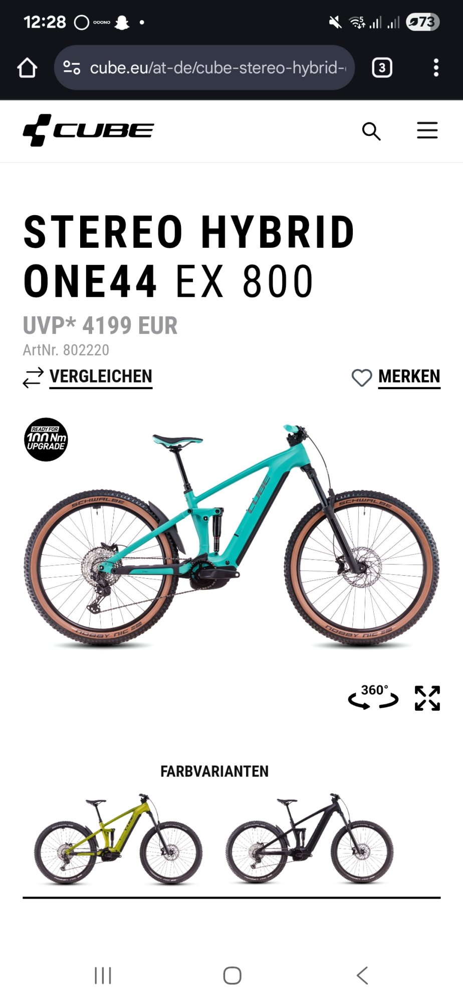

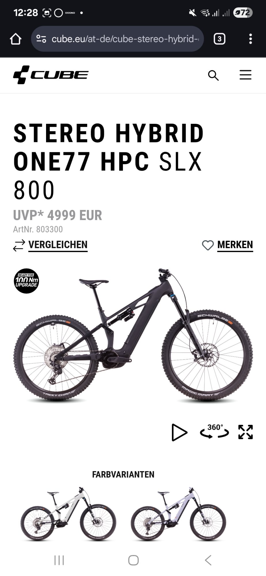

1. STEREO HYBRID ONE77 HPC SLX – Rahmengröße M
2. STEREO HYBRID ONE44 EX 800 – Rahmengröße S

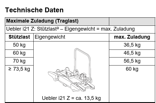

Wir haben am Karoq mit 2 Ebikes etwas tüfteln müssen:
56 kg Stützlast
13 kg Uebler i21 mit VW Branding
Cube Stereo hybrid one44 mit 20 kg
Cube Reaction hybrid Allroad mit 22 kg
Alles ohne Akku. Der „alte“ uebler wiegt ohne die Ratschen laut Plakette 0,5 kg weniger als der Nachfolger (13,5 kg) und ist dabei etwa 100 Euro günstiger. Die Ratschen habe ich nachgekauft, sind aber nicht unbedingt nötig. Auf jeden Fall ist es ratsam die langen Reifenbänder nachzurüsten. Einzer Nachteil ist der Abklappwinkel von 90 Grad - dadurch liegt das Rad dann auf dem Boden. Radstand passt so gerade noch.
Vorher hatten wir einen Thule easyfold XT2, der war aber zu schwer (17 kg) für das o.g. Setup. Gefallen hat mir der Thule besser, da Knebel mit Drehmomentbeschränkung und Hebel. Auch gibt es beim Uebler div. Probleme mit verbogenen Kupplungskrallen. Immerhin konnte ich den Thule nach 5 Jahren ohne Verlust weiterverkaufen.
