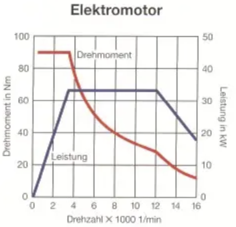

Glaubt ihr wirklich, dass Bosch, Shimano, etc, keine stärkeren Motoren bauen können? Die ca 600 W haben die seit Jahren, das wurde bewusst nicht erhöht. Schon die Leistungskurven zeigen, dass ab einer bestimmten Drehzahl bei Bosch und Shimano eben das Drehmment abgeregelt wird damit die Leistung konstant bleibt und das macht DIJ halt nicht. Ich finde die Argumentation ziemlich schlüssig, dass von verschiedenen Seiten (Waldgesetz, Prüfbehörden, Versicherer, EU, ...) Regulierungen drohen und man besser den Ball flach hält, d.h. Beschänkung der Maximal Leistung auf bisherigem Level.
Die Leistung mal außen vor gelassen ... Die Kollegen aus CN haben aber auch noch andere Parameter innovativ verschoben. Formfaktor vom Motor, Formfaktor vom Akku, Schnelladetechnik, App Schnitstellen etc. Und da ist Bosch und Shimano aktuell zumindest für den sportlichen Bereich hinten dran. Das große Plus oder USP ist das weltweite super funktionierende Service Netz. Die Händler sehen das mehrheitlich genau so. No Trouble no Cry. Es bleibt spannend
Ja, glaube ich. Du kennst Leistungsdiagramme von E-Motoren?
Ich will jetzt garnicht darauf eingehen warum die immer (bei der Art E-Maschine) so aussehen, aber das ist ein typisches Bild, bei Shimano sieht man die ganze Kurve, bei DJI und Bosch in deinem Beispiel nur einen Ausschniitt, aber bei beiden wird hinten auch der Bereich folgen, wo die Leistung nicht konstant gehalten werden kann, dass ist technisch einfach vorgegeben, da hier in die Feldschwächung gegangen werden muss um die Drehzal weiter zu erhöhen. Da wird bei konstanter Leistung auch kein Drehmoment beschränkt.
Wenn mehr möglich (wirtschaftlich) gewesen wäre in dem Bauraum und dem Gewicht hätte man das gemacht, warum auch nicht?
