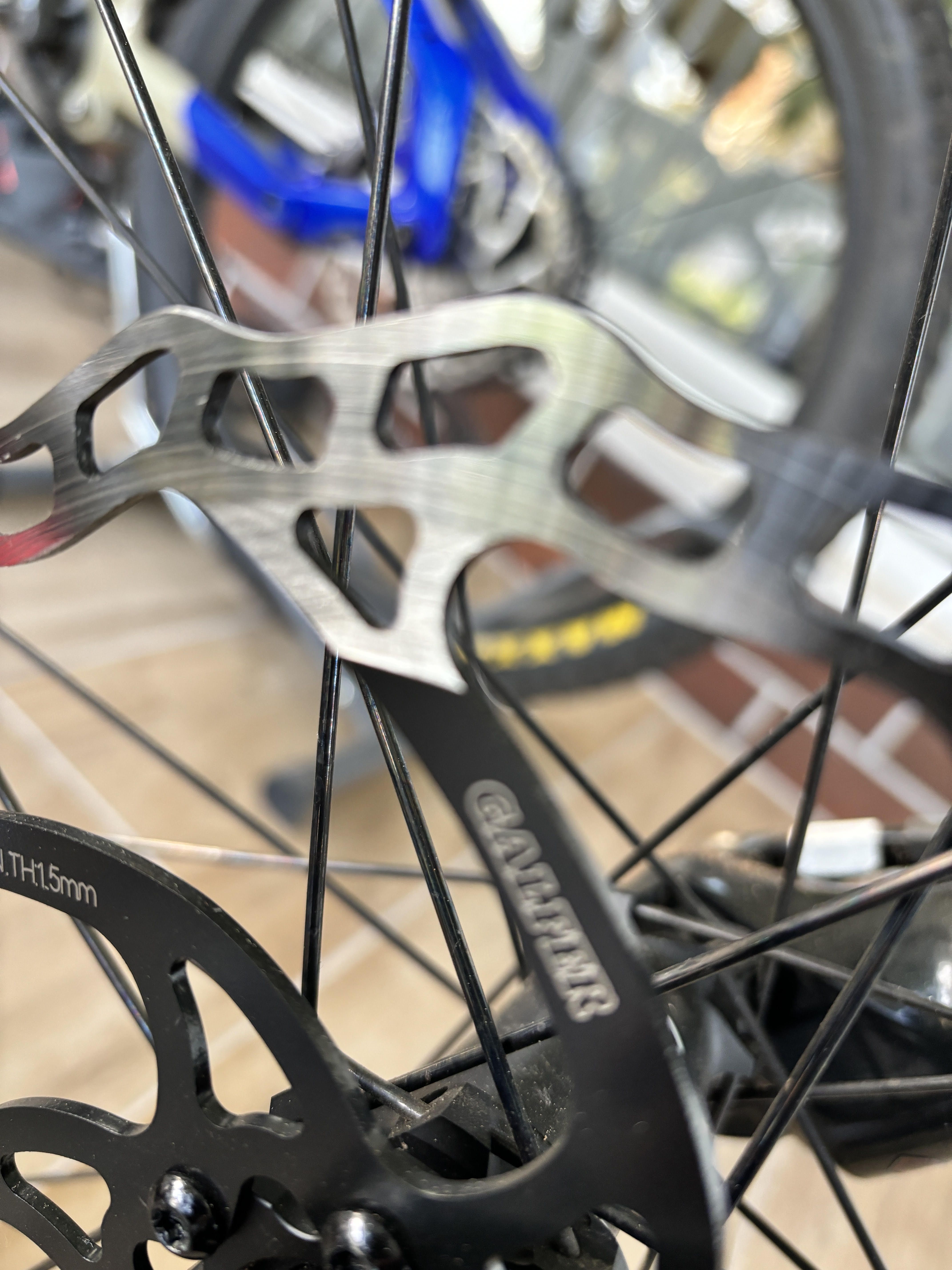

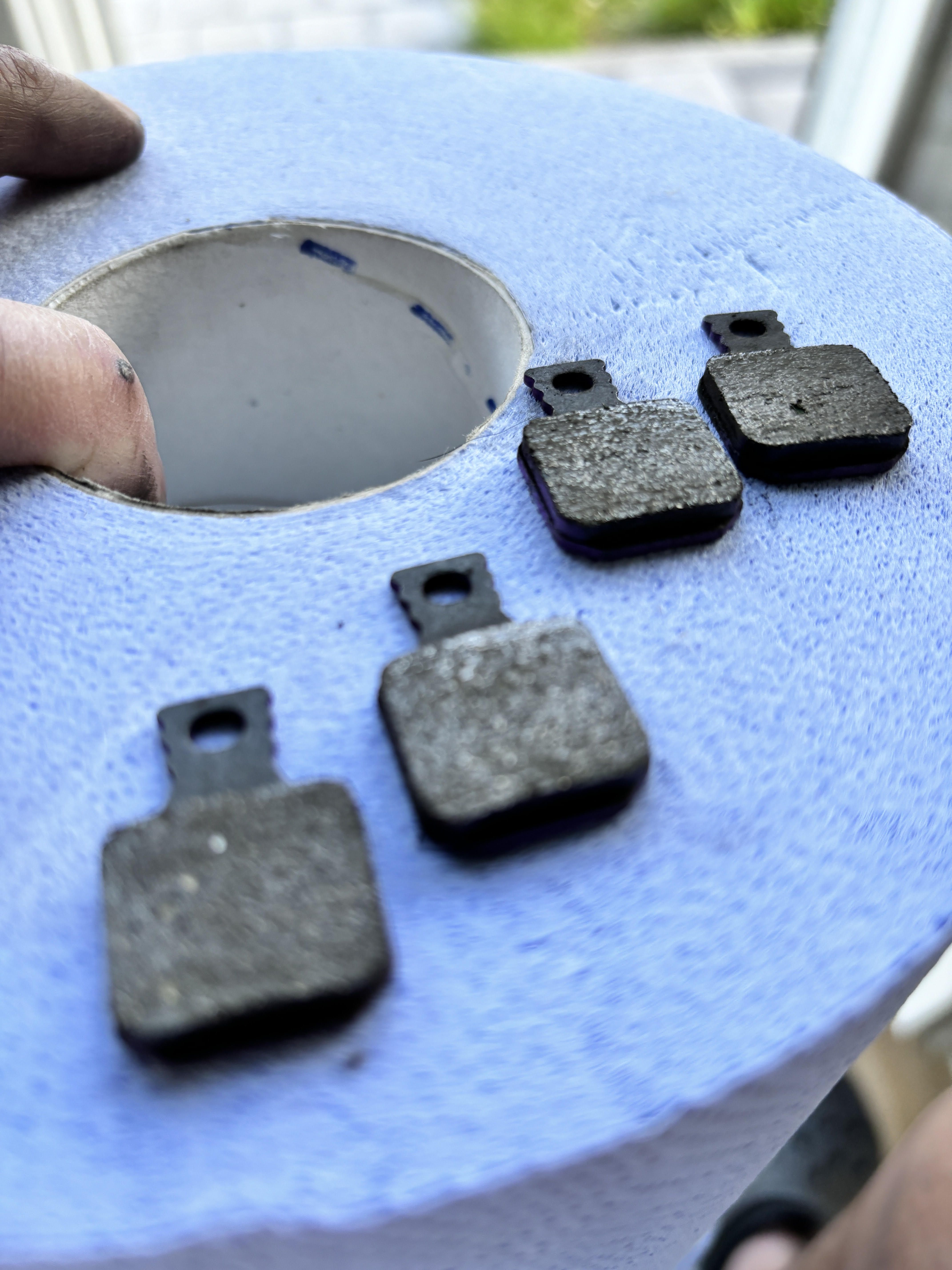

anbei mal 4 fotos. vielleicht sieht ja einer der fachmänner hier etwas.

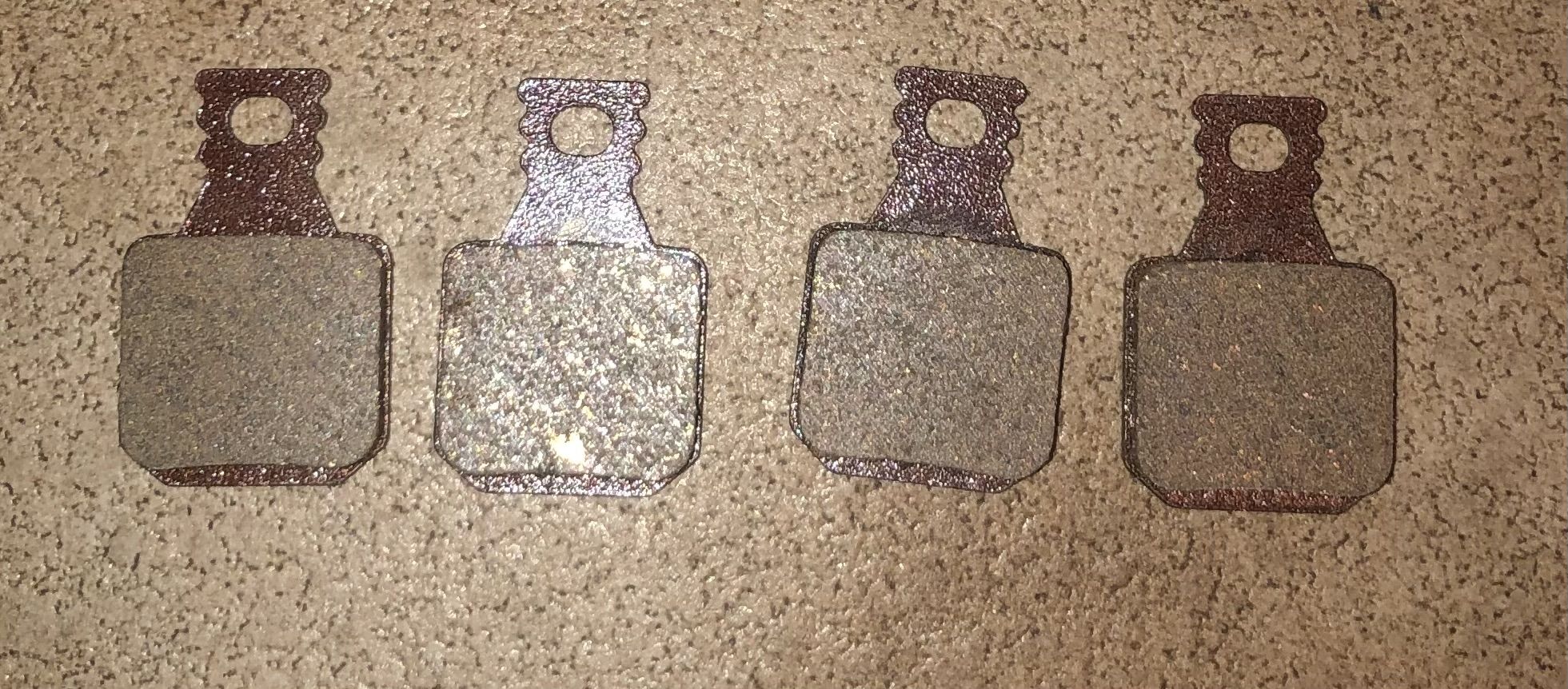

Der Performance Belag ist doch eigentlich braun (der Hintergrund ist vom Kontrast her suboptimal ich weiß 🤪)

Pack mal ein Stück (sauberes) Klopapier zwischen die Kolben und die Beläge. Zieh den Bremshebel durch und sichere ihn mit einem Gummiband, Kabelbinder, etc.
Das Ganze läßt Du 1 Tag so stehen.
Dann das Klopapier vorsichtig "ausbauen" und prüfen ob sich irgendwo ein Ölring gebildet hat.
Deine Fehlerbeschreibung deutet auf eine Undichtigkeit an einem der Nehmerkolben hin.
Kannst Du noch mal scharfe Fotos von den Belägen und der Bremsscheibe einstellen?
Ne verölte MT7 würde doch auch Jaulen wie Hölle! Und für mangelnde Leistung ist die MT7 auch nicht Bekannt.
Deshalb setze ich Mindestgebot auf verglaste Beläge. (Hatte ich vor 3 Wochen bei nem Kunden - vorher hätte ichs mir nicht vorstellen können. War ne MT5 mit 4 Kolben.)

Das Problem kann man schon auf dem ersten Foto erkennen: min. TH 1,5mm. Die Galfer Wave sind mit 1,8mm zu dünn und entsprechen da der von Magura vorgegebenen Verschleißgrenze von 1,8mm.
Lösung: Scheiben mit mind. 2mm Dicke montieren.
Konnte ich einfach beheben: 50 mal mit 25 voll auf die Bremse, dann war alles wie es sein soll.
Edit: @Giant mit zu Dünner Scheibe sollte aber die Bremsleistung doch ok sein - solange kein Koben rausfliegt... 🤔
Verglaste Beläge machen auch Geräusche.
an den belägen nichts verglastetes fest zu stellen
@Andykl
Schau dir mal die Stelle an, die ich markiert habe.
Das schaut nach Öl/Staubschmodder aus.
Wär nicht die erste Magura, die am Leitungsanschluss zum Sattel sifft, tropft dann direkt auf die Scheibe, und der Sattel bleibt ölfrei.
Die Beläge sehen auch so aus, als wären sie mit Öl kontaminiert.
Druckpunkt ist dann auch ok, lässt nur ganz langsam nach, wenn man den Hebel lange gezogen hält.
Quitschen muss nicht unbedingt sein, weil die Wave von Galfer eh wenig quischtunanfällig ist, wegen ihrem aggressiven Lochdesign.
Also schau mal, ob an der Stelle Öl austritt, und dir die Bremse damit versaut.
Das ist bestimmt nicht das Problem, erstens sieht man, dass die Scheibe(Scheibe auf dem Foto neu 2mm) noch genug Material hat, und selbst 1,5mm wären kein Problem, solange der Druckpunkt da ist.
Magura hat ein sehr großes Reservoir, das könnte auch 1,5mm ausgleichen.
Gibt auch genügend Leute die Magura mit Shimano Scheiben fahren, und da geht es bei neu 1,75mm los.
Nachteilig ist halt, dass man durch den Schmalen Reibring der Scheiben sehr viel Potential verschenkt.
Ich hab schon etliche Galfer Wave/Magura MT Kombinationen gefahren, und über mangelnde Bremsleistung
konnte ich mich bestimmt nie beklagen, ausser dass die Kombi, bei lange bergab, schon ordentlich Temperatur bekommt.
Um nochmals Magura zu zitieren:
Wähle die Bremsscheibe stets passend zu deinem Bremsensystem. Ist deine Scheibe zu dünn, können sich die Bremskolben im Einsatz verkanten und es kommt zum Defekt.
MAGURA empfiehlt für die MT A2 Scheibenbremse 1,8 mm und für alle anderen MT Scheibenbremsen 2 mm dicke Bremsscheiben.
Mag sein, dass die MT5/7 kurzfristig 1,8mm oder weniger abkann. Aber ideal ist es nicht. Und wenn ich eine Diva in den Griff bekommen möchte, würde ich mich erst mal an die Voraussetzungen halten.
