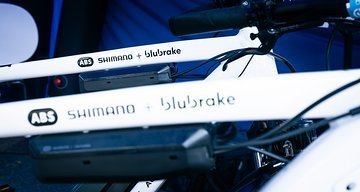

Es ist bereits die 2. Generation von blubrake.
Viel kleiner wird es kaum werden, aber die Bauform kann noch besser den Rahmenformen der Velos angepasst werden. Das links ist die Steuerung, das Rechts die Hydraulik, also der Aktuator.
