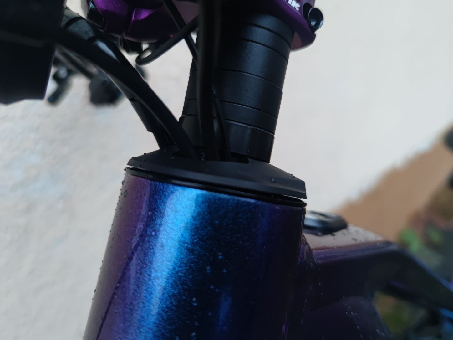

ich habe heute mein Bike in Empfang genommen und bin mir grad nicht sicher, ob nach dem Tausch vom Vorbau, der Spalt wie auf dem Bild zu sehen ist normal ist. Die Gabel sitzt unten wie sie soll, ohne Spalt.

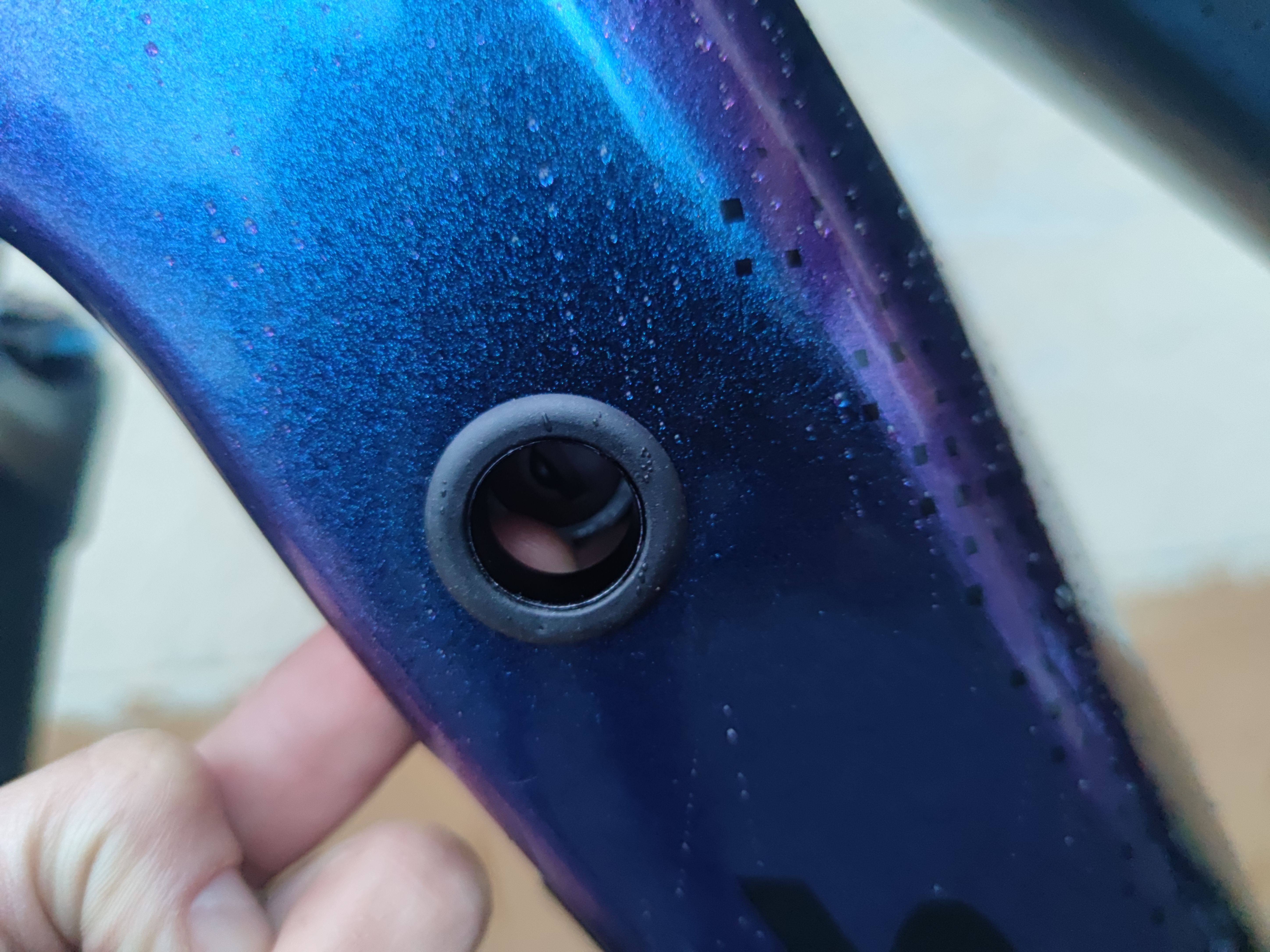

Ebenfalls kam mir beim entfernen des Akkus direkt vom Schloss die innenliegende Hülse entgegen. Ließ sich wieder reinstecken, aber ob das hält?

Zum Spalt:
Ist das Lenkkopflager spielfrei eingestellt?
Wenn ja, prima. Aber solltest du dennoch nach spätestens 50km noch einmal prüfen, weil die Lager sich nach rumpeligen Trails oft noch etwas setzen.

Musste ja eh alles neu einstellen nachdem der Vorbau getauscht wurde. Spiel ist keins Vorhanden. Werde das vlt nochmal genauer prüfen, auch wenn es wohl normal ist.
am Lenkopf ist das nicht nur eine Plastikabdeckung und Führung für die ganzen Leitungen?
Sieht nicht schön aus, geb ich Dir recht aber wenn es wirklich aus Kunstoff ist und die Leitungen führt, erstmal abhaken wenn alles läuft.

Glaube das sind einfach die Acros Steuersätze... Dachte erst, ich hab schon wieder Mist gemacht 😅

Also das mit dem Spalt ist „normal“ und auch nicht weiter tragisch.
Auch beim meinem Vorbau sieht das so aus. Es hängt etwas von der Menge und Dicke der Kabel ab, weil die die Abdeckung (die ja nichts weiter als ein simples Plastikteil ist) etwas verziehen.
Die Kappe hat nur den Sinn, die Kabel zu führen. Unten drunter ist dann noch eine separate Dichtung, die den Steuersatz gegen Schmutz und Nässe. schützt.
Als Tipp: Das Kabel, was auf Deinem Bild ganz rechts verläuft, kannst Du direkt mal mit etwas Isolierband oder ähnlichem schützen. Bei mir haben sich die Kabel, die direkt am untersten Spacer vorbeigehen aufgescheuert.
