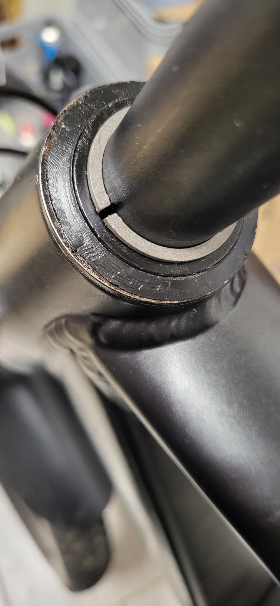

Habe nun versucht den Konischen Spacer gegen einen geraden zu tauschen- funktioniert auch nicht.
Es sieht zumindest aus, dass der Konische Spacer auf den Aussenflächen über dem Dichtring-welcher um den Kompression geklippst ist, aufliegt.
Spannung bekomme ich jedenfalls immer noch keine rein.

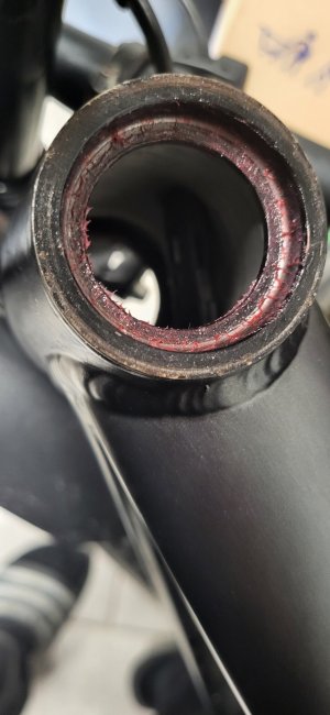

Manche haben erwähnt, ich solle doch einfach den Steuersatz tauschen. Klar wäre ich bereit dazu, aber bisher noch nicht gemacht. Unklar auch inwiefern und was ich bei dem Rahmen überhaupt tauschen kann.
Eingepresst ist ja nichts, sondern nur "vorgeform" für die Kugellager ( bitte nachsicht- bin was das belangt newbie)
Im Konischen Spacer ist zwar ein kleiner Metallring aber sehe hier irgendwie keine Funktion.
Bild von der Unterseite vom Konus und Gabel teilweise montiert im Rahmen

Was ist dann das? Das Teil liegt ja direkt auf dem Kugelringlager auf. Dort ist diese Dichtung drübergestülpt
Diese Teil drückt den geschlitzten Kompressionsring nach unten.

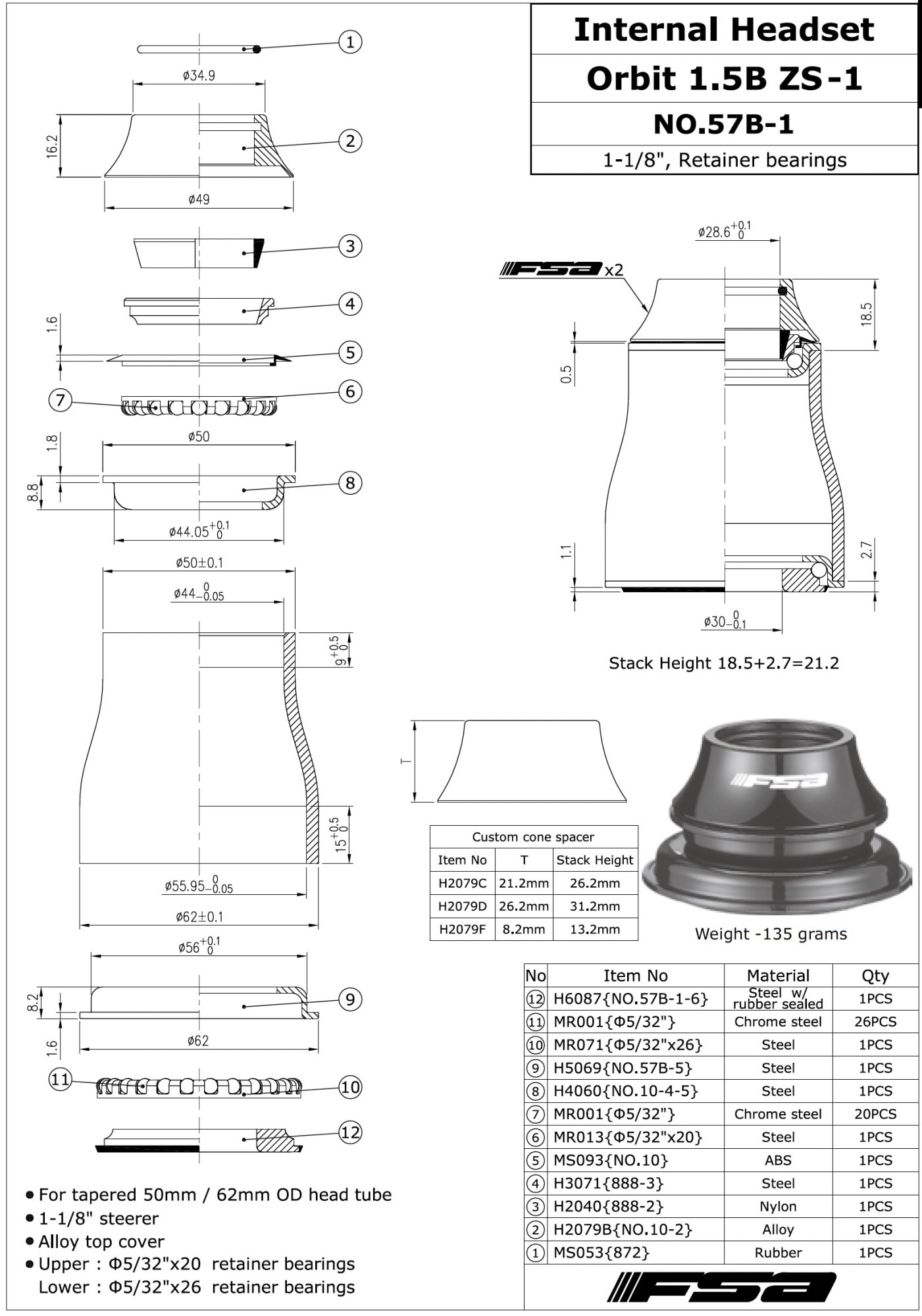

https://xanadu.com.pl/doc/fsa/FSA_HEADSET_INFO_2014.pdf
könnte sowas helfen? 1. Antwort von Google....

Für mich zeigen die Bilder in #21 und #25 keinen Fehler beim Zusammenbau von dem Innenkonus (4), dem grauen Kompressionsring (3 ) und der Dichtung (5)
Auch die Kugelkäfige sind wie im ersten Beitrag zu sehen, so richtig verbaut.
Das macht es aber nicht Einfacher das Problem nachzuvollziehen :-(
btw: @joulz : zwegs Steuersatz Tauschen, die Teile (8) und (9) die die "vorgeformten Teile"(Lagerschalen), welche eingepresst sind, die gehören nicht zum Rahmen.
Wie kommst du darauf?
Die beiden A-Head Kappen (links) und die drei Spacer (oben) gehören ja nicht -direkt- zum Steuersatz.
Un der TE hat ja die Modellnummer genannt.
Wenn ich mir die Teile die da untereinander liegen anschaue, sehe ich (nach den drei Spacern) von oben nach unten :
- konischer Spacer (2) (vermutlich mit O-Ring (1) innen drin)
- grauer kompressionsring (3 )
- Konus (4) mit aufgeklipster Dichtung (5)
- Oberer Kugellagerkäfig (6+7)
- Unterer Kugellagerkäfig (10+11)
(8) und (9) sind im Rahmen eingepresst
(12) auf der Gabel.
edit: die noch mal als in sauber als Katalogbild (längerer konischer Spacer H2079D statt dem H2079B)
