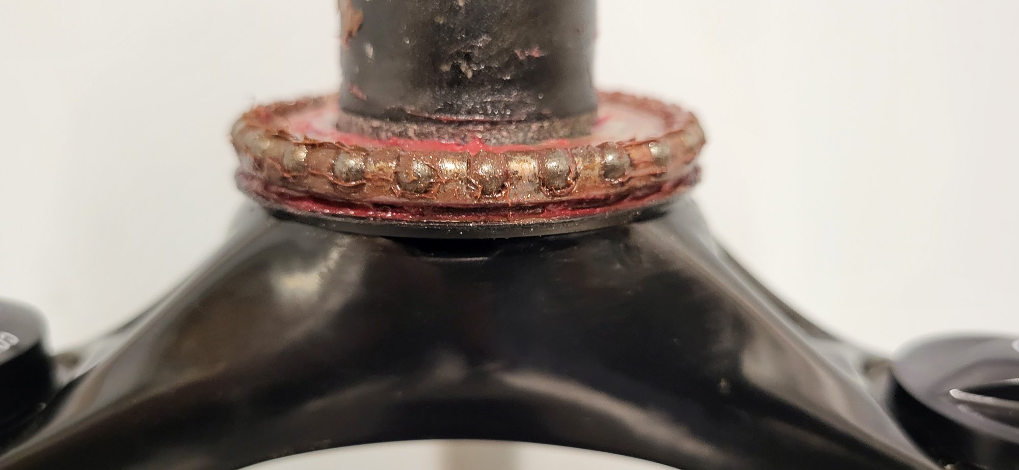

so wie es aussieht hat @kuka.berlin recht. Leider, weil das macht das Ganze jetzt auch nicht besser.

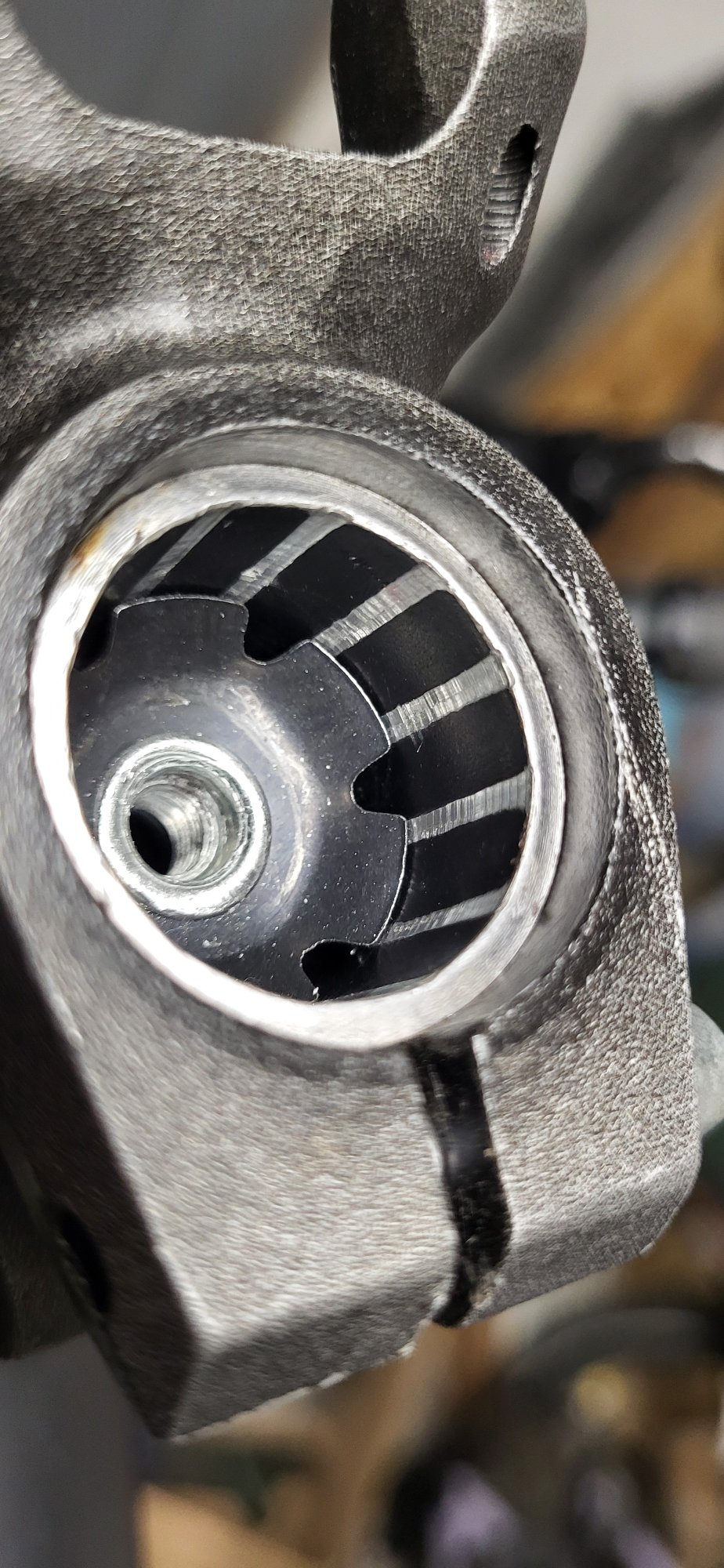

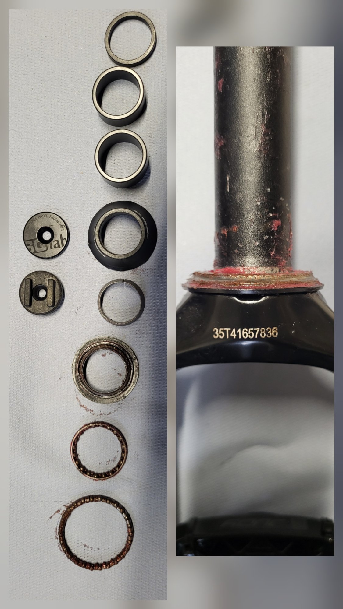

Laut der Zeichnung ist es der richtige Steuersatz, der hat den seperaten Innenkonus und dann kommt der Kompressionsring doch nach oben, nur der muss dann weiter in den Konusring, als auf dem Bild zu sehen ist. Das sollte fast Bündig sein.

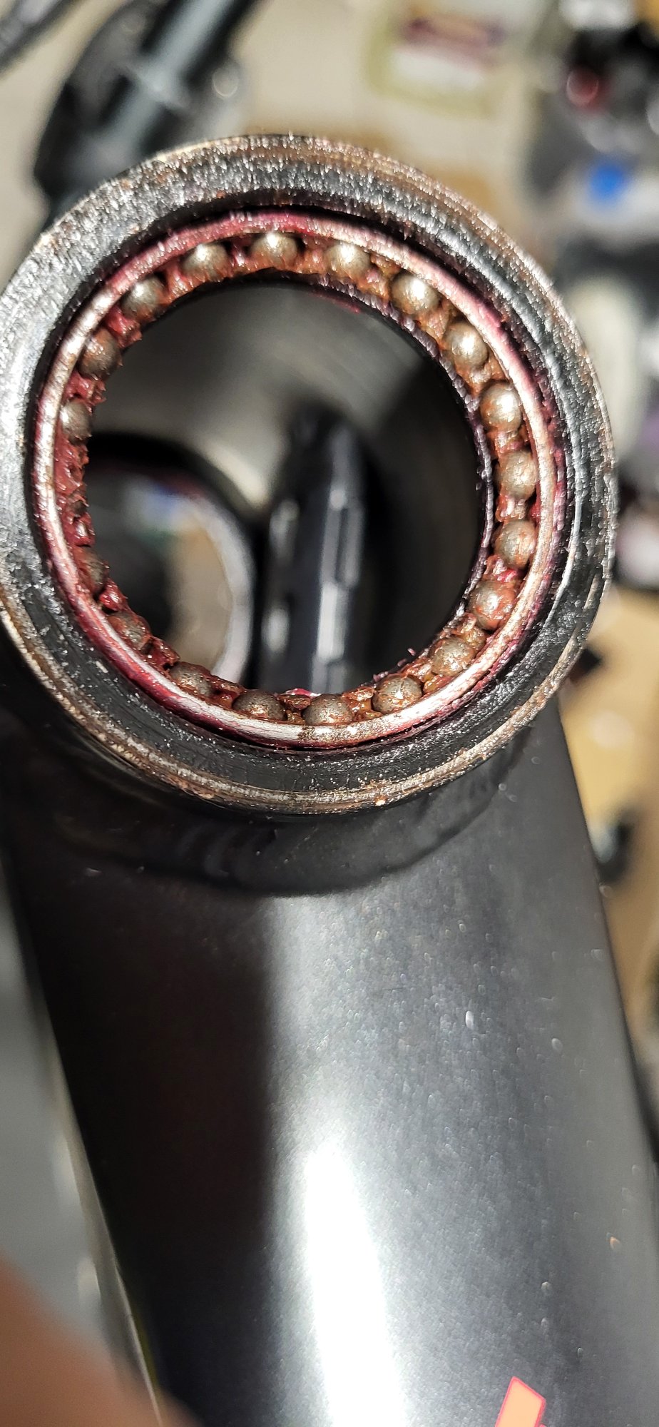

Werde es nochmal versuchen den Kompressionsring besser einzusetzen, zur Not Kugellager nochmal anschauen/reinigen.
Falls das alles nicht fruchtet, einen neuen Steuersatz suchen und schauen wie man den alten rausbekommt und einen neuen einpresst.

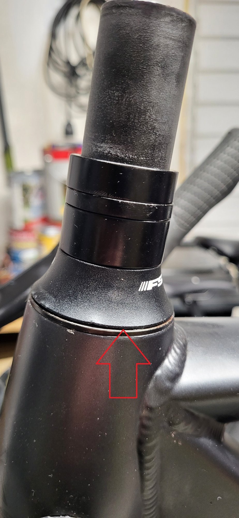

Bitte mal ein Foto von dem Steuerrohr des Bikes einstellen !

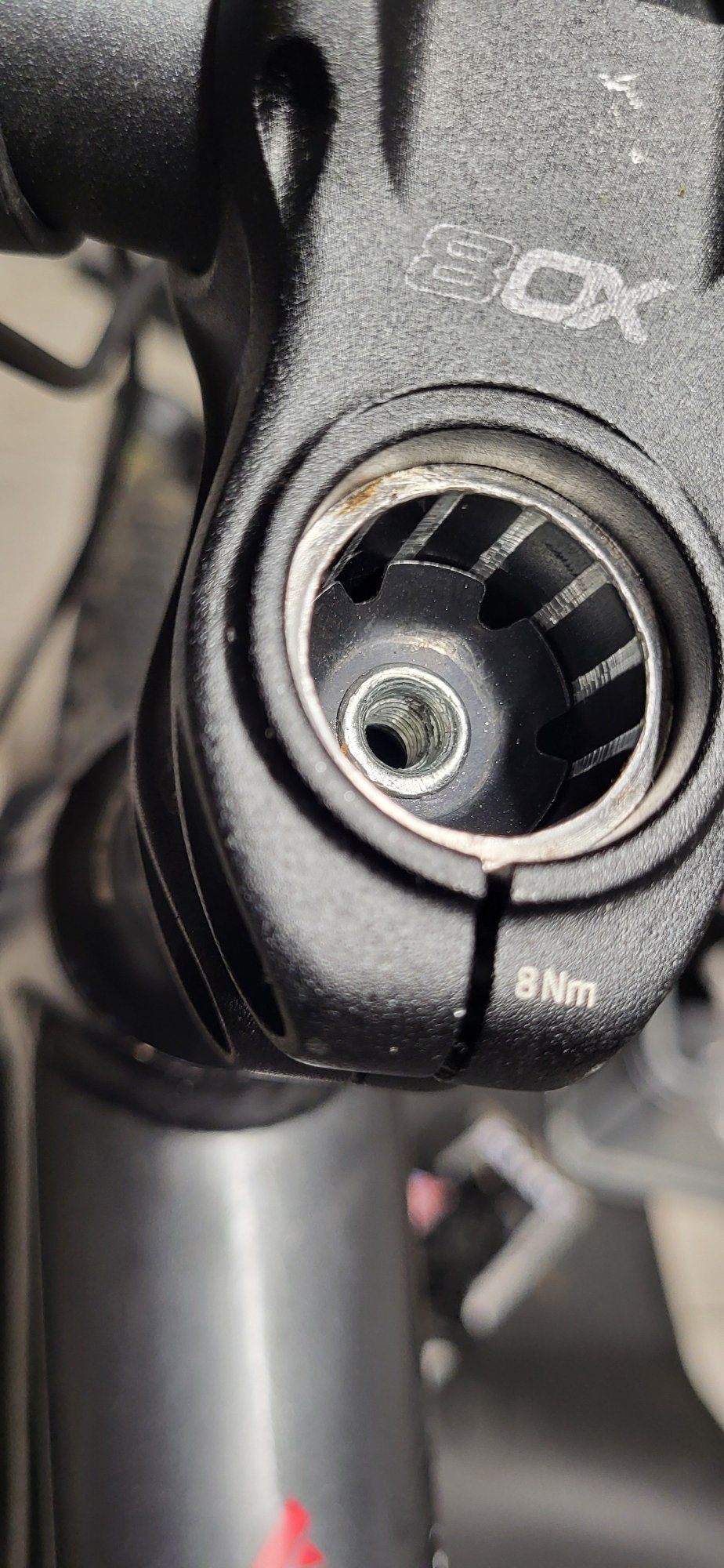

Offensichtlich soll eine 1 1/8"-Gabel in ein tapered Steuerrohr 1 1/8" auf 1,5" montiert werden.
Dazu ist unten nach dem Lager ein Reduzierring zu montieren, der auf dem 1. Foto auch zu sehen ist.
Oben am Steuerrohr kommt dann das kleinere Lager, darauf der kleinere Ring.
Zuletzt wird der geschlitzt Konus in den kleineren Ring gesetzt zum zentrieren des Gabelschaftes. Darauf die Spacer, dann der Vorbau.
Achso, alles natürlich zuvor gesäubert und satt gefettet.
Das Steuerrohr ist ja im Betrag #1 und #5 ausreichend zu sehen.
Die „Reduzierung“ von 1.5 auf 1-1/8 wird durch den Gabelkonus gemacht. Dieser ist auch verbaut. (Teil No. 12 siehe #38)
