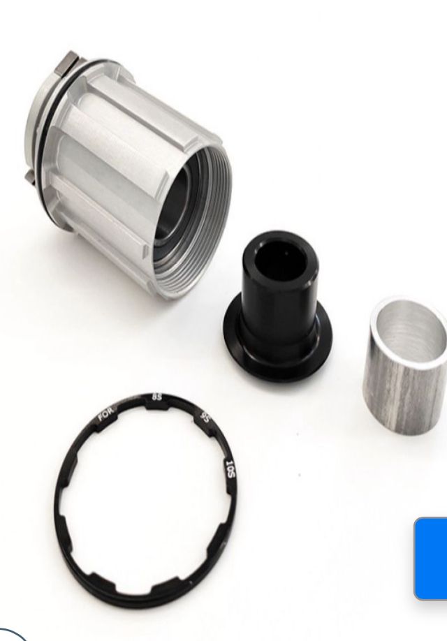

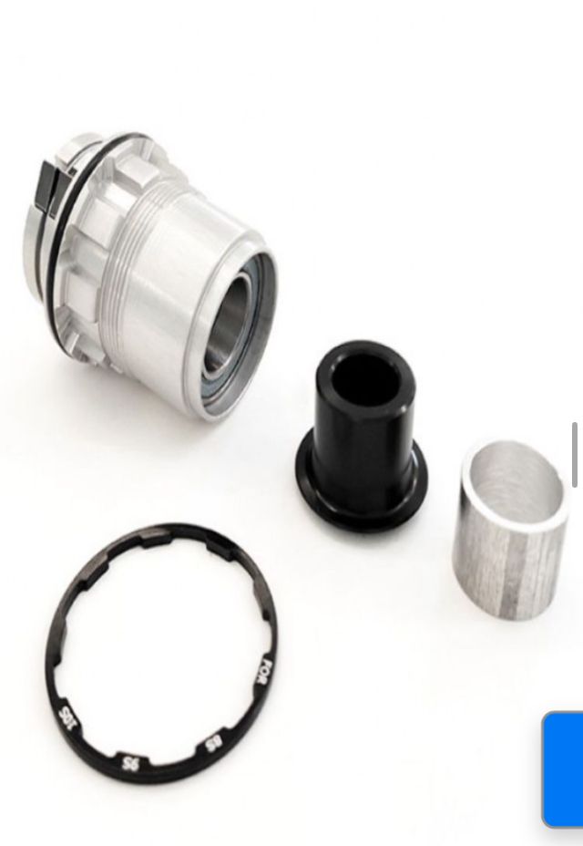

Also habe ich ne GX Kassette für nen SRAM SD Freilauf
und am Bike
ne Fulcrum E-Metal 700, 28/28 Spokes, 15x110mm/12x148mm, Tubeless Ready mit nem Shimano HG Freilauf.
Gibt's wahrscheinlich zwei Möglichkeiten
a) NX Kassette kaufen
b) kann man bei dem Laufradsatz den Freilauf tauschen?/ Adapter?
