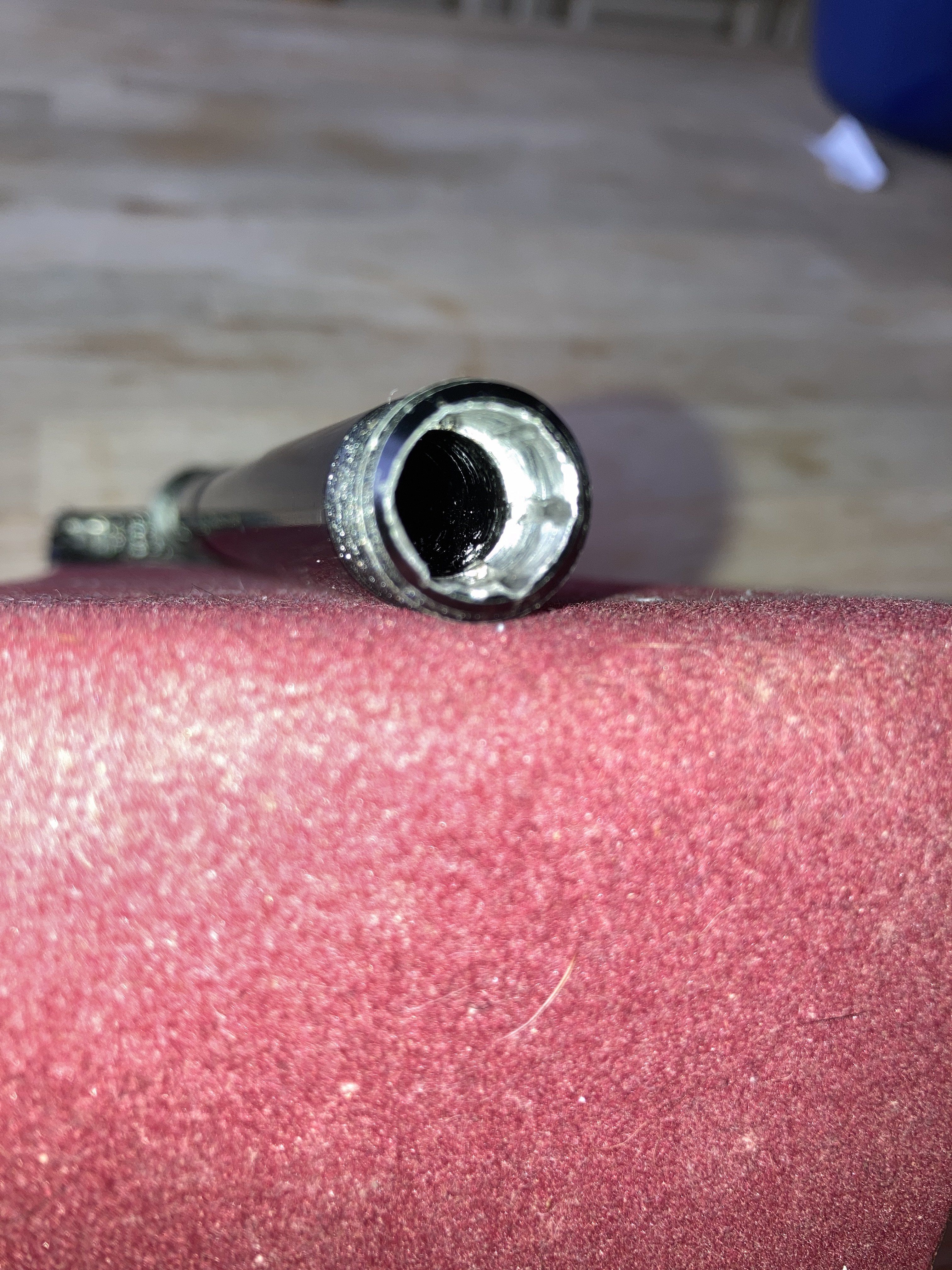

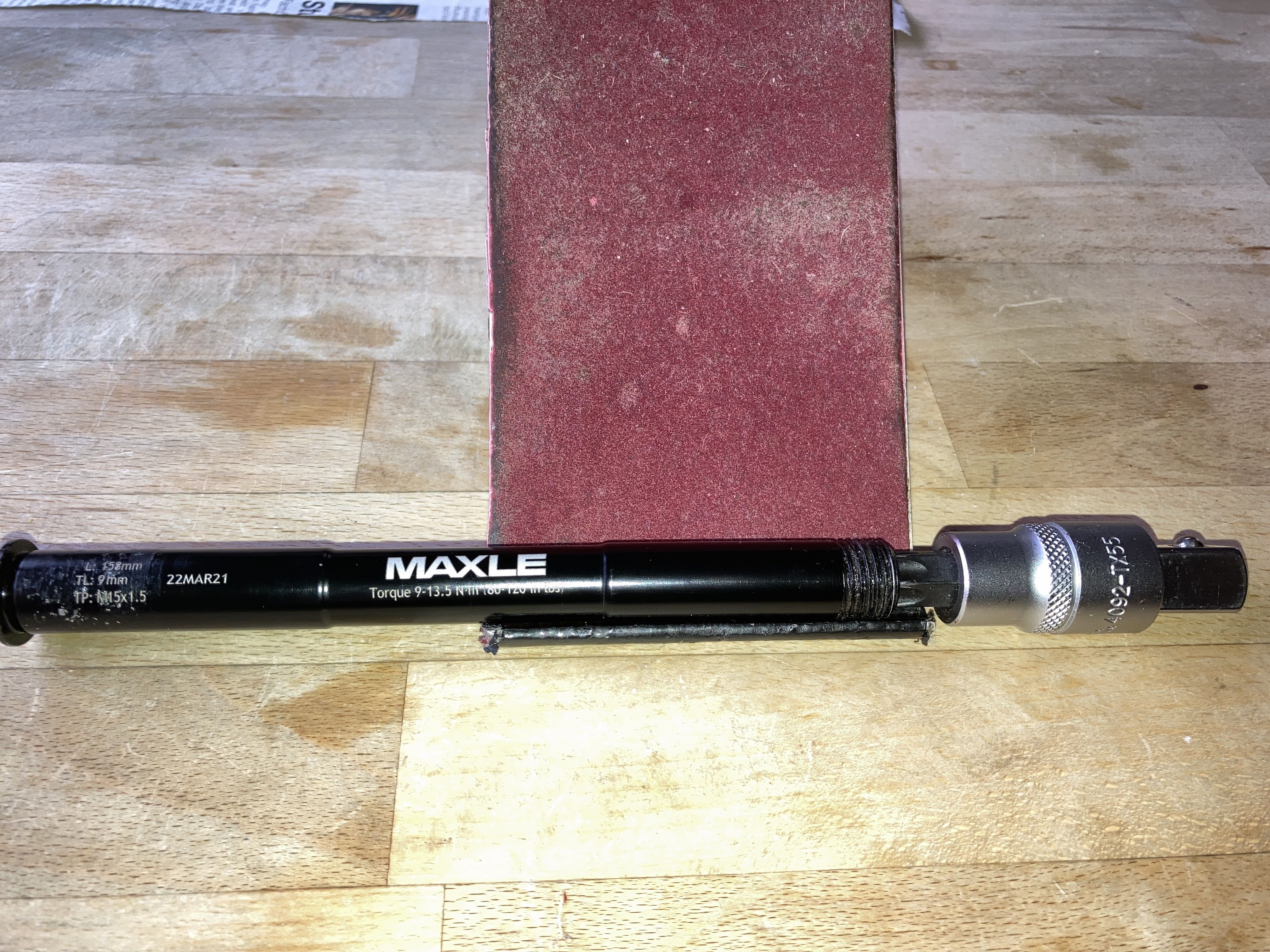

Vor ein paar Tagen war ich so blöd und habe an meinem Canyon Spectral ON, die Steckachse meines Vorderrads versehentlich festgezogen, statt zu lösen. Ich Idiot. Bei dem Versuch sie nun zu lösen, habe ich meinen 6‘er Imbusschlüssel verbogen. Was tun? Es ist eine Steckachse: „Maxle, L:158mm, TL: 9mm, TP: M15x1,5 verbaut.

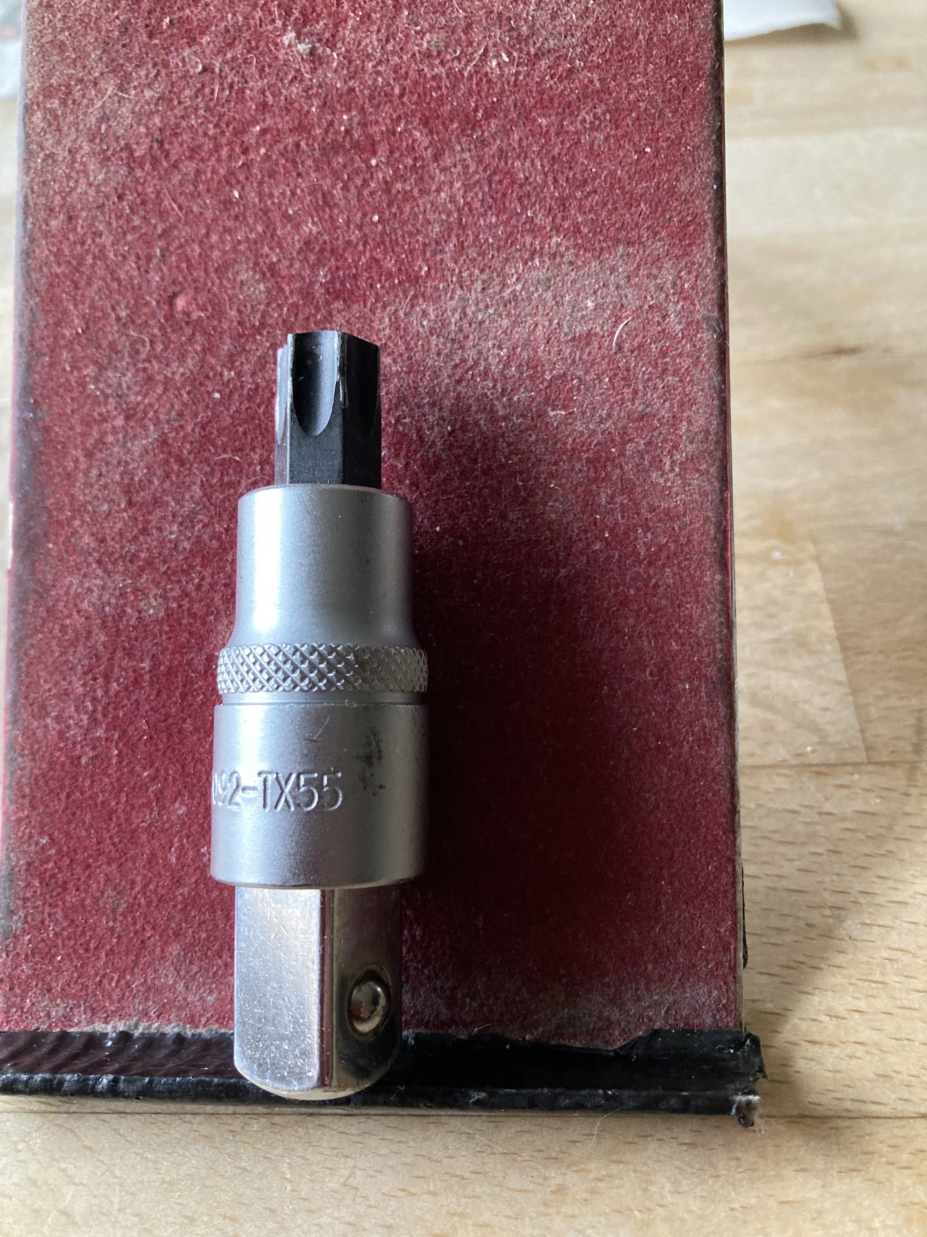

Am anderen Ende der Achse befindet sich eine 9mm-Bohrung, die ich auf 10,5mm aufbohrte. 10mm tief. In diese Bohrung schlug ich mit dem Hammer eine Torx-Nuss - TX55 (1/2“) ein. Sie hat an den Zähnen einen Durchmesser von 11mm. Also saß sie gut stramm darin. Nun konnte ich mit einer 1/2“-Ratsche mit Rechtsdrehung das Ganze astrein lösen.
