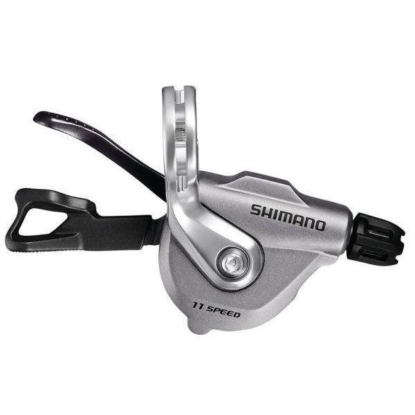

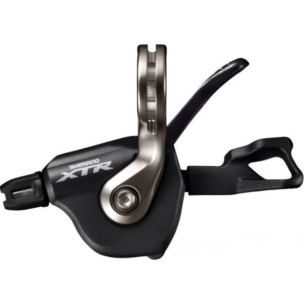

Dann brauche ich wohl einen Shimano Trigger mit direkter Befestigung am Lenker..zb. so was...Ausführung rechts.

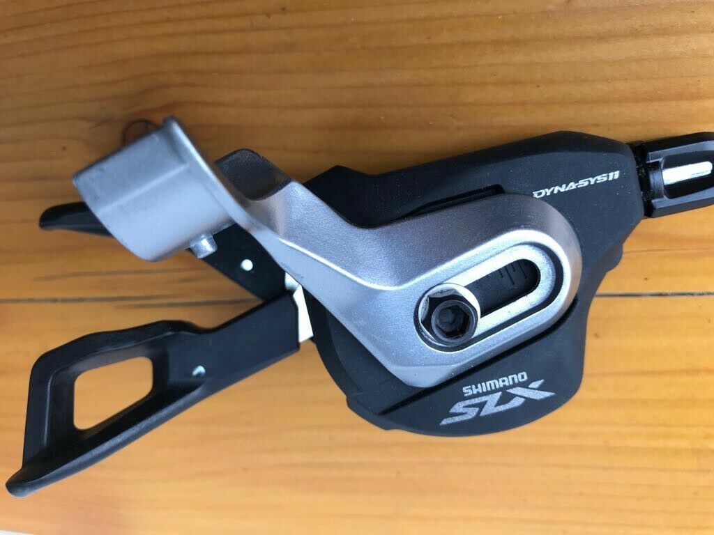

Es geht um ein neues Rad … an dem war das Ganze Shimano SLX Schaltprogramm verbaut.. Zahnkranz: Shimano SLX CS-M70000 11-Fach, 11-46 11-46 Schaltwerk: Shimano SLX RD-M7000 GS, 11-Fach, Shadow Plus und das Shimano Deore Bremssystem :sick:
Die Bremsen wurden jetzt komplett aus Sram Code Rsc umgebaut und die SLX Trigger haben eine andere Aufnahme die für Sram nicht passt…. Siehe Bild: Also war die Idee der Trigger gleich auf Sram umzubauen..geht aber nicht. Also bleibt mir nur noch die Möglichkeiten einen Trigger mit direkter Befestigung am Lenker zu nehmen.
Jetzt habe ich im Net noch keine klare Aussage erlesen können das zb. der XTR Trigger mit den oberen Schaltkomponenten kompatibel ist.:flushed:
Der XTR 11-fach Trigger ist kompatibel zu XT und SLX. Es gibt aber eh alle Triger XTR/XT/SLX mit Schelle.
XTR und XT schalten sich sehr knackig mit kurzem Weg, SLX leichter/weicher mit längerem Hebelweg.
kannst auch selbst feilen ;)! Wie es aussehen muss weisst du nun. ein einzelner XT Shifter ist freilich sinnvoller, ich persönlich steh ja voll auf Multi und Instant release.
