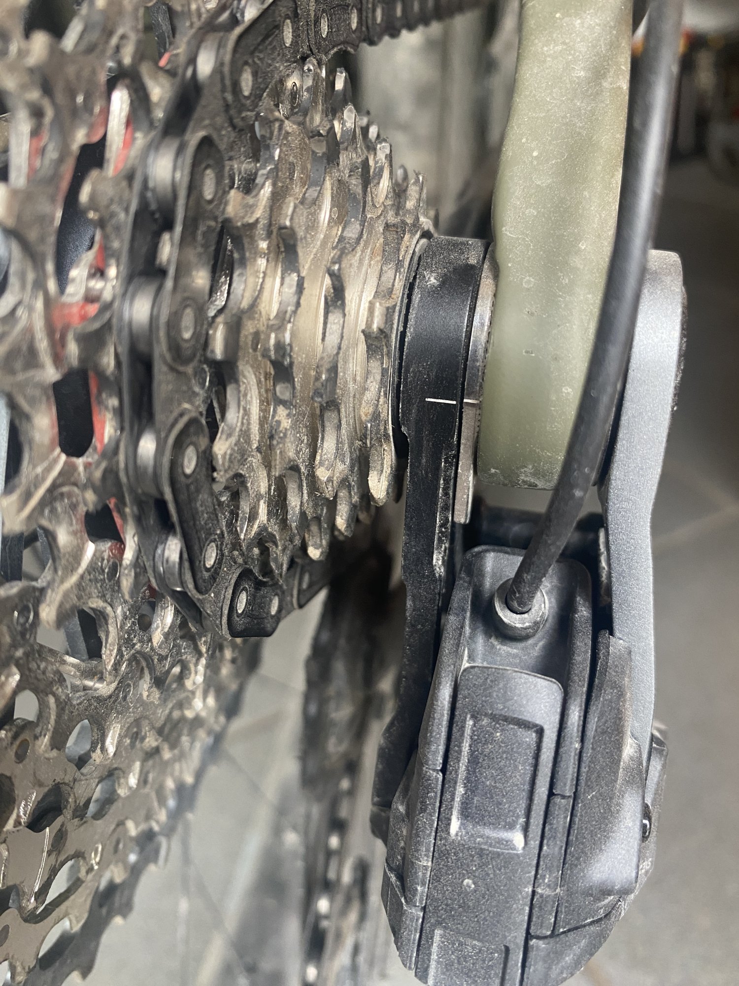

Moin,
meine Transmission XO AXS knackt doch recht häufig beim Schalten. Die Schaltwechsel gehen zwar präzise von statten aber doch in den meisten Gängen eher laut. Dabei ist es egal, ob ich wie üblich kurz vor dem Schaltimpuls Last weg nehme oder wie es die Transmission eigentlich braucht, unter Last schalte.
Wie ist eure Erfahrung, bekomme ich das per Microadjust in den Griff oder heißt es einfach damit zu leben?
Vielen Dank im Voraus.
War bei mir ähnlich. Aktuell würde ich bei mir das Knacken als selten beschreiben. Wichtiger war bei mir die Umschlingung als dann wirklich das Micro Adjust. Ohne passende Umschlingung kein gleichmäßiger lauf oben/unten.
Aufgefallen ist mir das wenn der Turbomode drin ist und ich unter Last schalte, das Knacken deutlich lauter wird als in den kleineren Leistungsstufen. Schätze man bewegt sich da am Limit.
