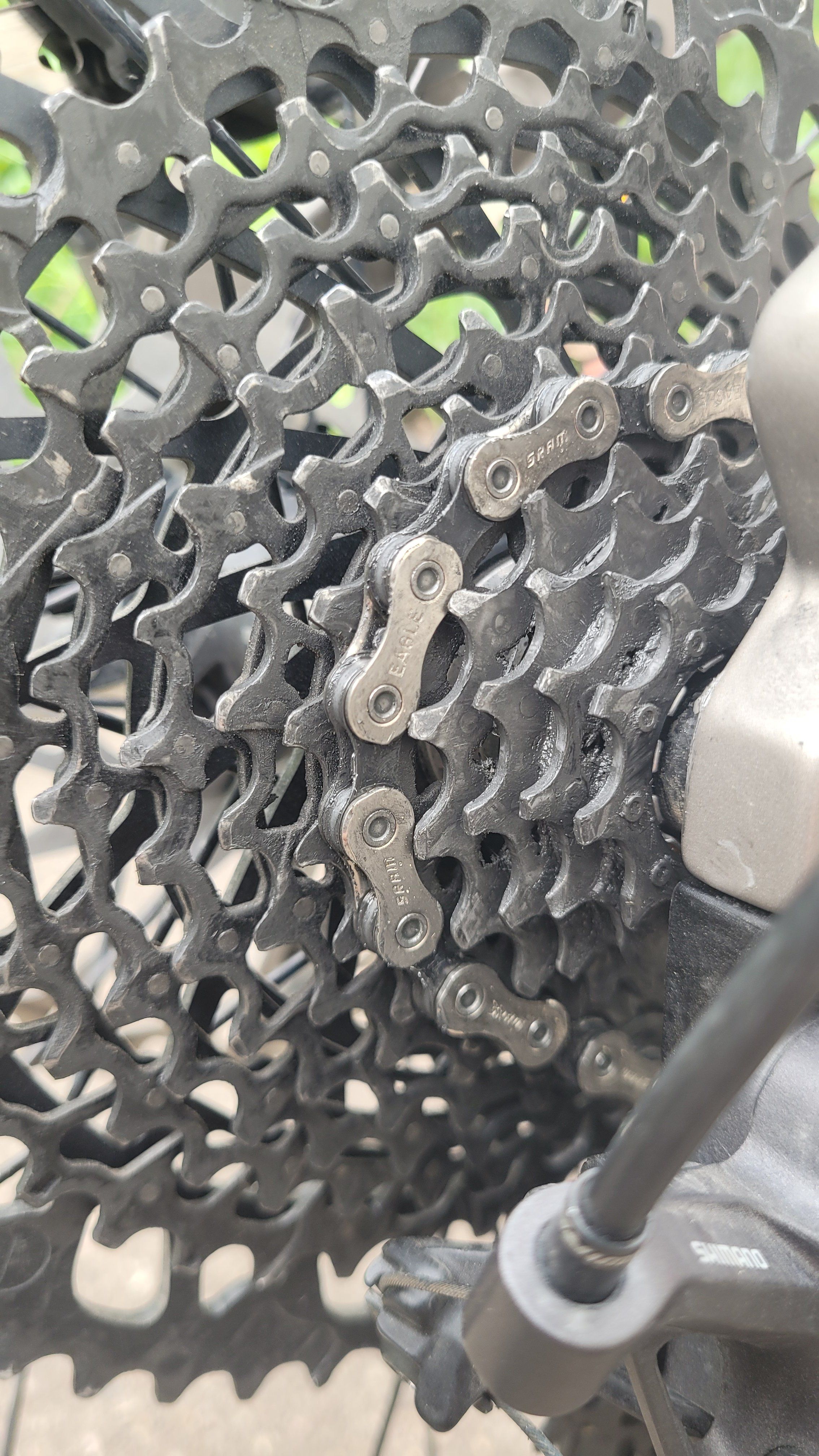

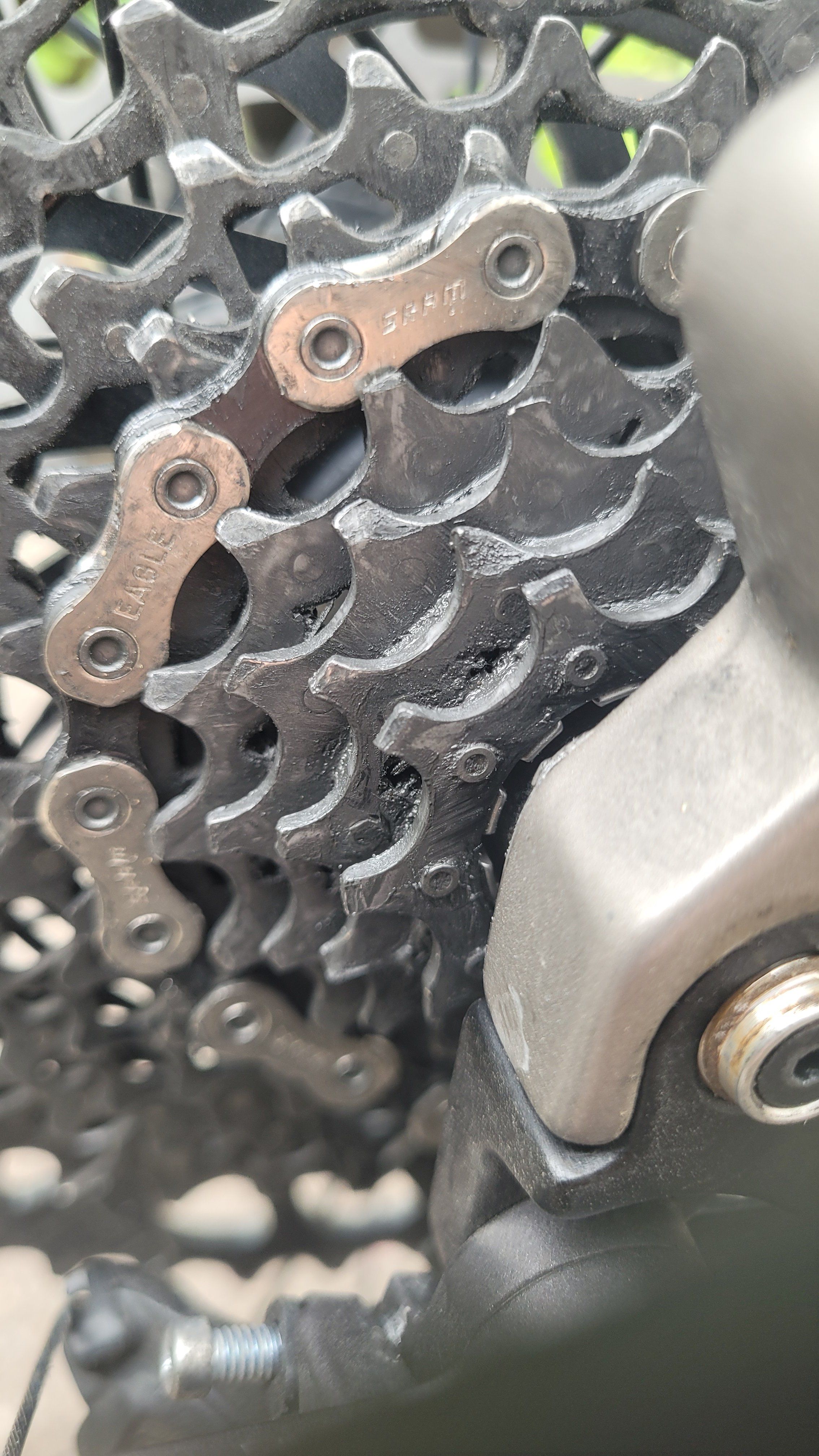

Hallo zusammen, kann mir jemand den Unterschied zwischen den beiden Kassetten erklären? Momentan ist bei mir die 1275 verbaut 10/54t. Die kleinen Ritzel sind aber verschlissen. Die kann man aber nicht einzeln tauschen. Jetzt wollte ich eine Kassette nachrüsten wo das möglich ist. Denn aktuell springt die Kette über. Nicht zum nächsten Gang sondern über das Ritzel. Die Kette ist neu. Umschlung hab ich schon enger gemacht.

Die alte Kette ist schon zu sehr verschlissen. Die ist fast ein Ketten Glied länger als original. Wenn die alte Kette im größten Ritzel der Kassette war lag sie schon nicht mehr richtig an. Das hab ich total verpennt auf den Verschleiß zu achten. Deshalb wollte ich ne Kassette wo die kleinen Ritzel wechselbar sind. Daher die Frage zu den unterschieden der beiden Kassetten.

Das Fahrrad ist ein centurion no pogo e r2600i. Es wurde aber ne dt swiss felge verbaut weil der mikro spline, oder wie das heisst, von shimano kaputt war und der Leerlauf nicht mehr funktionierte. Da passt natürlich shimano nicht drauf. Da hat der freundliche Händler mir die Sram Kassette und natürlich entsprechende Kette drauf gemacht. Das originale Kettenblatt und die umlenk Rollen sind noch drauf.

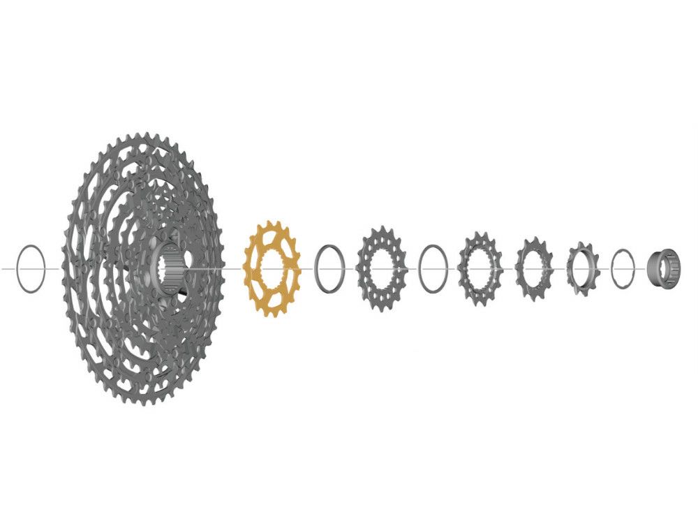

Wenn ich mich recht erinnere sind bei Microspline die 5 kleinsten Ritzel einzeln, und auch einzeln erhältlich. Der Rest sitzt auf einem Spider.

Microspline:
Dann versuche ich mit Adapter auf micro spline zu gehen. Am Dienstag fahre ich zum Fahrrad Händler. Kann jemand anhand der Bilder sagen ob die kleinen Ritzel der Kassette Schrott sind?
