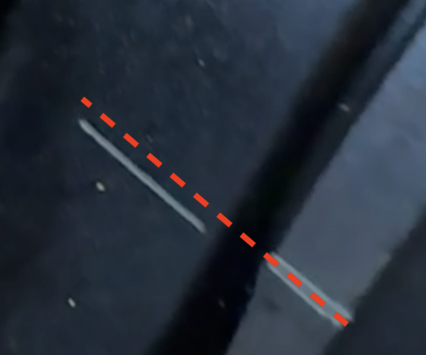

Wird zwar mit deinem Problem nichts zu tun haben, aber bei der Montage des LR sollte man drauf achten dass die zwei Linien eine durchgezogene Linie bilden. Bin nicht sicher ob das auf deinem Video nur nur durch die Perspektive nicht ganz korrekt aussieht.

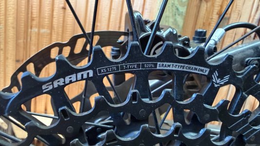

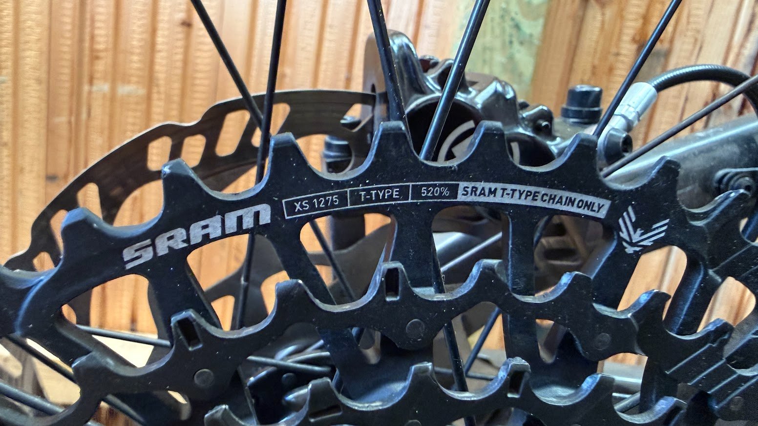

Da steht 0,8% drauf. Ist also bei SRAM-Ketten/Ritzeln nicht viel anderst als bei anderen.
Die SRAM-Kette scheint aber wirklich länger zu halten als die XT-Ketten bisher. Die waren nach 1.500 km (und vielen Höhenmetern) schon über 0,5% Längung. Die SRAM bei selber Laufleistung noch etwas drunter.

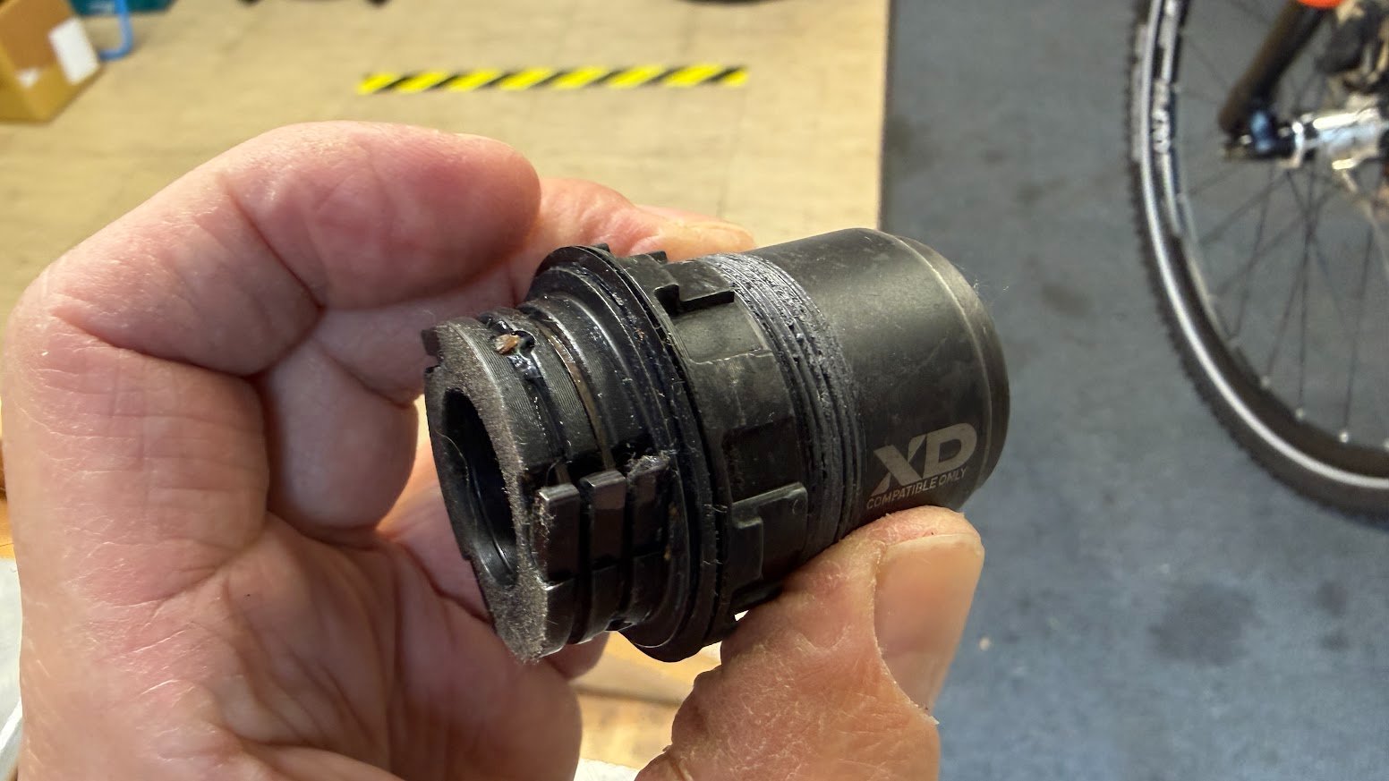

Wir haben mal den Zahnkranz entfernt, mit Drehmoment und Peitsche.
Der Freilauf selber hat minimal Spiel auf der Achse bzw. dieses Rohr wo durch das ganze Rad durchführt.
Ersatzteile gibt es laut Haibike keine mehr.
Es ist ein Freilauf mit 3 ! 3er Keilen. Genau den gibts es anscheinend nirgens.
Sein Angebot ein neues Laufrad werde ich annehmen und mit dem derzeitigen Rad feste treten ;-)
Es könne laut Hersteller nichts passieren.
Ich denke das diese Kombi ein Konstruktionsfehler ist, das Teil im Bild ist nicht meiner und hat auch etwas spiel innen beim Lager.
Selbstverständlich hab ich ein Bild vom Freilauf, vielleicht hat ja jemand noch eine Quelle für dieses exotische Teil

Hier die Lösung, hab ein neues Laufrad bekommen. Ging bei der Versicherung als Schaden und nicht Verschleiß durch.
Nun ist ein Status Pancho mit einem laut Werkstatt besserem Freilauf. Auf jeden Fall hört man mich nun wenn ich nicht trete. Manchmal hab ich das Gefühl ein Hornissenschwarm verfolgt mich...
