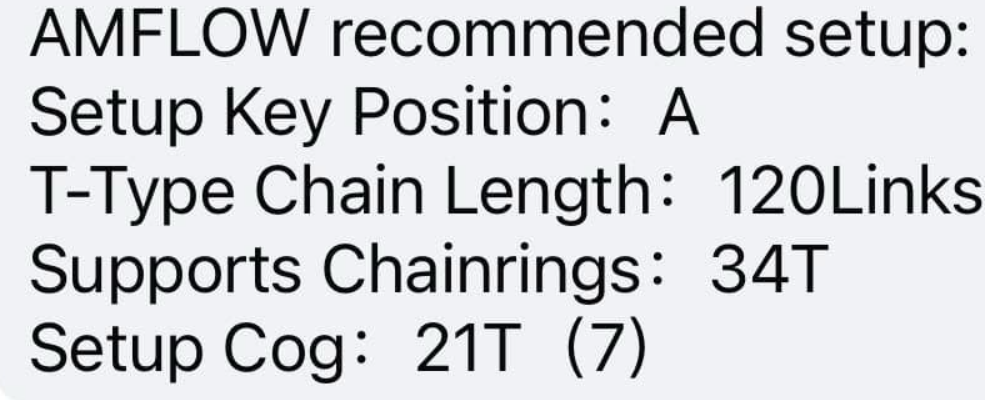

Ich bin gestern 25km gefahren, mit 122 Gliedern Setup Key A. Kann nichts negatives berichten. Läuft und schaltet butterweich. Viel besser als die originale GX Eagle. Amflow hat an verschiedenen Stellen bereits berichtet, dass die SRAM App Einstellungen nicht richtig sind. So liefern sie ihr Pro Model auch nicht entsprechend der App Settings aus.
Ich habe mal eine Anfrage an den Sram Support gestellt.
122 Glieder fahre ich am Strive On mit 36Z und wesentlich längeren Kettenstreben und 170mm Federweg.

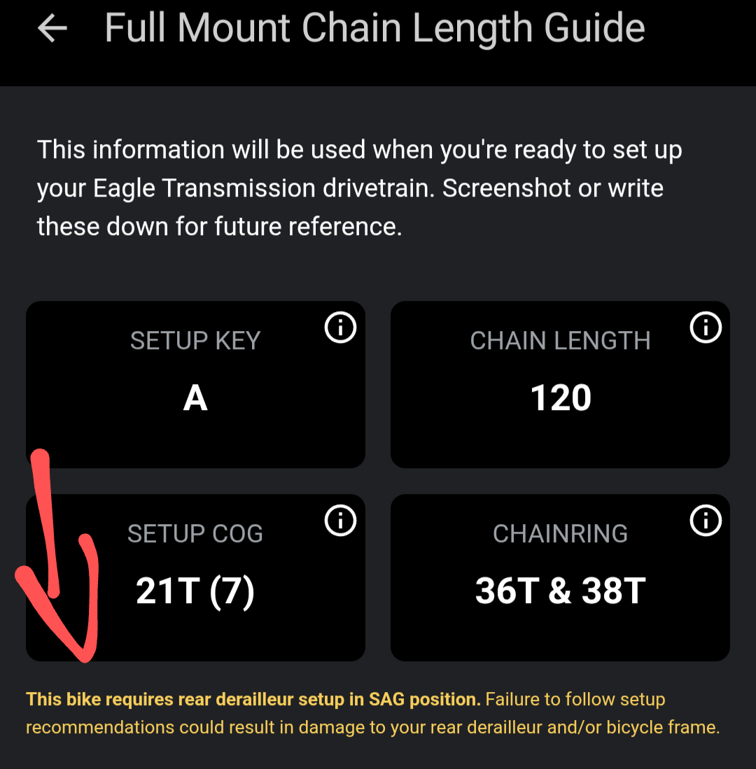

Antwort vom Sram Support:
Die Anweisungen auf Deinem ersten Screenshot mit der Setup-Taste B sind für dieses Fahrrad korrekt.
Kannst du mir bitte einen Link zum Benutzerhandbuch oder zur Anleitungsseite auf dem zweiten Screenshot geben? Ich würde gerne mein Team benachrichtigen, damit wir unsere Empfehlungen mit Amflow abstimmen können.
Habe den Link vom Amflow Support mit deren Angabe weitergeleitet.

Ich bin bereits auf das "Problem" gestoßen als ich im Oktober auf Transmission umgebaut hatte.
Ich fahre seitdem übrigens mit der SRAM-Empfehlung: 118 Glieder und B ohne Probleme bei einem L-Rahmen, da ich von der abweichenden Empfehlung von AMFLOW nichts wusste und zufällig darauf gestoßen bin.
DJI/Amflow wollte das dann schon im Herbst an SRAM kommunizieren.
Ich werde dann bei Kettentausch wg. Verschleiß mal auf die AMFLOW-Empfehlung wechseln :coldsweat:

Ich hab diese Einstellung ebenfalls da SRAM in der App auch 118 Glieder und B vorschlägt bei Rahmengrösse XXL.

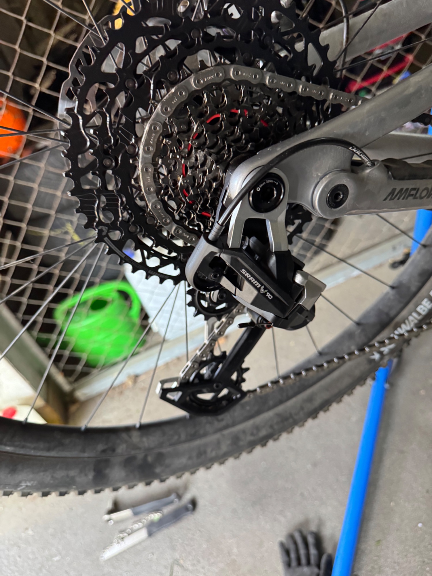

Schaltung wurde heute verbaut, morgen wird die Kette gewachst und am Wochenende gehts testen los
Umbau war ca 2h wie vorher schon beschrieben, das meiste an Zeit hat die einstellerei gefressen.
Einbau war echt einfach, danke für eure Zurufe fürs selberwechseln.

Danke, dass du uns diese Antwort gezeigt hast! Mir war nicht bewusst, dass Amflow eine andere Empfehlung als unser Rechner hat, aber ich werde dies an einen Kollegen weitergeben, der mit Fahrradmarken arbeitet, um die besten Setup-Konfigurationen zu berechnen.
Wir haben mit der Voreinstellung in unserem Rechner großen Erfolg gehabt, deshalb empfehlen wir diese. Sie können gerne beide ausprobieren und sehen, was sich für Sie präziser und geschmeidiger anfühlt. Ich entschuldige mich für etwaige Verwirrung, die durch diesen kleinen Unterschied zwischen den Empfehlungen von SRAM und Amflow entstanden ist.
Ich habe mal nach dem Unterschied zwischen A und B gefragt jetzt.

Ich habe heute mal gefummelt. Habe A und B getestet (auf dem Bikeständer SAG 0%), ich finde es in A etwas geschmeidiger wenn die Kette auf der Kassette auf ein grösseres Ritzel schaltet. So war zumindest mein Empfinden.
So wie der Ablauf des "Spannens" der Eagle90 ist, glaube ich auch das 2 Glieder zu viel, falls es so sein sollte sicherlich nicht so schlimm sind
Sram:
Ich habe mit unseren Frame Fit Ingenieuren gesprochen. Sie sind die leitenden Ingenieure, die den Fahrradherstellern helfen, unsere Komponenten an ihre Designs anzupassen, und sie erstellen die voreingestellten Konfigurationen für unseren Full Mount Chain Length Calculator. Sie versicherten uns, dass die Einstellungen, die wir in der App und im Web-Rechner bereitstellen, genau sind.
Wir sind uns nicht sicher, warum Amflow eine andere Konfiguration empfiehlt. Es gibt keine besonderen Merkmale des Rahmendesigns oder der Federungskinematik, die eine ungewöhnliche Einstellung wie die von Amflow empfohlene erfordern würden. Bitte halten Sie sich an die offizielle SRAM-Empfehlung, um die besten Ergebnisse zu erzielen.
Vielen Dank, dass Sie uns auf dieses Problem aufmerksam gemacht haben.

Was ist denn hier letztendlich rausgekommen.
Meins wurde mit 120 Gliedern und B ausgeliefert.
Die Gangwechsel sind teilweise super smooth, teilweise doch recht ruppig und laut.
Edit:
Bin mal auf A gegangen, also exakt so wie Amflow es auch vorsieht.
Schaltet jetzt alle Gänge so wie ich es im Vorfeld von einer Transmission erwartet habe.
