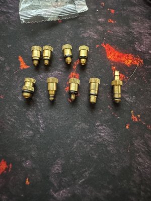

also das sauber machen mit multi-fett-löser hat geholen das wieder bremst, aber hat erst noch fürchterlich gequitscht,
dann auf kleinen weinberg hoch gefahren wos einen ganz langen weg wieder runter geht, schön flach, da immer wieder gebremst und schleifen lassen, jetzt ist das quitschen weg und bremst wie davor, druckpunkt beider hebel ist auch ziemlich gleich
wollte ja eigentlich das entlüftungsset * zurück, habe jetzt aber nur das geld bekommen und kanns behalten

Ich weiß schon worauf es ankommen, das keine Luft im System ist, mir hat halt der klassische Entlüftungsnippel gefehlt wie man's beim Auto kennt, deswegen würde es so eine Sauerei.
Hätte halt die Beläge ausbauen müssen, weiß ich fürs nächste Mal, da das Set ja jetzt kostenlos mir gehört
Wäre halt cool noch so nen m4 Adapter zu haben.

Hab das gleiche Set vor mir liegen. Fehlt ebenfalls ein m4 Adapter
