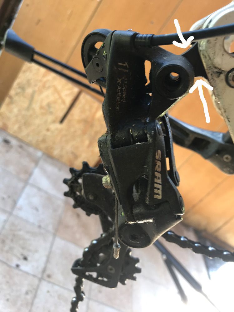

Hallo zusammen, ich brauche mal eure Hilfe.
Wenn die Kette auf dem Größten Ritzel ist kann ich noch mal schalten so das sie überspringt und in den Speichen hängt. Das Gegenteil ist beim hochschalten da will sie nicht auf das kleinste Ritzel. Ich meine auch das die Schaltung schief ist.
Kann mir jemand sagen wie das Teil heist was ich auf dem Foto markiert habe und wo ich eins bestellen kann?
Das Fahrrad ist ein E-Bike Haibike Fullseven 5.0 Schaltung ist eine Sram 11 NX

das Schaltauge kann man auch mit speziellem Werkzeug ausrichten falls man da Teil nicht schnell geliefert bekommen kann (müßte eine Schrauberwerkstatt haben)
ich hab es erst 2x gemacht, das hat aber gut funktioniert
ich selbst hab ne 12 fach Sram am Levo drauf, da hat es mir sogar die komplette Schaltung abgerissen
(Ast hinein gekommen) da war das Schaltauge auch gestaucht
