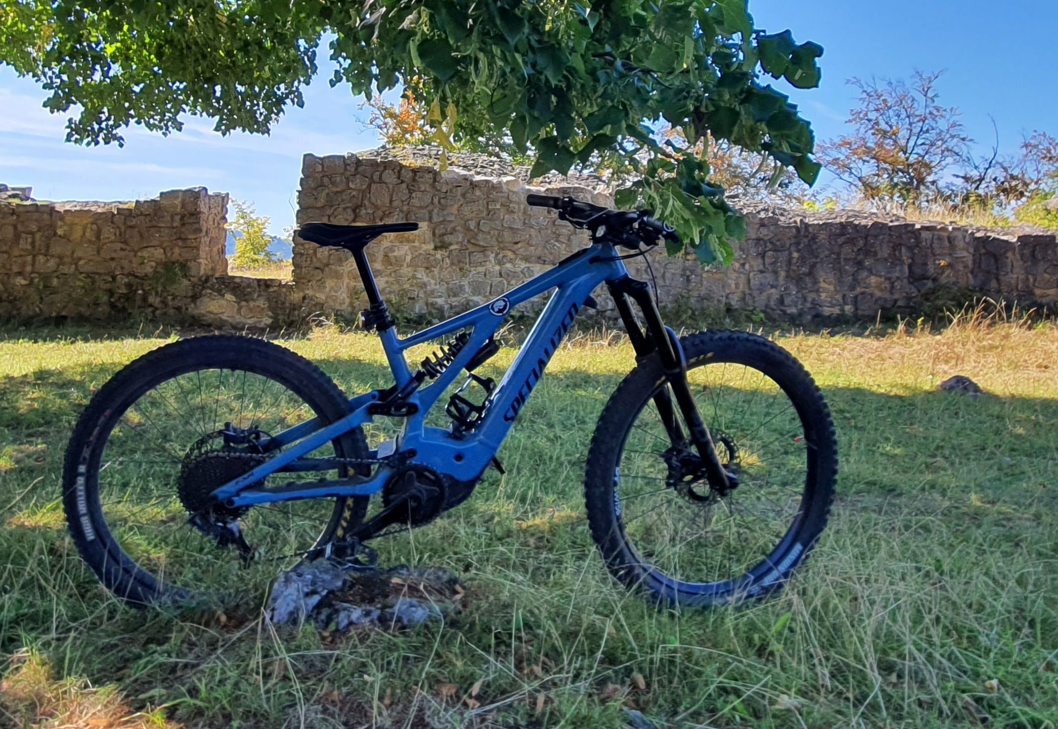

Unglaublich aber wahr ... das Ding ist 2 Tage nach der Bestellung schon angekommen ...
... wunderschön ... auch wenns noch schöner wäre, wenn die Einstellschrauben auf der unverbauten Seite des Bikes zu sehen wären. Fühlte sich bei der ersten Runde schon genial an, bringt wesentlich mehr Ruhe ins Fahrwerk als der X-Fusion (als der alte Dämpfer sowieso) und ist wirklich massiv ... vertrauenserweckend :)!
Leider war bei meinem Händler grad keiner da, der sich schon wirklich intensiv mit den Einstellungen befasst hat, daher mache ich das jetzt gleich mal, bevor es dann später noch ne Runde auf den Trail geht ... etwas 🌞 vorausgesetzt ...
ein ganz leises Geräusch macht der Däpfer beim EInfedern übrigens doch ... aber das ist total dezent ... eigentlich schon fast sexy - mals sehen, wie`s nachher ist, wenn`s zur Sache geht ...
