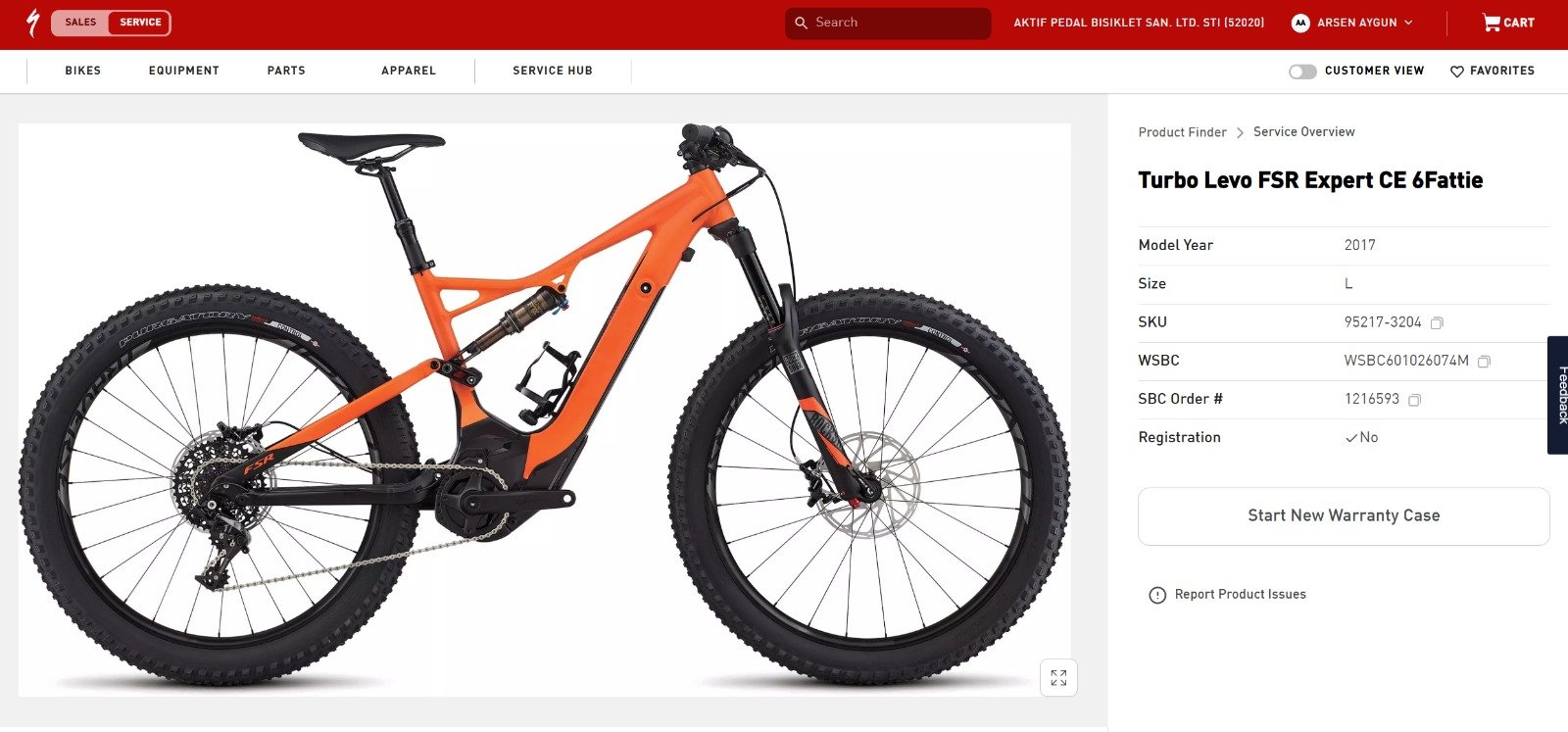

Ich suche einen gebrauchten aber gut funktionierenden Motor für ein Specialized LEVO FSR EXPERT 6FATTIE - Ele Motor, Specialized 1.2 motor, custom rx tune (85nm) - S206800001
