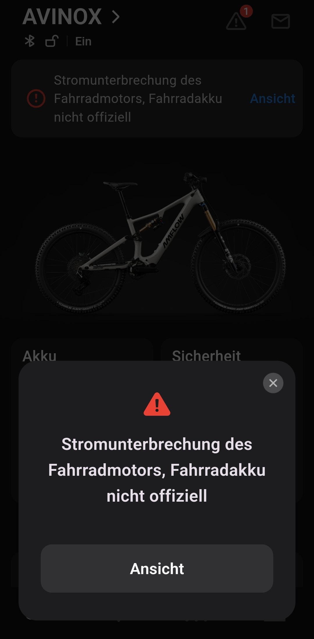

Zudem erhalten ich eine Fehlermeldung, wenn ich das Rad einschalte. Diese verschwindet aber nach einiger Zeit

Gerade mal angeschaltet per App und direkt Fehlermeldung, per App wieder aus und angemacht, alles gut.
