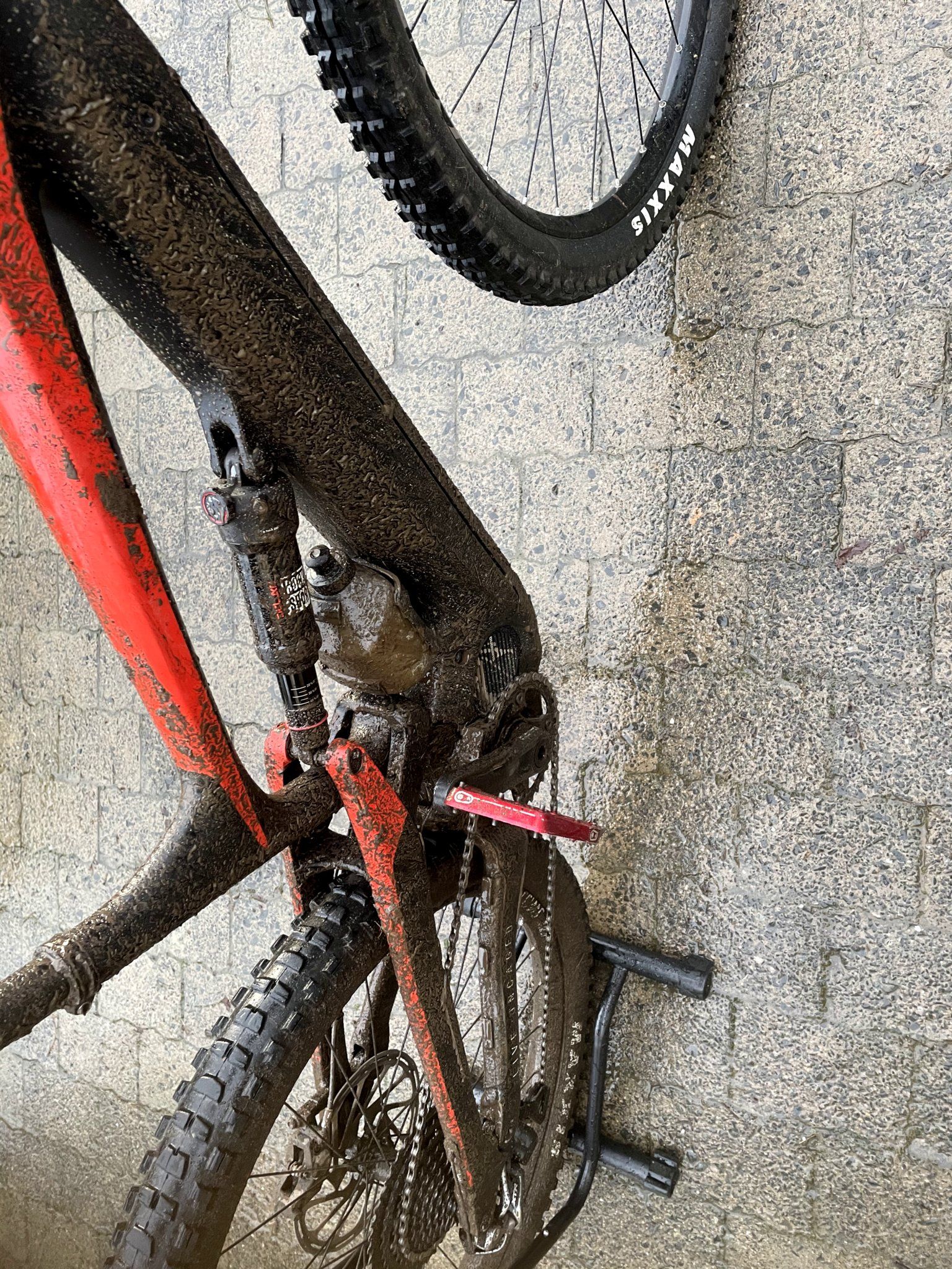

Deine Fehler hatte ich noch nie und auch die mangelhafte Montage kann ich nicht bestätigen ,ich hab's ausgepackt,zusammengebaut und fertig🤷🏻‍♂️und da es öfter mal so aussieht wie auf dem Foto muss ich es auch regelmäßig Abkärchern...
Aber noch keine Elektrischen Fehler....

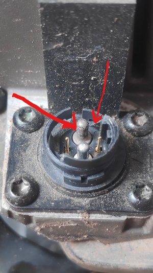

So. Nachtrag.
Mein Bike läuft wieder perfekt, war eben 50km unterwegs und Bike blieb permanent AN, keine Aussetzer oder plötzliche Abschaltungen mehr.
Aber erstmal!
YT - WHATS UP??????? Was geht bei Euren Mechanikern?

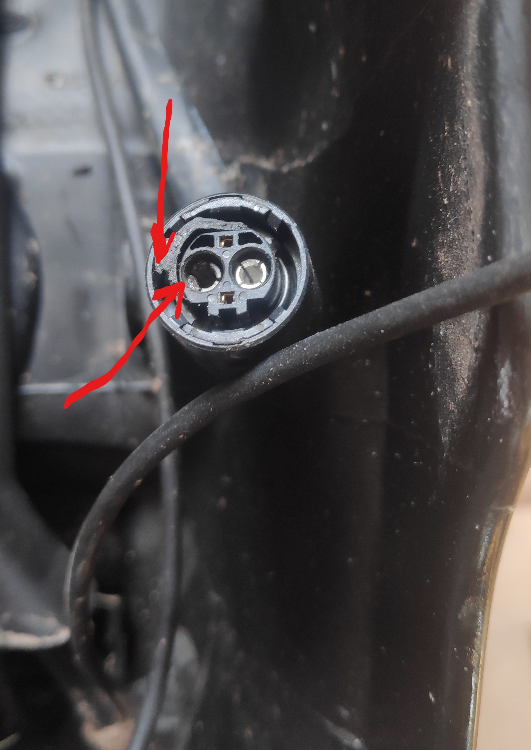

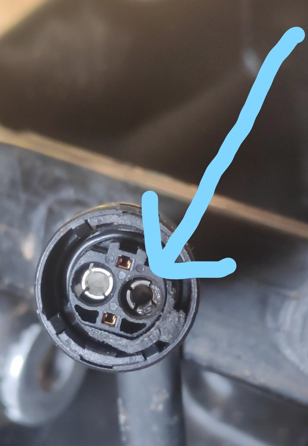

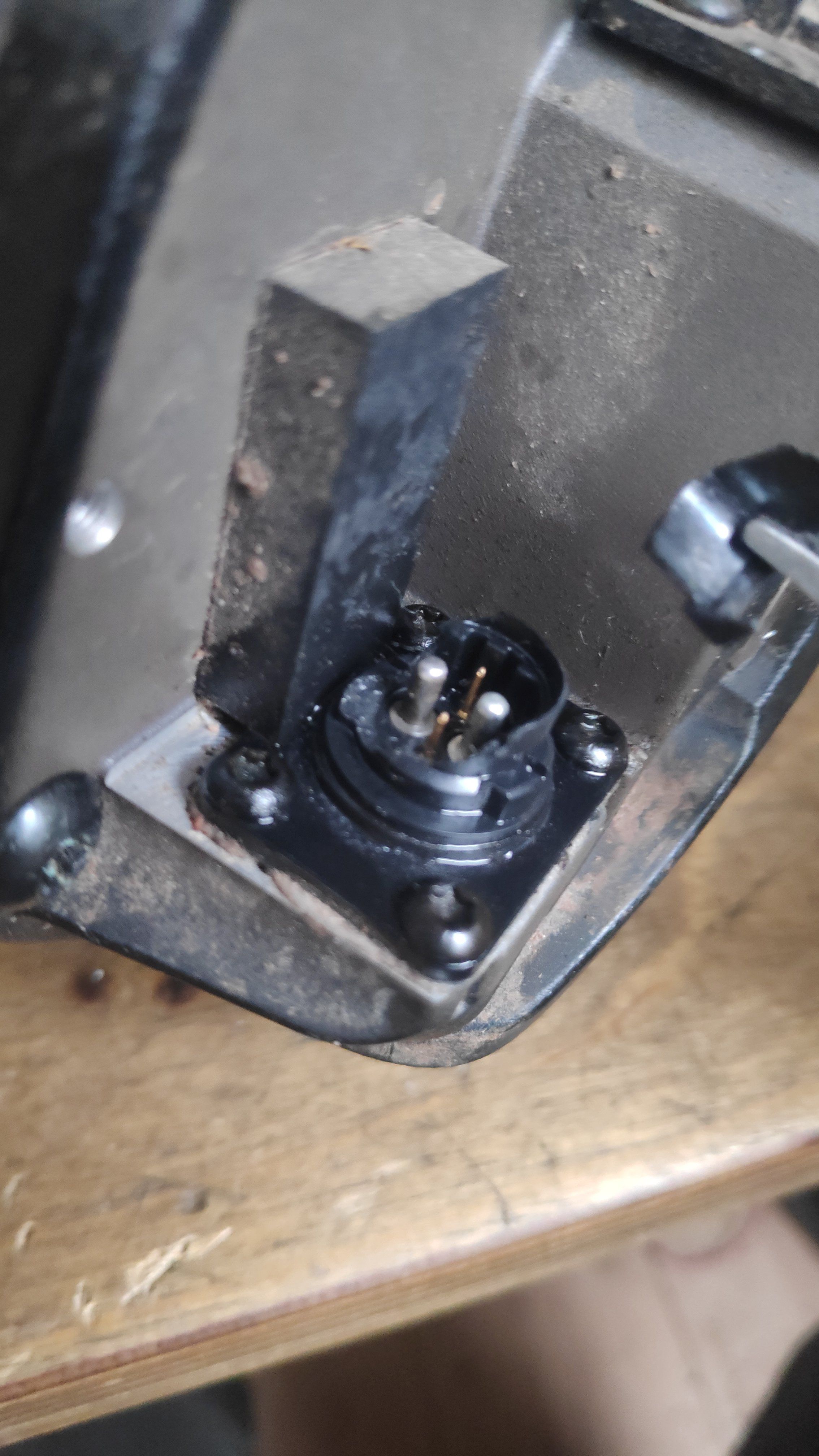

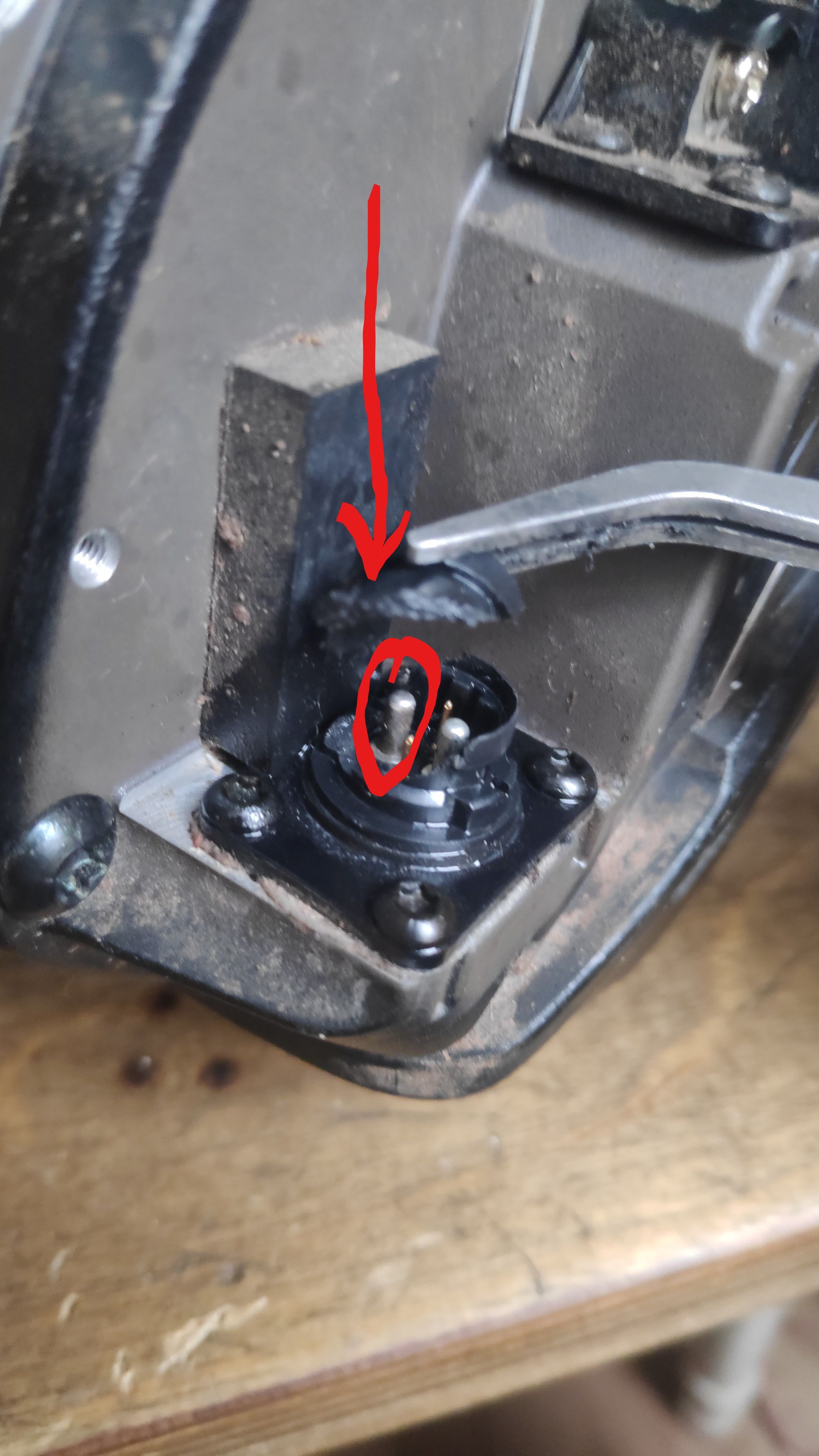

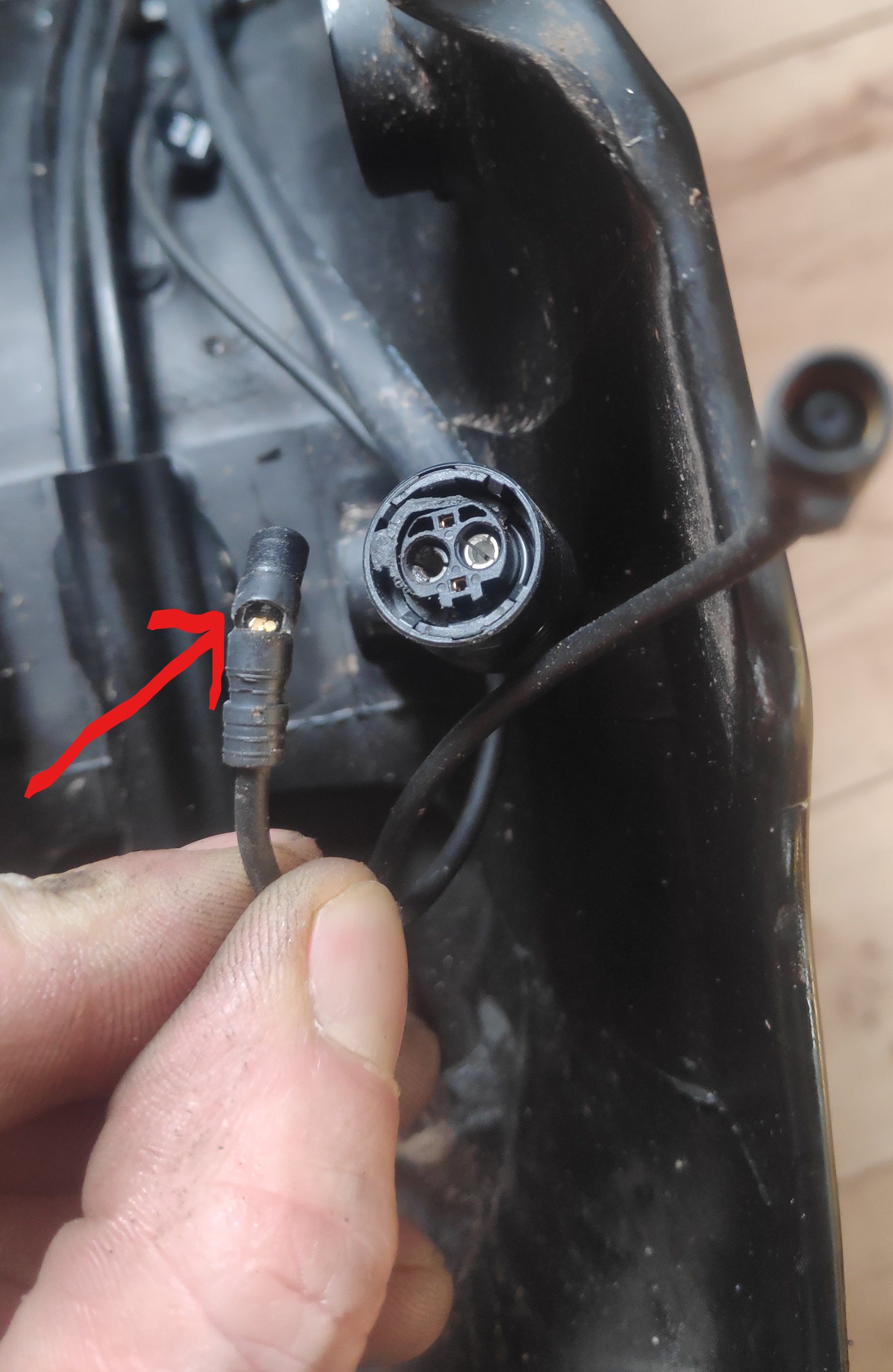

Der Hauptstecker vom Motor ist wie ein Bajonett Stecker, erst am Gehäuse die Arretierung lösen, dann abziehen- und auch andersrum!
Wie schafft man es, den Sockel abzubrechen??? -> Wodurch natürlich Wasser bzw. Feuchtigkeit auf den Kontakt der Motor (+) Leitung eindringen konnte.
Und wie bitte bricht man den Shimano Stecker der vom Motor zum Display geht, ab?
Wie schafft man das ???????? Zu wenig Zeit beim Einbau, etwa durch Zeitdruck??? Hmmmmmm....
Naja...
Habe dann alles schön gesäubert, die Kabel frisch und diesmal Ordentlich verlegt, den Hauptstecker mit Montagekleber für die Ewigkeit befestigt und noch mit etwas Silikon abgedichtet.
Nebenbei noch die Schwingenlager gesäubert und neu gefettet. Auch hier hat der kompetente Mann die Lagerdichtungen falschrum montiert. JA! solche Dichtungen haben eine Innen und Aussenseite :D Aber egal. Jetzt passt's.
Nun, In Zukunft würde ich Bikes lieber als Baukasten kaufen, damit sowas nicht passiert.
Ich hoffe ich bin ein Einzelfall und Ihr bleibt damit verschont ;)
Grüße und gute Fahrt
