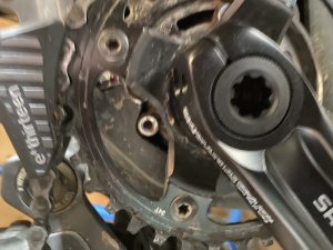

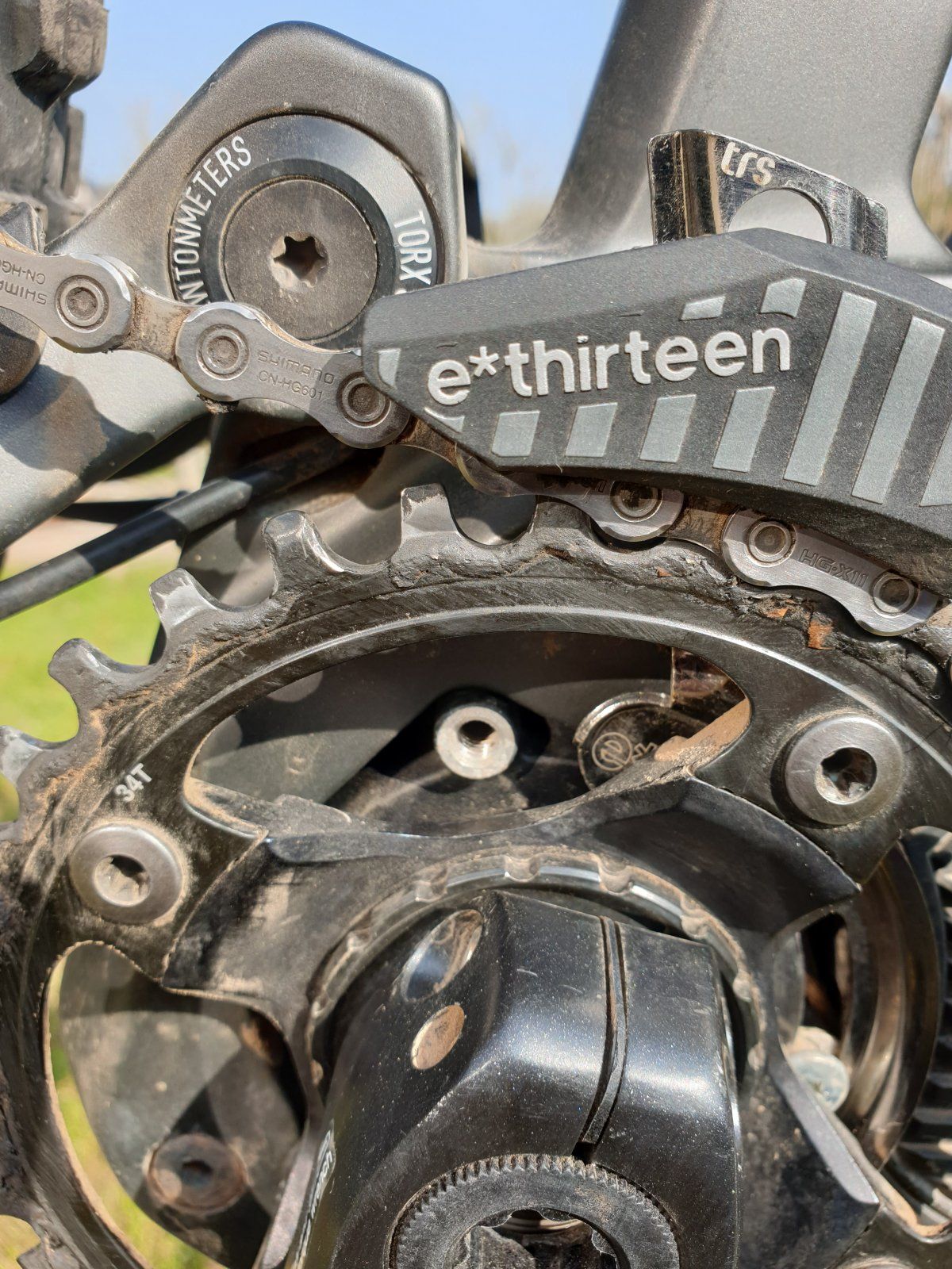

Moin kann mir jemand sagen ob da ne Schraube fehlt und wenn ja welche?
Alles gut Jungs?
Muss so sein.....wofür auch immer, hab es damals bei Canyon abgeklärt, da war keine Schraube drinnen.
Ihr habt also keine verloren.....?
