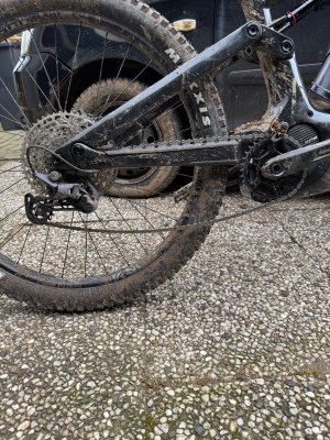

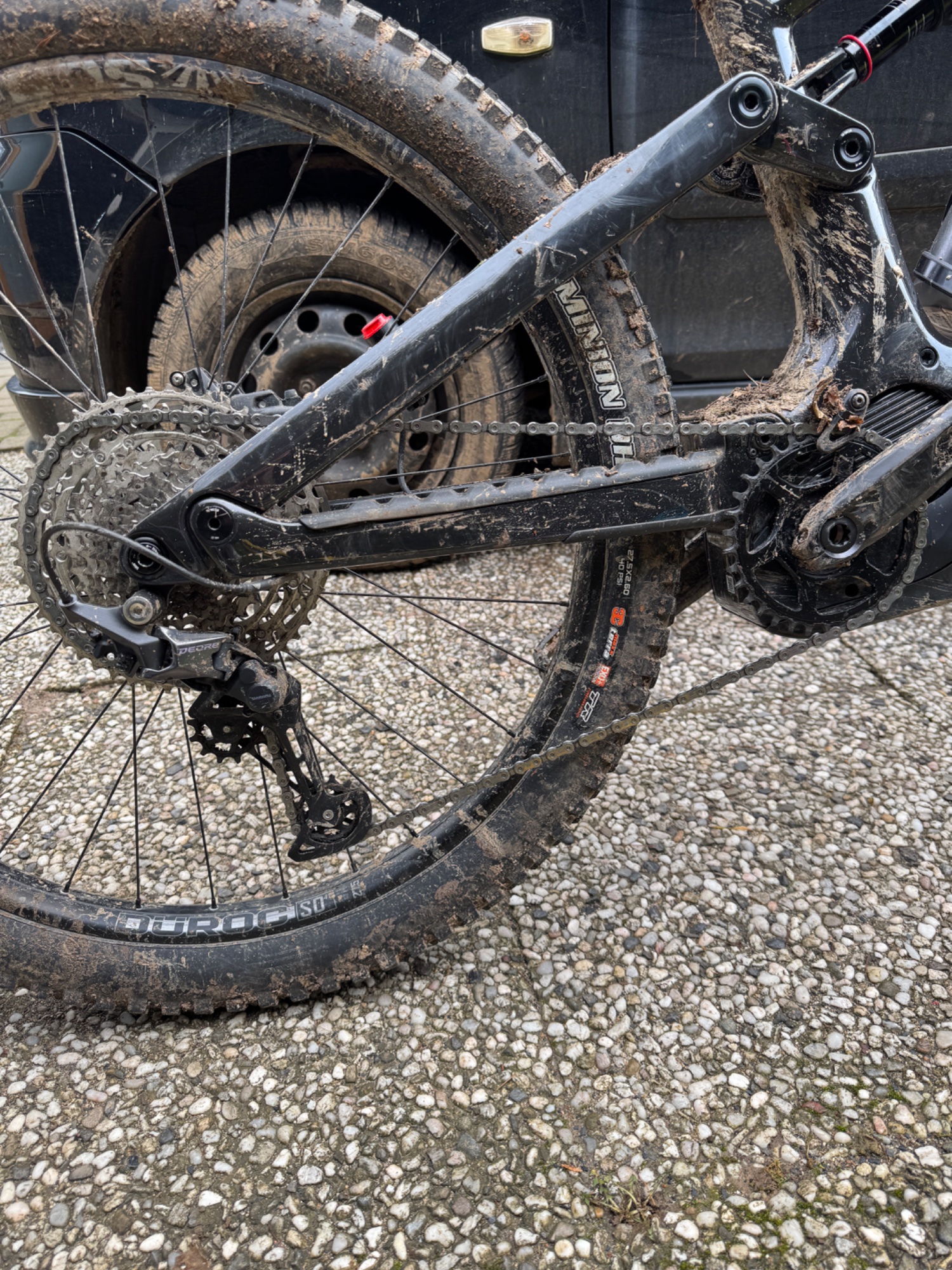

Sorry für die verspätete Rückmeldung, aber nach der letzten Tour wurde ich wieder auf die Kette angesprochen, das sie doch sehr locker sei.
Anbei die Bilder auf dem untersten und weiter oben Ritzel. Normal ist das nicht auf dem untersten. Aber wie kann ich das beheben? Ein Kollege meinte sogar, das vordere Kettenblatt sei zu klein.
Fahren und schalten lässt sich alles ganz normal und die Kette fliegt auch nicht ab.

Du hast hier schon alles an die Hand bekommen, was du zur Lösung des Problems brauchst. Anleitungen für Umschlingung und Schaltung einstellen und eine zur Ermittlung der Kettenlänge.
Einfach mal alles nach einander durchführen!
