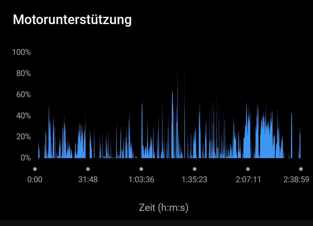

Die Motorleistung wird angezeigt - jedoch prozentual und nicht in Watt.
Die Eigenleistung wird nicht angezeigt - zumindest nicht bei meinem Rise M10 2022.
Um sich die Eigenleistung anzeigen zu lassen braucht's beim EP8 RS nen zusätzlichen Wattmesser, der Motor liefert diese Daten nicht - ist also keine Einschränkung vom Garmin oder sonst nem Navi/Tacho/Computer..., sondern der Motor macht diesbezüglich keine Angaben.
