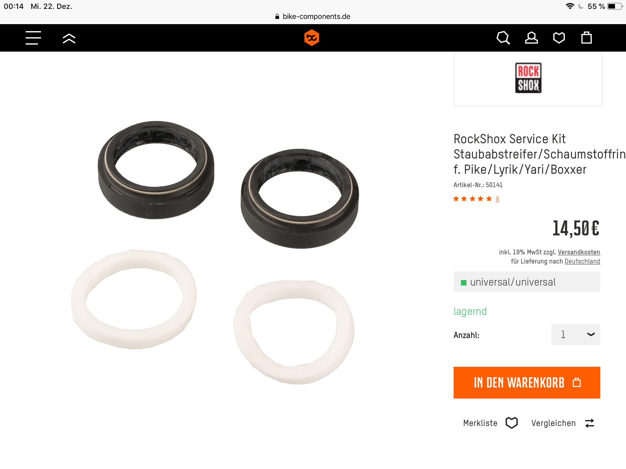

https://www.bike24.de/p1279287.html
Auf dem Bild sind die dichtungen erkennbar
Mööp, bei dem Set von bike-components sind sie nicht dabei.

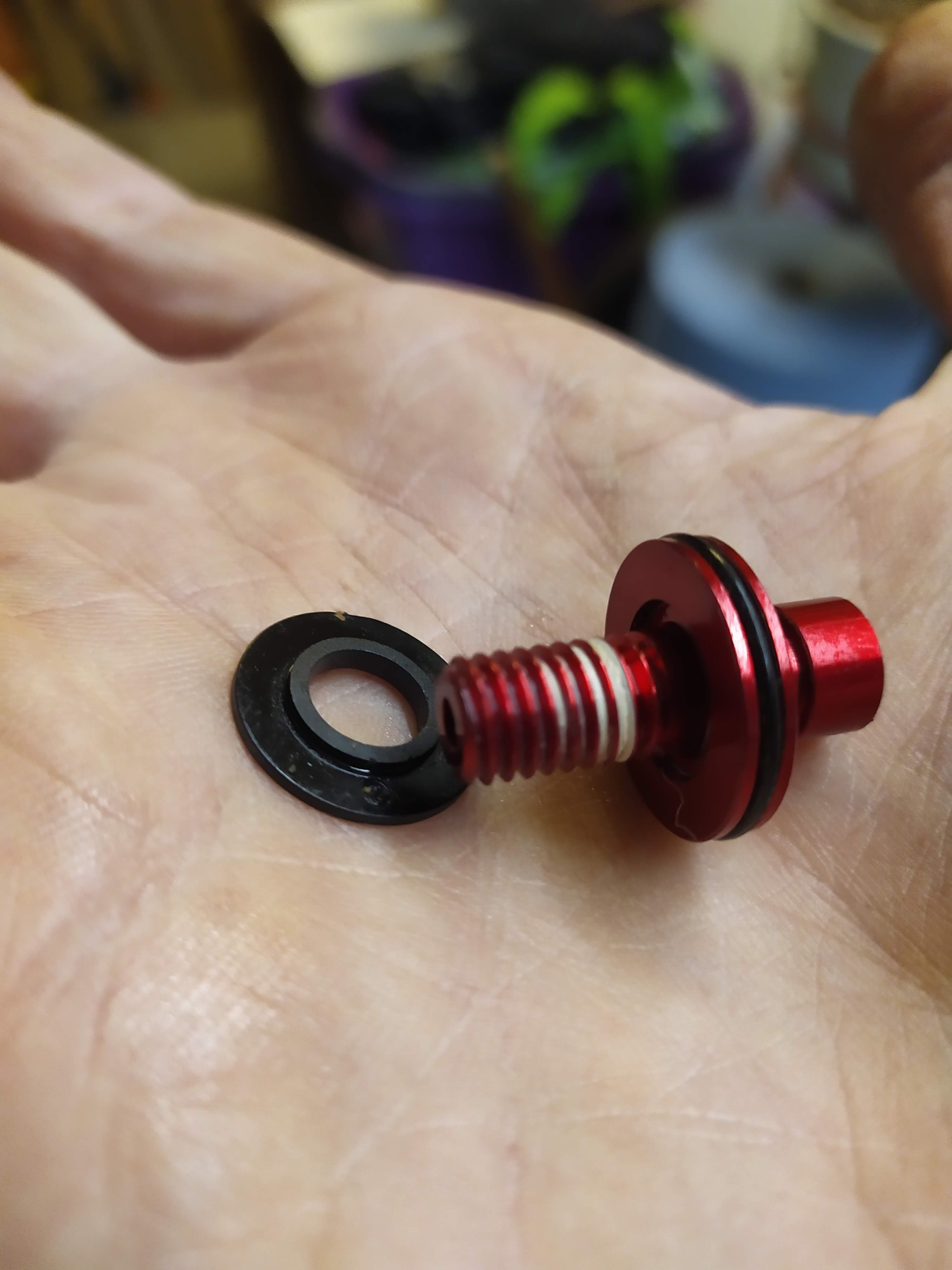

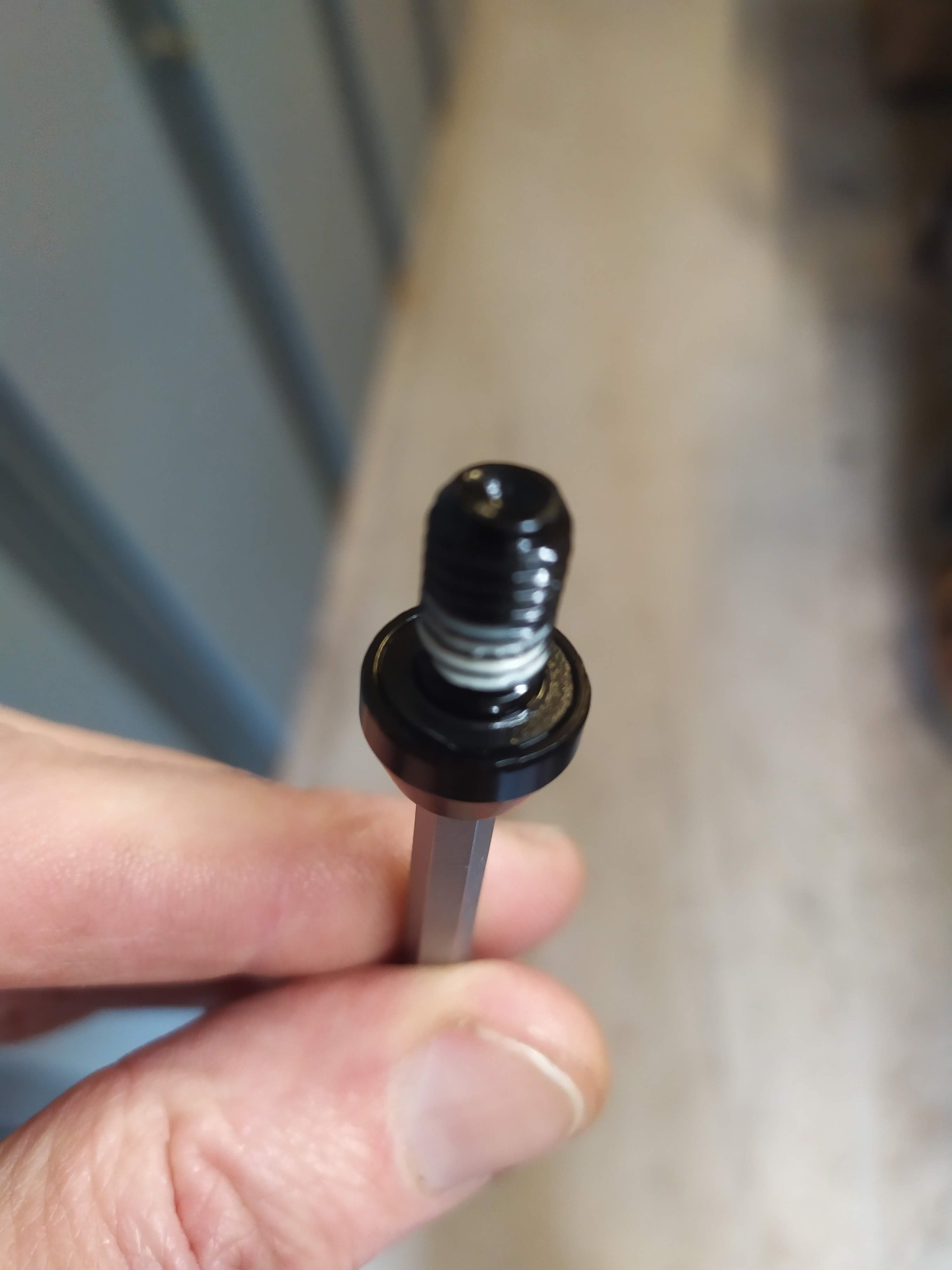

So, habe mir die beiden Schrauben angeschaut. Tatsächlich ist auf der Luftseite der Dichtring an der Schraube, in der dafür vorgesehenen Nut. Auf der Dämpferseite wurde eine einteilig durchgehende Kunsstoffscheibe verbaut, die einen kleinen Wulst besitzt, der in die Nut an der Schraube greift. Hier wäre nach meinem Verständnis ein zusätzlicher Dichtring fehl am Platz. Ich vermute mal, hier hat Rockshox modifiziert, und das Manual nicht upgedatet. Hier mal zwei Fotos:

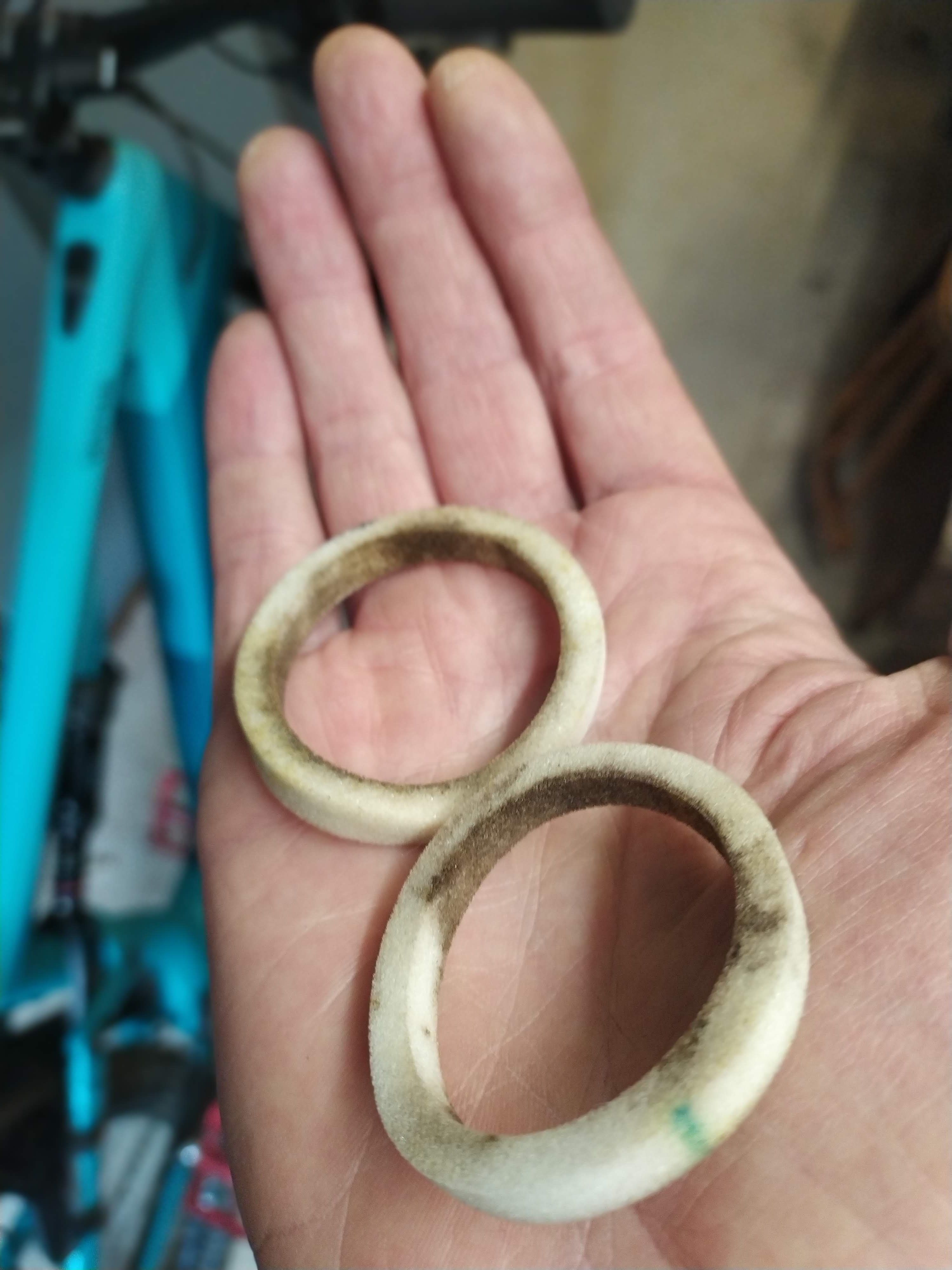

Und falls es noch Leute gibt, die das mit dem Service so locker sehen wie ich es tat, hier noch ein Foto der Schaumstoffringe nach der Reinigung. Sie waren leider furztrocken, als ich sie ausgebaut hab. Die wollte ich nicht mehr einbauen:
Also immer schön regelmäßig die Gabel warten, wenn man viel im Dreck unterwegs ist und die Gabel auch ordentlich zu tun hat.
Das war schon nach der Intensivreinigung, sauberer sind sie nicht mehr geworden. Daher hab ich sie entsorgt.
Gibt es eigentlich eine Quelle wo man die Schaumstoffringe einzeln bekommt?
Mit Isopropanol, mehrfach satt eingesprüht und in Papiertücher gepresst. Du willst nicht wissen, wie die vorher ausgesehen haben. Passiert mir definitiv nicht nochmal, dass ich so lange warte.
