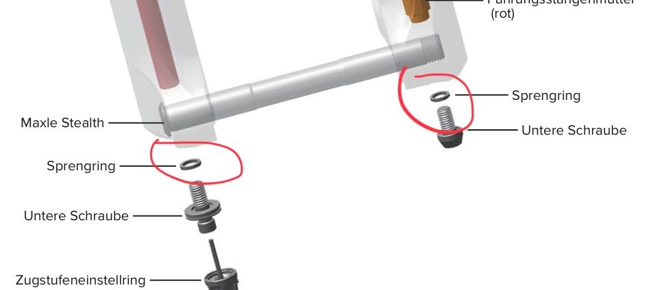

Aaaaaarg, hab kein Servicekit gekauft, sondern nur ein Set mit Staubabstreifern und Schaumringen.
Was ich nur nicht verstehe, warum an der Gabel die Teile nicht verbaut waren.
Sind das normale O-Ringe oder flache Dichtungen? O-Ringe könnt ich noch von meinen Ezigaretten haben, flache Dichtungen eher nicht. Aber wenn das Dichtungen sind, wie kann mann dann mit definiertem Drehmoment zudrehen?
Doch die sind da, schau nach. Sind schwarz und wahrscheinlich einfach platt gedrückt. Die sind an den jeweiligen schrauben dran.
Soweit ich weiß, sind diese auch bei dem skf staubabstreifer Set dabei. Sind aber glaub durchsichtig.
Es sind keine o Ringe, sondern welche aus Plastik. Es sind quetsch dichtungen.
https://www.bike24.de/p1279287.html
Auf dem Bild sind die dichtungen erkennbar
Mööp, bei dem Set von bike-components sind sie nicht dabei.
Ich kotze im Strahl. Muss dann morgen also nicht nur das kaputte Auto meiner Holden abschleppen, sondern noch zum Freundlichen, mal zart nachfragen, ob der solche Dichtungen über hat.
Ick freu mir so...
Naja, aus Fehlern lernt man im besten Fall.
Ich wunder mich nur, das mir die alten beim Ausbau nicht in die Hände gefallen sind.
Ach so, jetzt raff ich, was du meinst. Du denkst, die hängen plattgedrückt an den Schrauben dran, quasi in einer entsprechend passenden Nut und sind mir deshalb nicht aufgefallen. Na, dann schau ich mir morgen in aller Ruhe die Schrauben nochmal an.
So, habe mir die beiden Schrauben angeschaut. Tatsächlich ist auf der Luftseite der Dichtring an der Schraube, in der dafür vorgesehenen Nut. Auf der Dämpferseite wurde eine einteilig durchgehende Kunsstoffscheibe verbaut, die einen kleinen Wulst besitzt, der in die Nut an der Schraube greift. Hier wäre nach meinem Verständnis ein zusätzlicher Dichtring fehl am Platz. Ich vermute mal, hier hat Rockshox modifiziert, und das Manual nicht upgedatet. Hier mal zwei Fotos:
