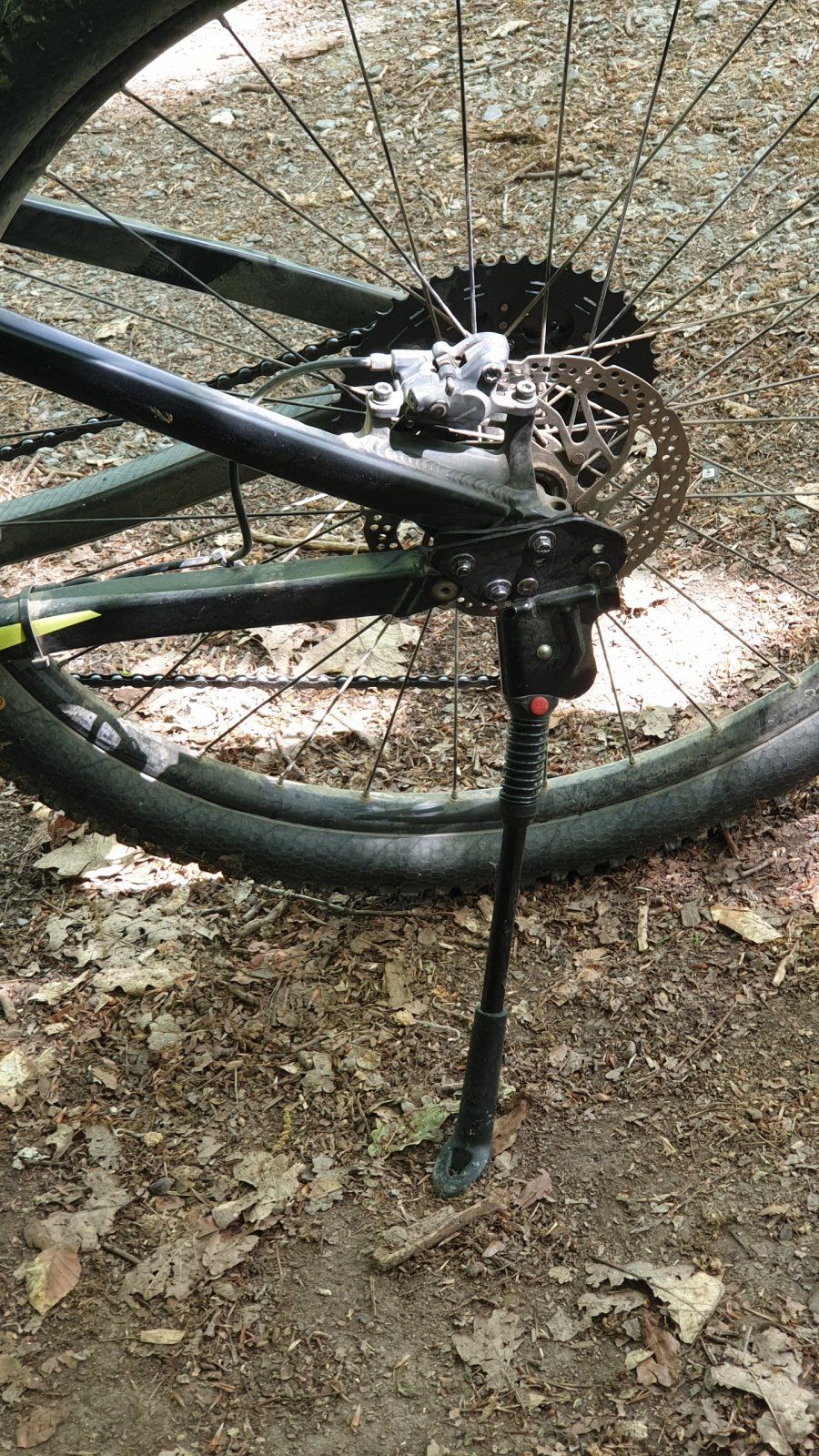

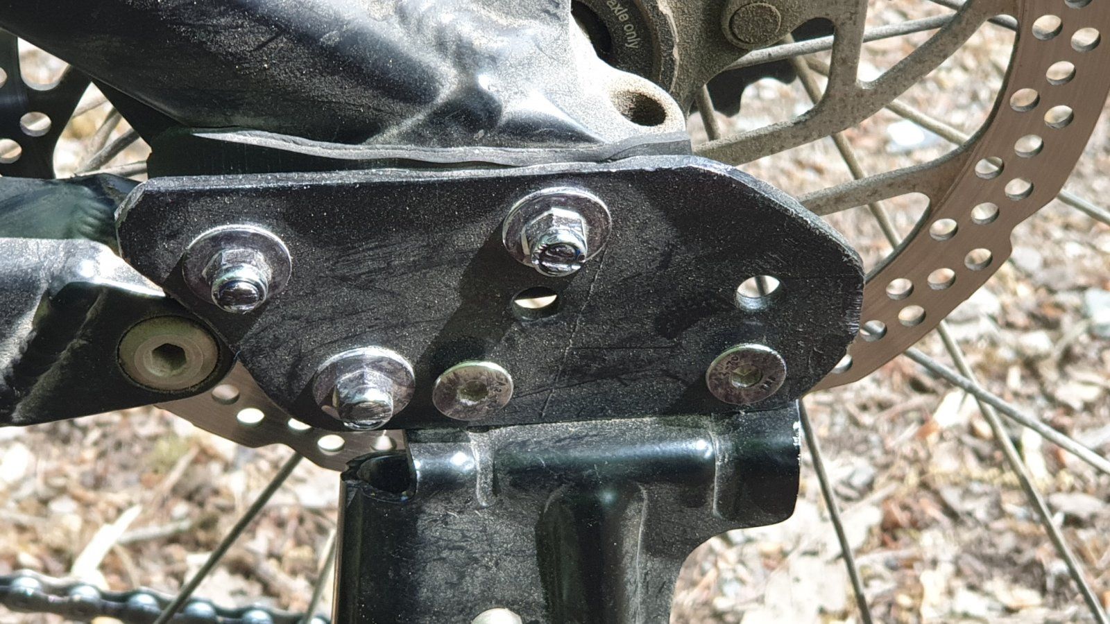

Hallo, hatte das gleiche Problem und nun nach langem gelöst. Adapterplatte selber gefertigt und mit 3 Punkten fixiert, 5MM Gewindestange durch die Achse und Flacheisen dahinter.sehr stabil.

Habe jetzt nach langem ausprobieren einen brauchbaren Ständer montiert. Adapterplatte selbst hergestellt, Flacheisen dahinter mit 2 Schrauben undzusätzlich durch die Steckachse 5mm Gewindestab. Normalen 4cm Lochabstandständer dran montiert, Bombenfest.
