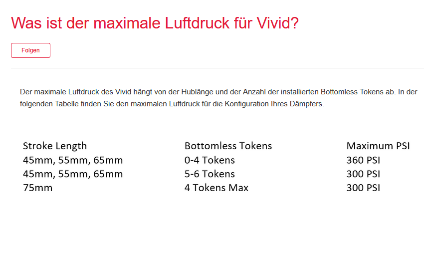

Das Cube hat 160mm Federweg und 65mm HubCube Stereo Hybrid 160 hatte ich 315-325psi, bei 90kg und so 20-25% SAG.
Da ist das Verhältnis deutlich besser als beim YT für schwere Leute
Token?ja, beim Deft bin ich deutlich im 200er Bereich beim Druck und dem Fox Dämpfer.
ich meine so 260psi, mit dem Fox Float X2.
und die digitale zeigt immer richtig an?Deswegen nehme ich die digitale von Fox die bis zu 350 psi geht
Token?
Aber Achtung, ich meine 325psi ist maximal Druck ??
Bin mal gespanntIm Rahmen der Gewährleistung durch den Hersteller überarbeitet.
