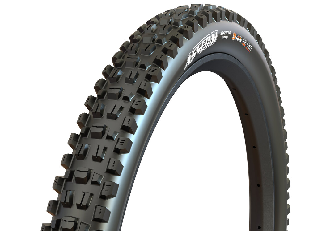

Dissector ist als Allrounder auf vielen Bikes ab Werk verbaut. Für Nässe/Matsch gibt es noch bessere Reifen. Zum Beispiel der: https://maxxistires.de/produkte/reifen/mtb/assegai

Wenn du bei Maxxis bleibts, dann den Assegai
AM/EN292.50WT63-622EXO TR3C MaxxTerra
Der ist fürs VR konzipiert und noch nicht zu extrem, was das Profil und den RW angeht. Der geht auch vom Gewicht noch mit 1030g.
