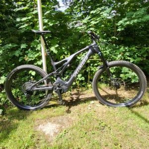

Habe ein Problem ,an meinem Turbo Levo ist die Orginal Breifung vorne Speci. Butcher Grid Trail T9 29 x 2.6 und hinten Speci. Eliminator Grid Trail T7 27,5 x 2.6 fertig .Nun habe ich für vorne den neuen Butcher 29 x 2.6 TLR Grid Gravity T9 aber für hinten finde ich keinen passenden Eliminator in der richtigen Größe 27,5 x 2.6 weder als Grid Gravity noch als Grid Trail. Die 2.6 Breite finde ich für mich gut und nützlich weil ich fahrfertig ca. 120 kg. habe. Was würdet ihr machen ? Vielleicht sogar Mischbereifung ? MfG Big

Fahre folgendes Set-Up, welches aus meiner Sicht sehr gut funktioniert auf dem Levo Gen3:
- Tubless
- Vorne: Magic Mary Evo Super Trail 29" Addix Soft mit 1,9bar
- Hinten: Big Betty Evo Super Gravity 27,5" Addix Soft mit 1,7bar
Vom Rollwiderstand nicht das perfekte, aber dafür auch auf dem Trail und vor allem jetzt beim Matsch ein super Kompromiss.
