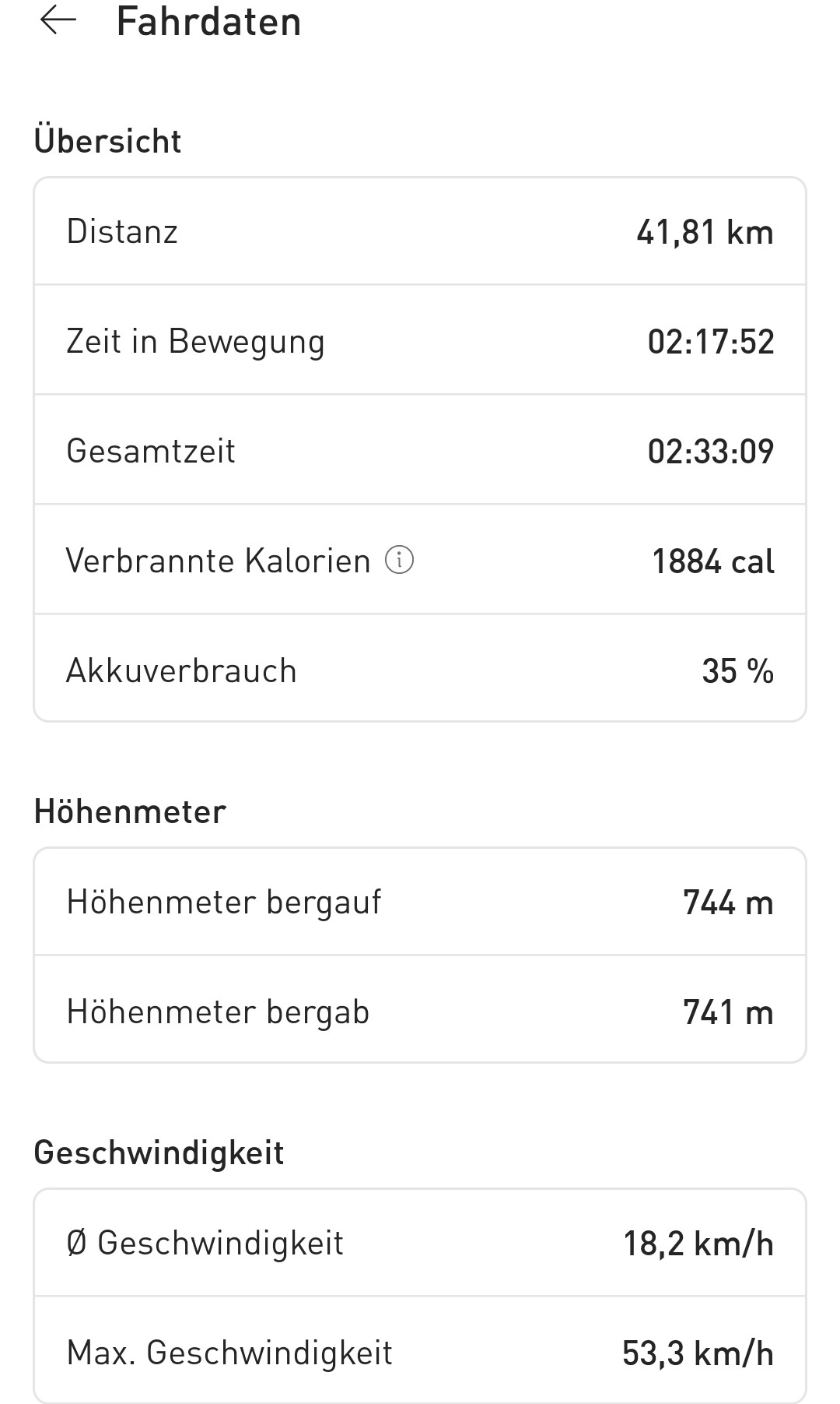

Hier mal die Verbrauchswerte einer kurzen Runde:
Sehe gerade, dass ich den Beitrag doppelt gepostet habe.
Das wäre schon ein echt krasser Unterschied. Werde mal anderen Laufradsatz versuchen.
