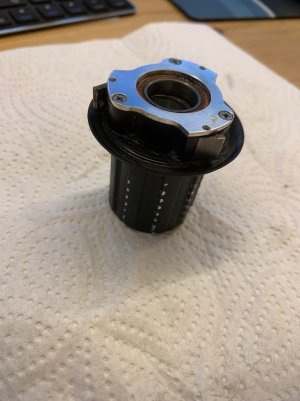

Hallo zusammen,
Ich hatte in letzter Zeit ein Knacken unter Last bemerkt.
Ich konnte mittlerweile die Ursache feststellen, die Nabe im Hinterrad läuft teilweise mit einem kleinen Widerstand, merkt man beim ausgebauten Hinterrad,
Nun wollte ich mal die Nabe öffnen und reinigen.
Auf einer Seite ist eine Aussparung für einen 17er Gabelschlüssel mit einer Aufschrift „loosen“
Aber wie wird gekontert?
Weiß da jemand weiter?

Hast Du die Endkappe auf der Gegenseite mal abgezogen? Die müsste eigentlich nur gesteckt sein. Darunter könnte sich ggf der Konter-Ansatz befinden...
Ich bekomme die Kappe, falls es eine ist, nicht runter 🤔
Von Hand geht das nicht und einen Abzieher kann man nicht ansetzen
So, mit etwas sanfter Gewalt ist die Kappe runter gegangen, die Nabe selbst läuft unauffällig, der Freilauf verursacht das kratzende Geräusch, ich werde morgen mal versuchen das Teil auseinander zu nehmen, vielen Dank erstmal für die Hilfe image.jpg
