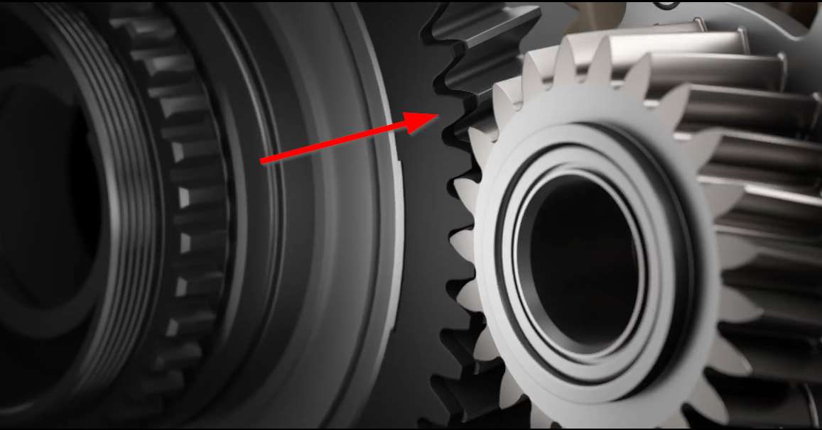

Jedes Getriebe muss zwischen den Zahnrädern etwas Luft haben (Zahnflankenspiel), um Toleranzen und auch unterschiedliche Wärmeausdehnungen auszugleichen, ansonsten könnten die Zahnräder klemmen. Der Spalt kann durch Serienstreuungen in den Toleranzen dann unterschiedlich groß ausfallen (wir reden hier von zehntel Milimeter und weniger). So kann es sein, dass es bei einem Motor hörbar klappert, bei einem anderen, baugleichen nicht bzw. wenig.
Das ist konstruktionsbedingt und das kann man nur durch weitere Maßnahmen verhindern. Beim M2S (und nur bei diesem) wird neben dem kraftübertragenden Stahlzahnrad eine weiteres, schmales Kunststoffzahnrad verbaut, das versetzt (ich glaube Federvorgespannt) angeordnet ist, und somit die Bewegung zwischen den Zahnrädern im lastfreien Zustand (also beim Bergabfahren) verhindert.
Das war für mich auch der Hauptgrund, zum M2S zu greifen.
