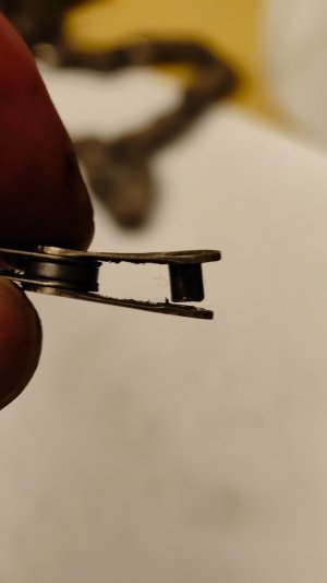

Letzten Sonntag ist mir die Kette gerissen. Laufleistung bisher 148 Kilometer. Händlergewährleistung habe ich angefragt nur bis das letztendlich geklärt ist will ich nicht tage- oder eventuell wochenlang warten.
Nun kommt mein Problem...alle passenden SRAM Ketten aus den Transmission T-Type 12fach Serien (GX; X0 und XX) sind maximal mit 126 Gliedern beschaffbar/bestellbar. Verbaut ist bei mir aber SRAM GX T-Type mit "130" Gliedern (Kettenschloß inkl.)
Könnte natürlich entsprechend viele Kettenschlösser verbauen um auf 130 Glieder wie ausgeliefert zu kommen nur das wäre wohl eher ein verfrühter Aprilscherz. Der lokale Cube Store und weitere örtliche Cube Händler waren heute mit meiner Frage dazu auch nicht wirklich glücklich (höflich ausgedrückt).
An dem Rad ist die elektronische Schaltung SRAM X0 Eagle AXS Transmission 12fach verbaut. Hinten die 12fach SRAM XS-1275 10-52 Kassette.
Außer einer KMC Kette habe ich nichts gefunden was an Fremdketten überhaupt passen könnte bzw. montiert werden darf/kann. Die von KMC hat aber auch nur max. 126 Glieder.
Hat jemand eventuell die gleiche Erfahrung gemacht und eine Lösung gefunden ? Oder hat jemand eine Idee wie es technisch sinnvoll gelöst werden kann ? Von 130 auf 126 ist ja schon ein Happen unterschied. Hatte im MTB Bereich einiges zu dem Thema gefunden. Allerdings wollte ich nicht unbedingt eine für mich akademische Arbeit davon machen. Soll heißen ...z.B. Schaltauge/Schaltwerk komplett neu ausrichten etc. . Hatte mit SRAM Technik bisher auch keinerlei Berührungspunkte.
Den Kundenservice von Cube habe ich schon zwecks Problemlösungsvorschlag angeschrieben. Kann natürlich das Rad auch beim verkaufenden Händler hinstellen und auf die gesetzliche Gewährleistung verweisen. Nur wann bekomme ich es dann zurück.... .
Bin über jeden hilfreichen Lösungsansatz dankbar. IMG_20260322_211309596.jpg

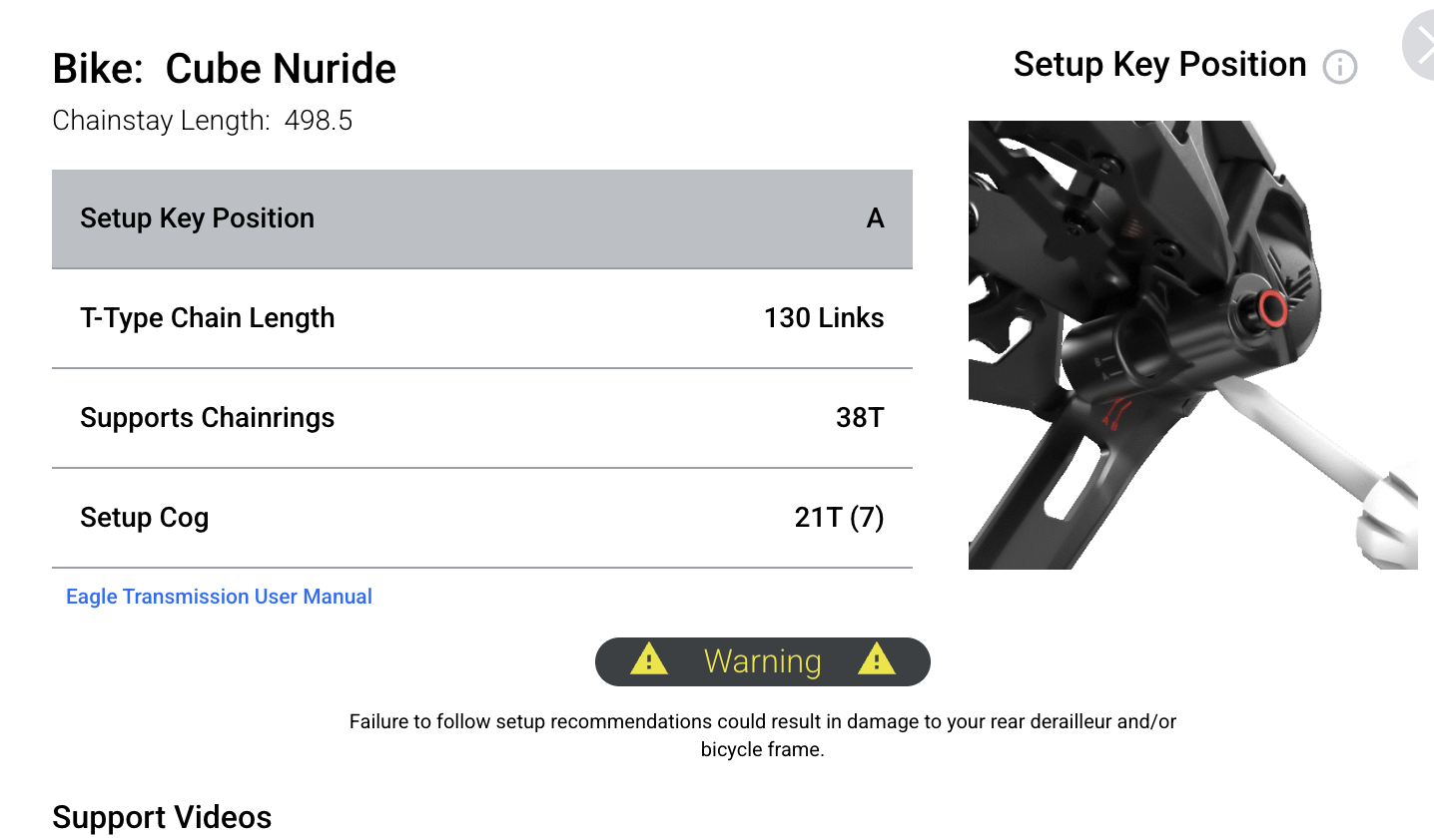

ne 130 dürften schon stimmen, CS sind 499 mm und KB wsl 38t, da sagt SRAM 130 glieder:

Ich hatte gestern 3 mal Nachgezählt. Einfachste Methode erschien mir die Pins zu zählen. Es sind in der Tat 130 Glieder. Das ist auch das Ergebnis wenn ich den SRAM Rechner benutze:
Rahmengröße XL (62cm) ...Kettenblatt 38 Zähne.... plus Kettenstrebenlänge 498,5... oder halt plus Setup-Ritzel = 130 Glieder als Ergebnis im Rechner.
Und ja, ich habe schon das defekte Glied mit dem Kettenöffner entfernt. Ein Viererpack T-Type Kettenschlösser ist bereits bestellt und dann werde ich sie sozusagen zusammenbasteln.
Alternativ werde ich aber auch schauen ob SRAM eine passende Transmission T-Type mit 130 Gliedern irgendwo auf einem anderen, ausländischem Markt anbietet.
Bin nun mal gespannt wie der Kundenservice von CUBE sich diesbezüglich nun positioniert.
