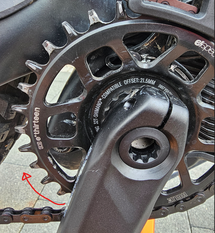

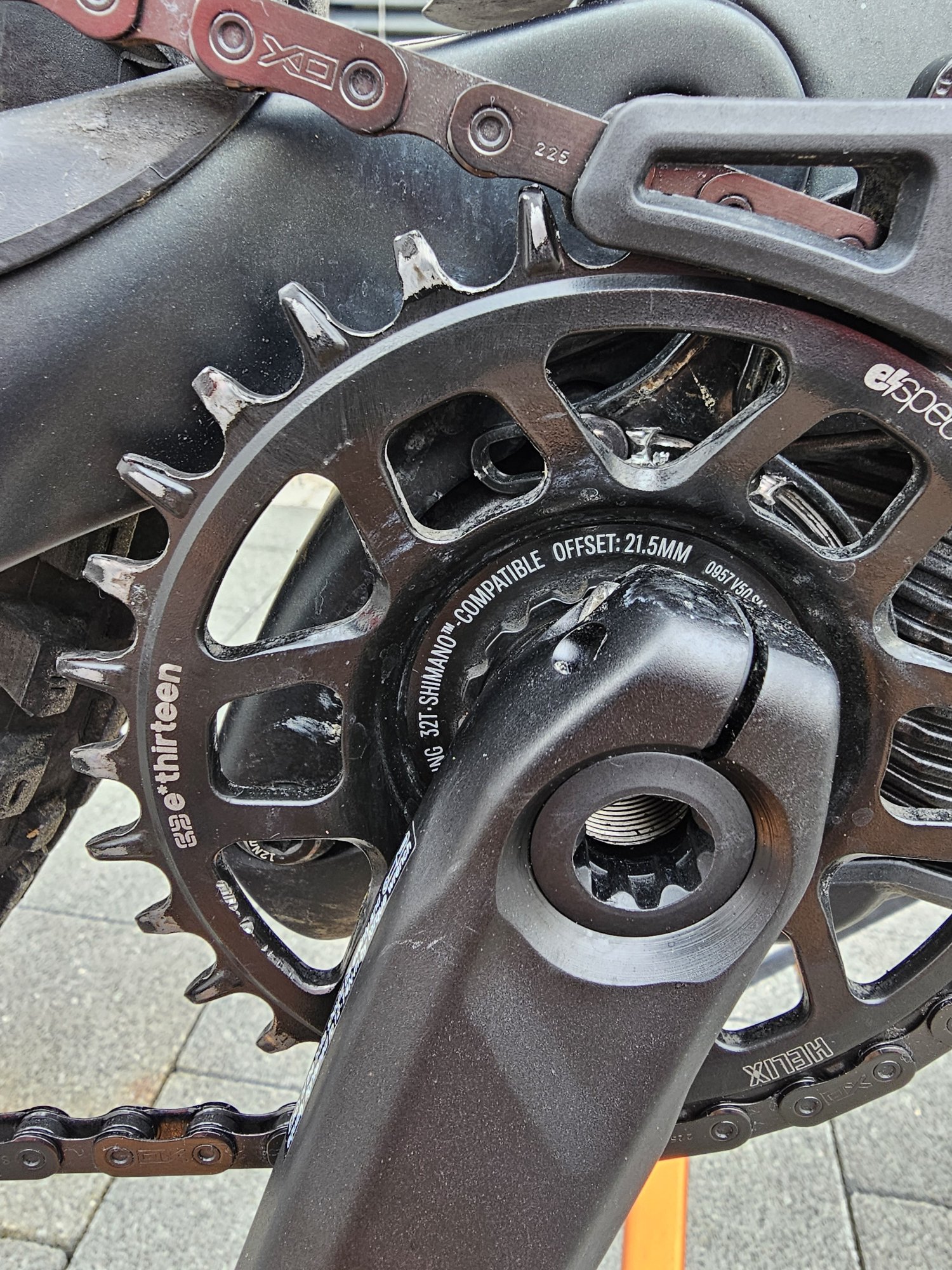

Ich habe ein Orbea Rise LT 2025 und eine Sram Transmission montiert. Nun hab ich seit ein paar Wochen das Problem, dass es mir beim Kettenblatt die Kette mit nach "oben" zieht. Also habe ich eine neue Kette montiert, was das Phänomen nun noch massiv verschlimmert hat.
Also gehe ich davon aus, dass das Kettenblatt nach nur 1500km schon durch ist?!?
Nun suche ich ein neues Kettenblatt, bin mir aber nicht so schlüssig, was ich da verbauen soll, darum wende ich mich an euch.
- Bike Orbea Rise LT 2025, Shimano EP801
- Schaltung Sram Tansmission X0
- Kettenlinie laut Hersteller 55mm
- Kettenblatt 32T
Verbaut war bis jetzt eine e*thirteen espec mit einem Offset: 21.5mm, diese möchte ich aber nicht mehr umbedingt fahren, da die keine 2000km gehalten hat, ich wiege keine 65kg, so eine krasse Belastung war also nicht am Werk...
