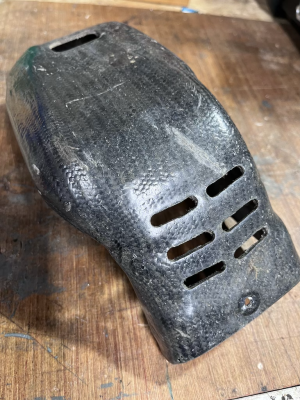

Ich kenne das Problem, beim ersten aufsetzen ist meine Motorabdeckung (Schutz kann man es nicht nennen) auch an der Befestigungsschraube ausgerissen.
Ich habe zwei Lagen Kohlefaser über den Motorschutz laminiert. Hält sehr gut und kann nicht mehr an der Befestigungsschraube ausreißen.
Hi,
heute sind die Carbonfasern etc. angekommen, werde ich morgen auftragen. Danach dann mit einer 10.9er Schraube und KS Scheibe das Teil da dran Ballern und hoffen es hält. Berichte euch dann hier! 😂
