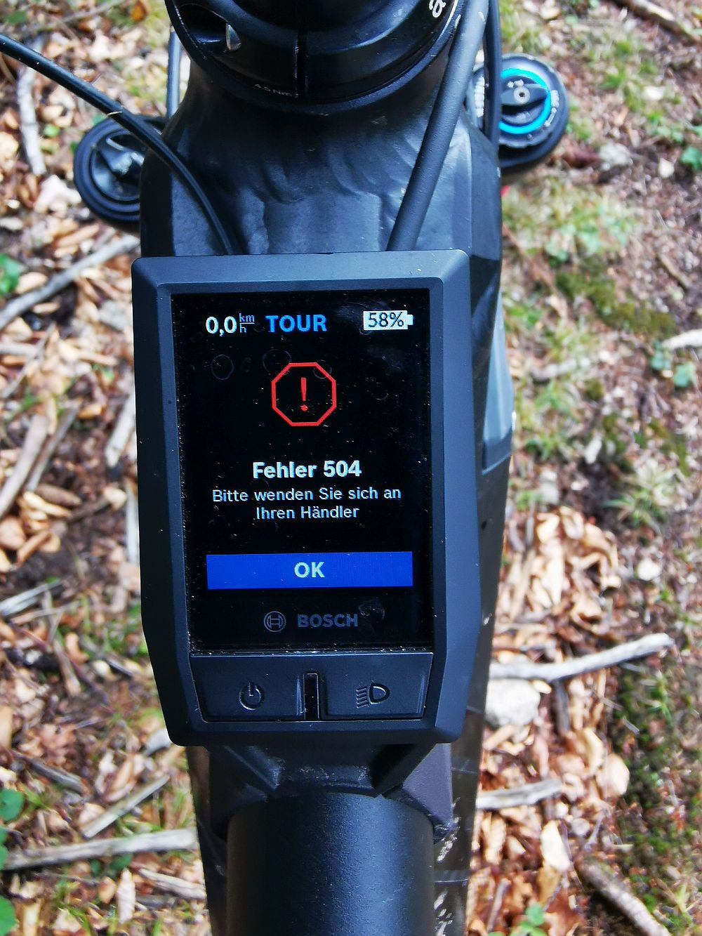

So, bin jetzt heute nach knapp 2 Monaten und 1100 km mitten im Wald auf dem Trail liegen geblieben. Auf dem Display die Meldung: "Fehler 504, Händler aufsuchen". Der Motor hat nur noch gerattert als würde man ihn im 1/2 Sekundentakt ein- und ausschalten.
Nach 15 km ohne Motorunterstützung und zum Teil gut bergauf (Fährt sich sch...e) habe ich komplett eingesaute Bike in's Auto geschmissen und der nette Händler um die Ecke in Baden-Baden hat mir am Samstag um halb eins, trotz total vollem Laden noch schnell ein Update (1.02 auf 1.03 ) auf den Motor gemacht. Er kannte das Problem, er sagte das gibt es ein Rundschreiben von Bosch dass bei allen Bikes das Update aufgespielt werden soll.
So, jetzt geht's wieder, aber das Vertrauen ist dahin, ich bereue es schon ein Bike mit dem Bosch Gen4 Motor gekauft zu haben.

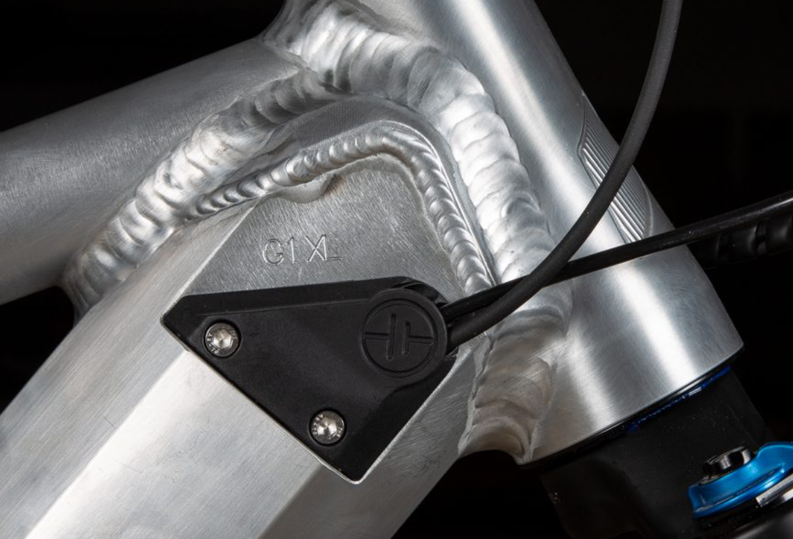

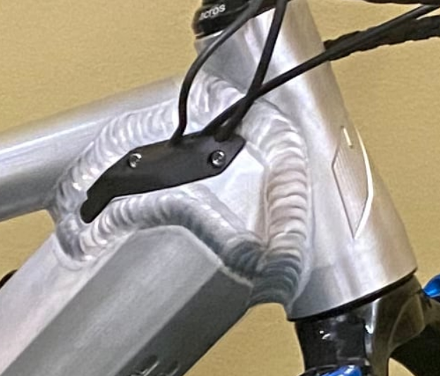

Version Herbst 2020 (kleine Änderung der Kabelführung am Rahmen,
Da ist ja eine heftige Schweissorgie am Steuerrohr.
Vorher sah es so aus:
Und jetzt so:
Hoffentlich war der Grund kein strukturelles Problem, frage mich allerdings wo die Kabel jetzt langlaufen.
Das Akkuschloß sitzt jetzt auch woanders
Zusätzliche Versteifung wegen 38er Gabel?

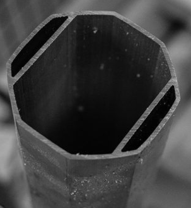

Frage mich nur warum die Leitungen und Züge nicht mehr seitlich durch die separate Kammer des Profils geführt werden?
