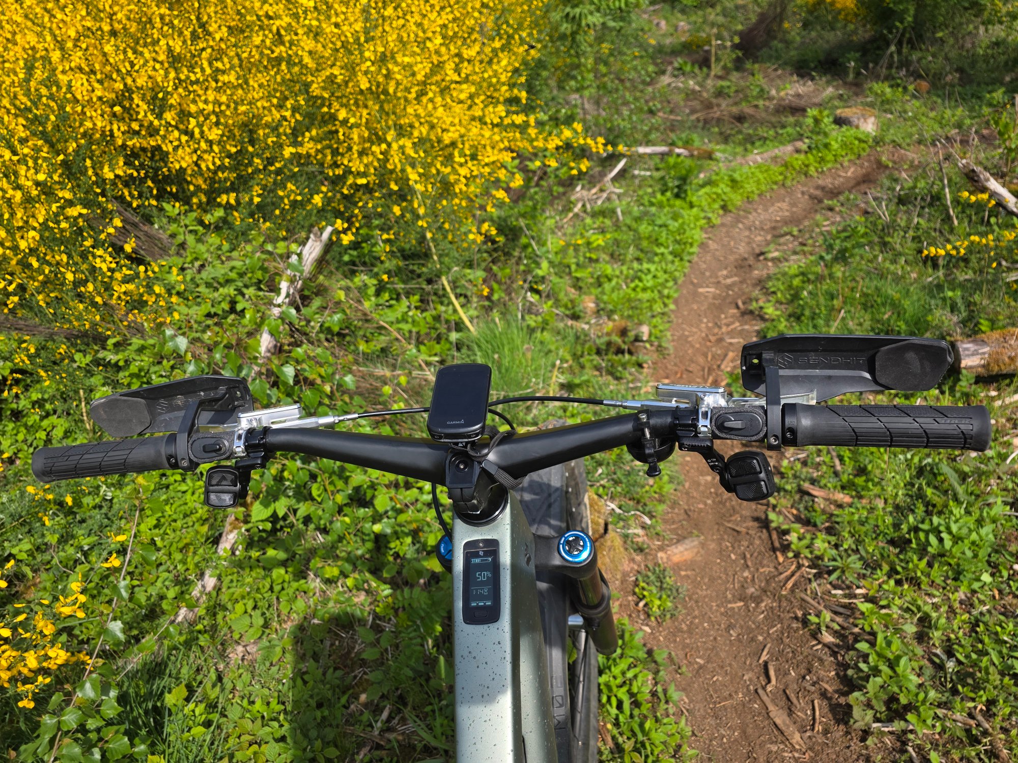

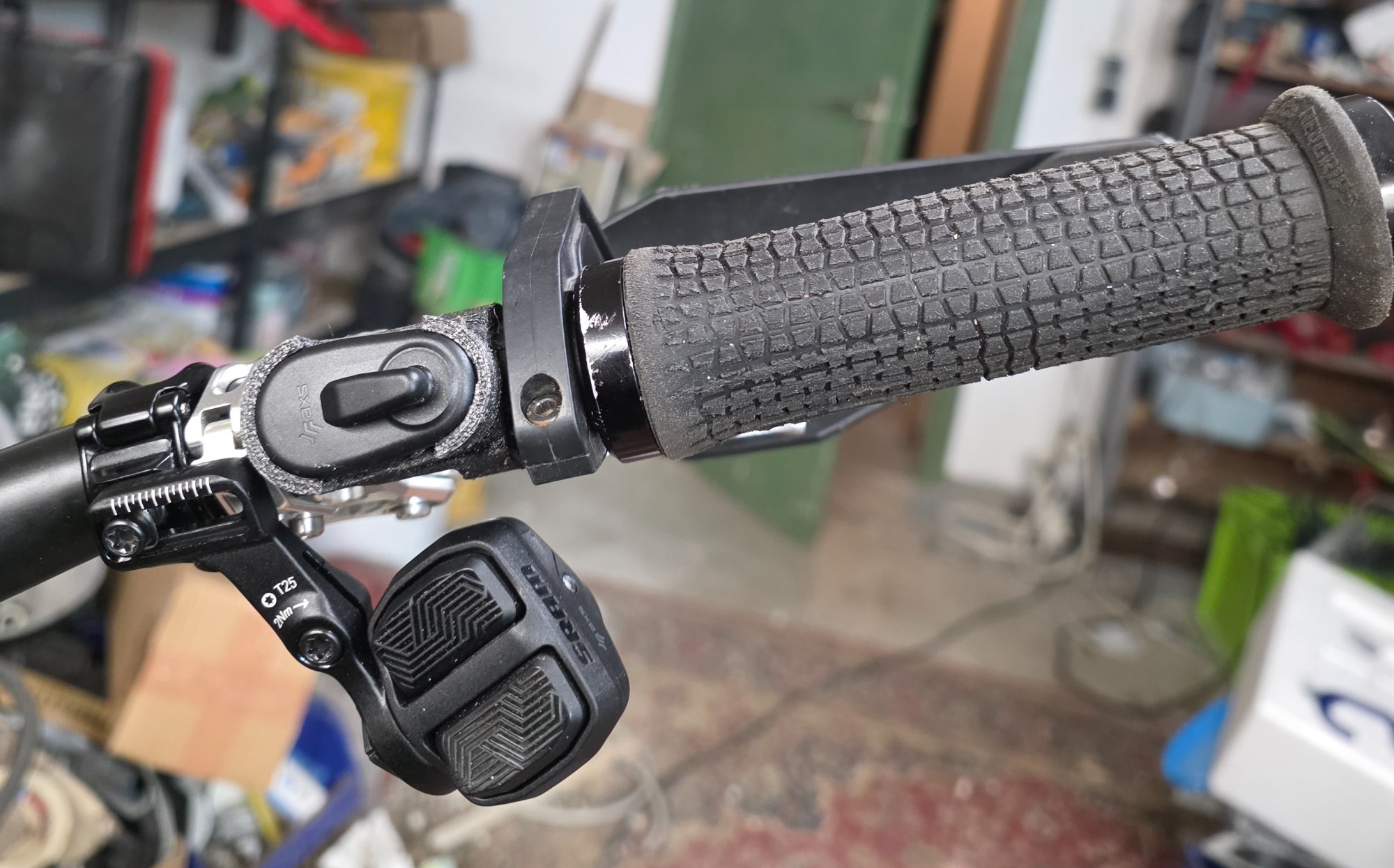

Eine Idee für die Steuerung. Die Wireless Blips können immerhin drei Funktionen übernehmen - jeweils einzeln drücken oder beide gemeinsam drücken.
Hab gerade das V04 Display im Zulauf und kann dann endlich testen, ob das mit Ant+ funktioniert.
