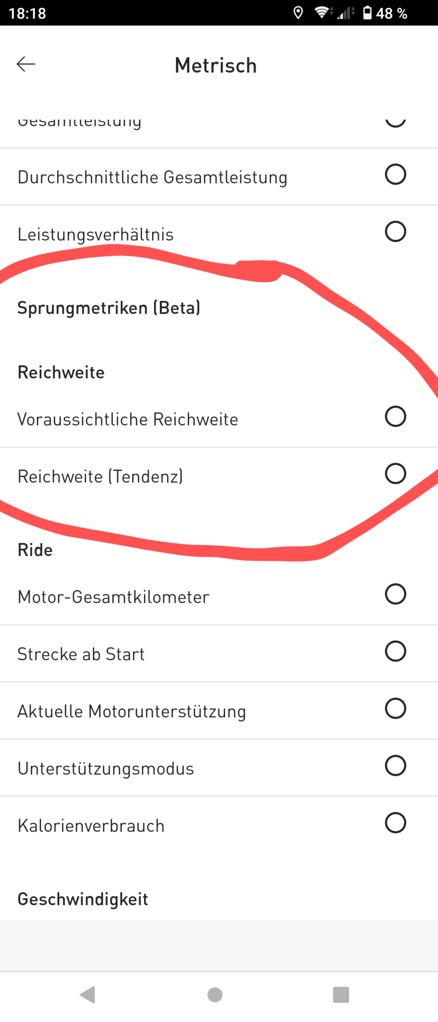

Also bei mir sind unter "Sprungmetriken" keine Auswahlmöglichkeiten vorhanden (siehe Screenshot). Weder bei meinem Expert noch bei dem Leihbike das ich aktuell für eine Woche habe ist während der Kopplung eine Auswahl vorher.
Das nächste was kommt ist dann "Reichweite", aber das war schon vorher da.
Kannst Du mal einen Screenshot einstellen?
Ich redete über Reichweite, Sprungmetrik ist leider Leer.

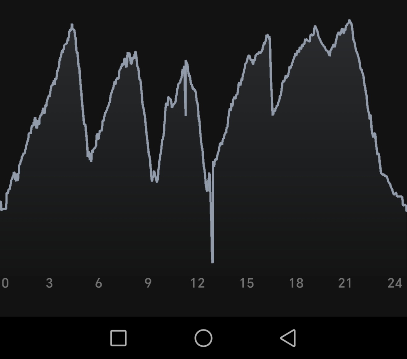

habe Heute bei den geilen Wetter etwas mein Levo gassi gefahren. Gleichzeitig wollte ich auch mal schauen was bisher mit den ganzen Specialized APP updaten verbessert hat. 1 Jahr vorher beim Routenaufzechnung waren Höhenmeter und Distanz nur gewurfelt.
Hier habe ich die Ergebnisse:
Specialized APP: 24.7km 1029hm 1234tm (GPS)
Master mind: 24.8km 886hm 786 tm (Levo + barometric)
Huawei APP: 23.95km 834hm 775tm (GPS + barometric GT5 Pro)
Specialized App und Huawei app auf den gleichen Handy, gleiches GPS.
Wie man sieht ist die Specialized APP weiterhin für die Aufzeichnungen nicht zu gebrauchen. Lustiger weise wenn man parallel die alte MC laufen lässt zeichnet die korrekte daten.
Hier noch ein paar Bilder. Man sieht wie Spezi Artefakte erzeugt. Und Huawei auf den gleichen Handy nicht
