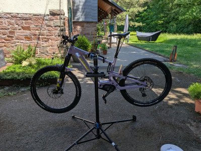

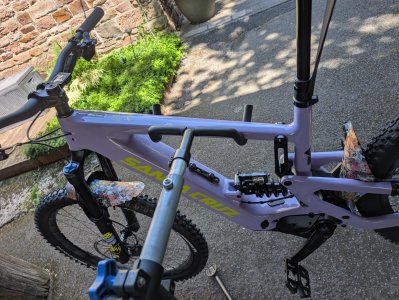

Hatte da mal was für 15€ im Baumarkt gefunden und in nen LIDL Ständer eingebaut. Funktionieren gut.
Bei Amazon gibt's das tatsächlich noch günstiger.
Relaxdays Fahrrad Wandhalterung, klappbar, 50 kg, Wohnung & Keller, HBT: 18x27,5x33 cm, Fahrradhalter drehbar, schwarz https://amzn.eu/d/7fgY0kE in

Hm, da hab ich mit dem Cube one44 ein bisschen einen Spezialfall .. das Oberrohr ist da ziemlich filigran und der Dämpfer sitz dort .. ich denke, ich muss es mit einem Querrohr am Lenker und Sattel greifen.
Das ist mal geil. Passt der Stiel plug and play in den Discounterständer? Welchen Außendurchmesser hat der Stiel?
Nee, passt leider nicht Plug & Play. Der Stiel hat nen Außendurchmesser von 24mm. Ich hatte noch ein Stück Alu Rohr was zufällig dazwischen gepasst hat.
Für so kleinere Sachen wie Waschen und Kettenpflege klappt das ganz gut. Wenn man dann ein Rad ausbaut kommt's aus dem Gleichgewicht und wird kippelig. Mach das dann immer noch mit nem Riemen fest, den ich noch vom alten Fahrradträger übrig hatte.
Klappt ganz gut. An der Reverb kann ich das Rad leider nicht klemmen. Die reagiert da sehr empfindlich drauf.
Danke dir. Hab zwar auch noch ein Alurohr rumliegen. Das hat allerdings 32 mm Innendurchmesser. Na dann bleibt es beim Rennradlenker. Die Idee finde ich aber echt charmant.
