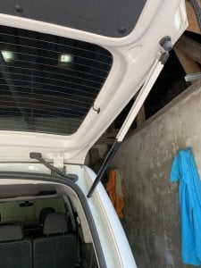

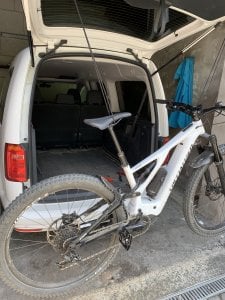

hier mal eine Anregung zur Urlaubszeit!, ist ein VW Caddy-Maxi.
Kurz erklärt:

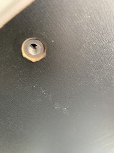

Kunstoffniete von der Verkleidung entfernt und eine M5 Alu-Gewindeniete eingesetzt, Schraubhaken eingedreht und mit Mutter gekontert.
Damit die Gasdruckdämpfer unter dem Fahrradgewicht nicht einfahren, habe ich ein Alu-U-Profil (stammt von einer Duschkabine) angepasst.
siehe Fotos.
Wem das mit den U-Profilen an den Gasdruckdämpfern nicht geheuer ist, kann natürlich auch die Heckklappe mit einnem passenden Stab auf dem Boden abstützen.
Im sitzen am Bike schrauben....unbezahlbar!
