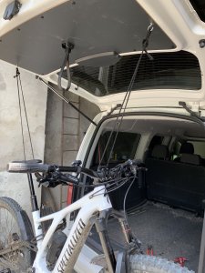

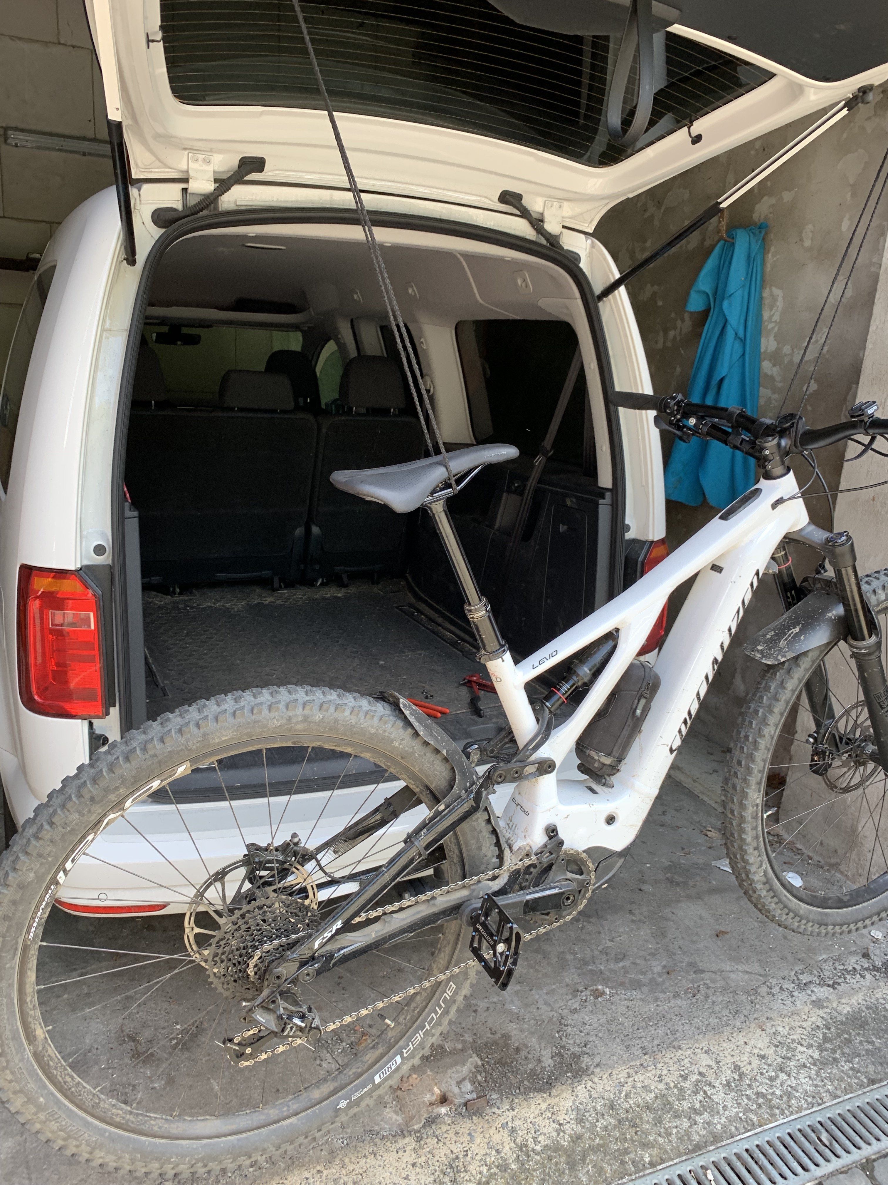

hier mal eine Anregung zur Urlaubszeit!, ist ein VW Caddy-Maxi.
Kurz erklärt:

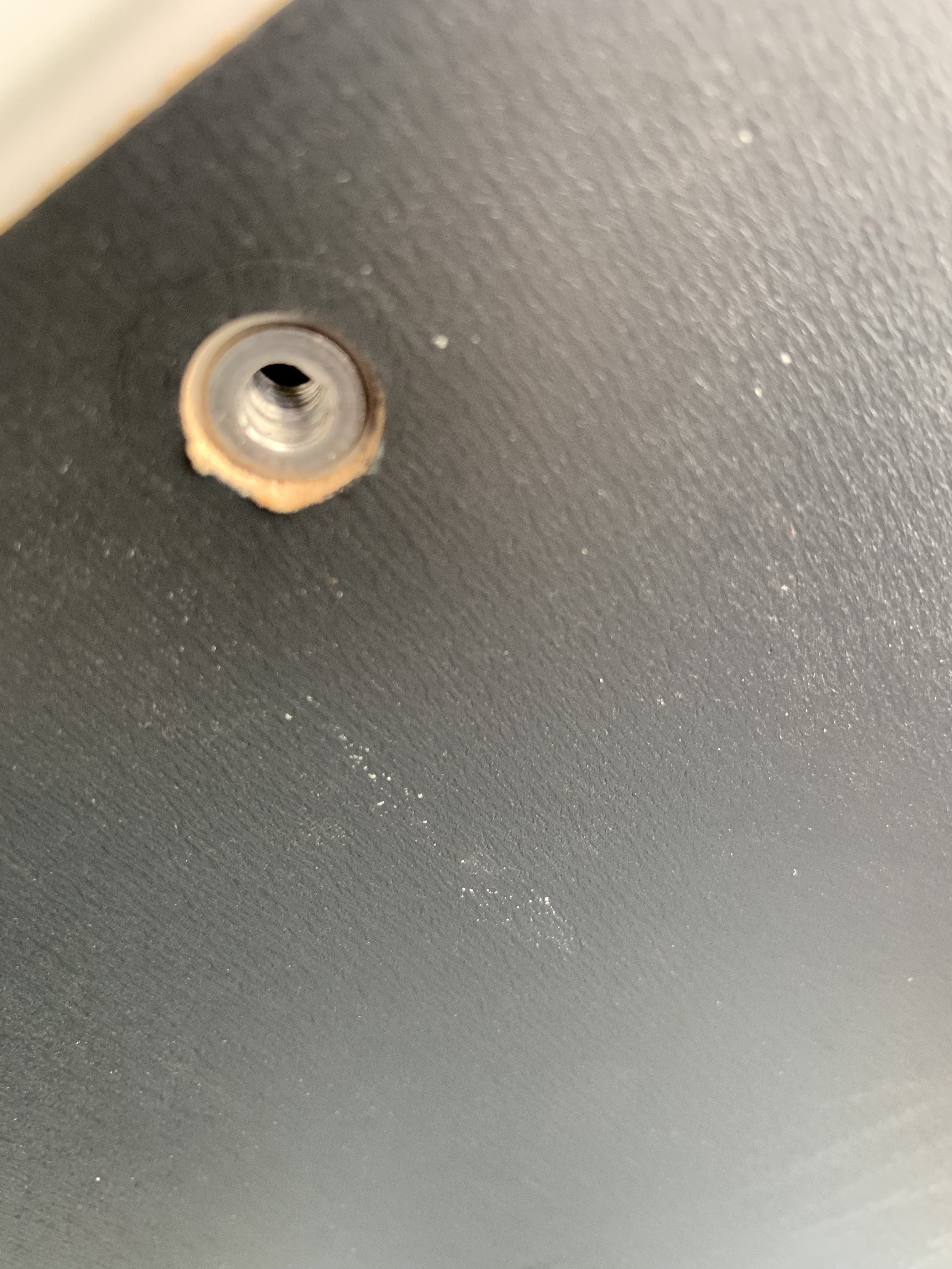

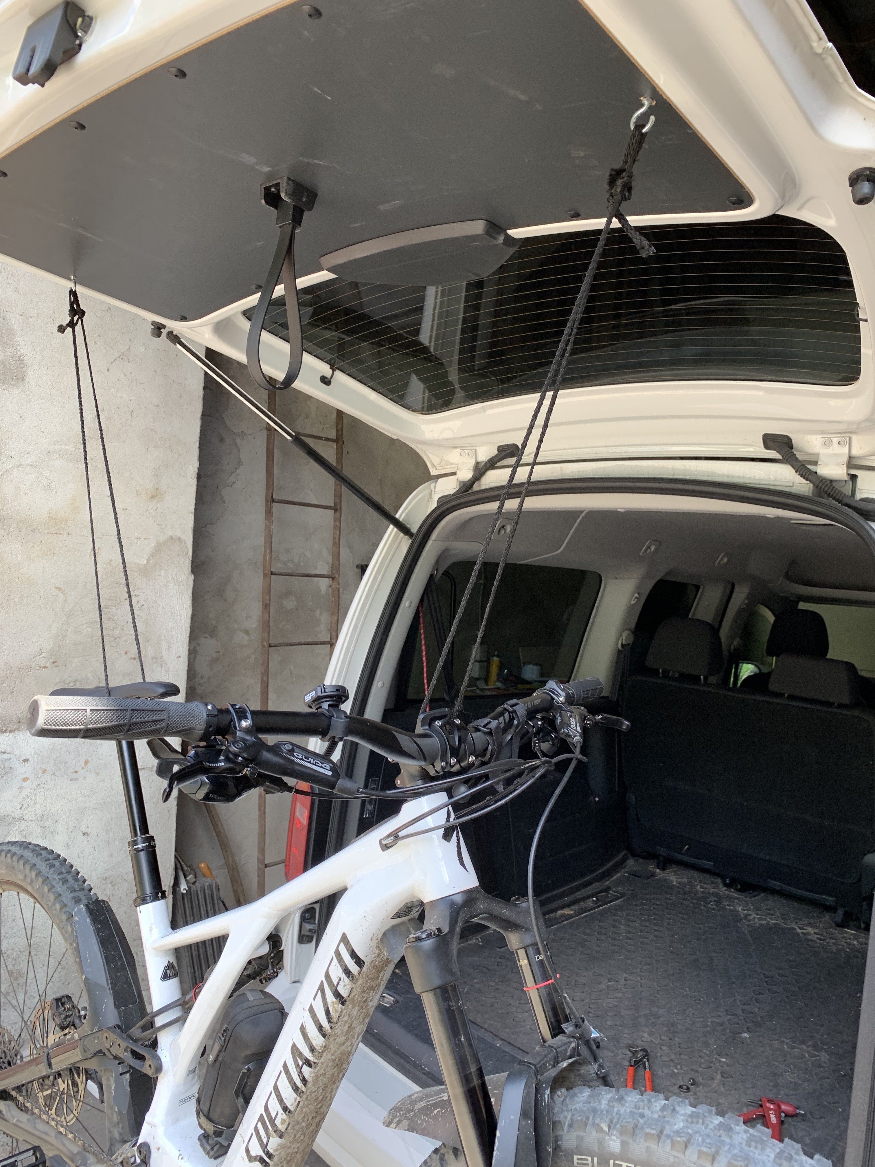

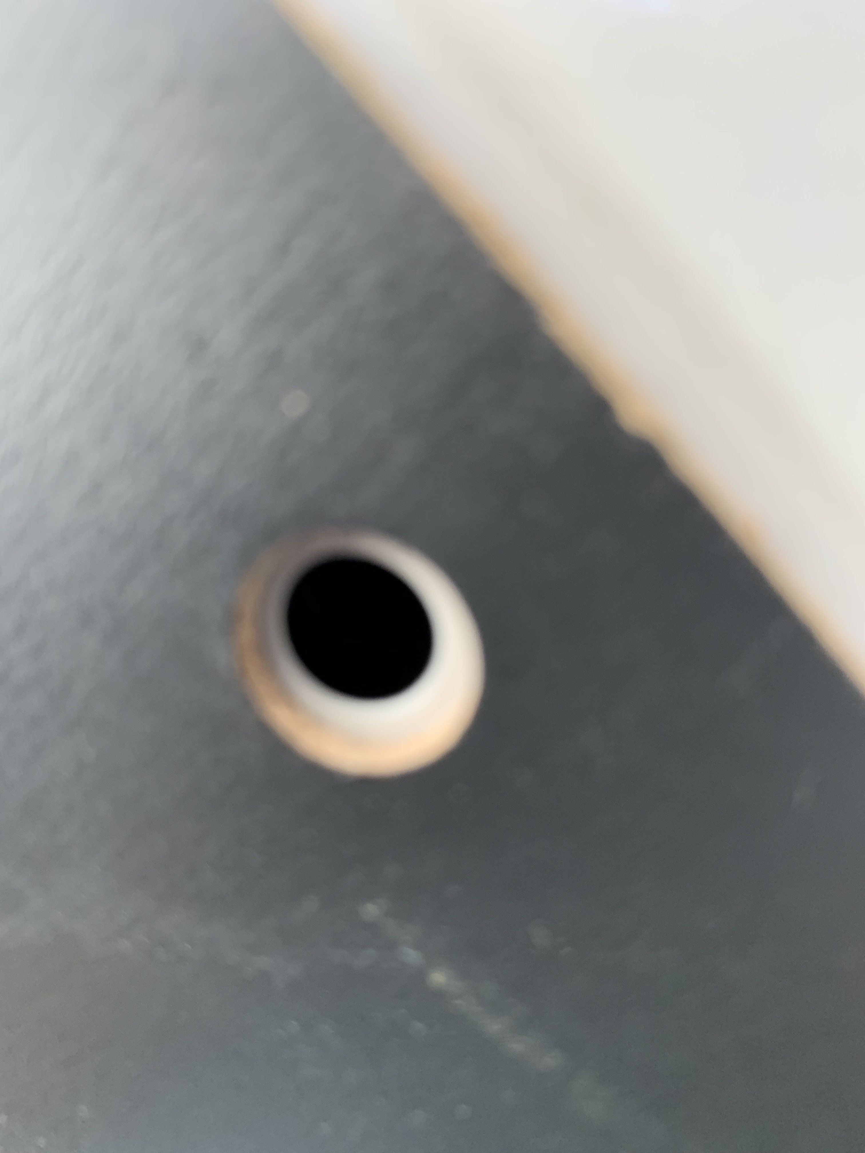

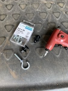

Kunstoffniete von der Verkleidung entfernt und eine M5 Alu-Gewindeniete eingesetzt, Schraubhaken eingedreht und mit Mutter gekontert.
MBX0vz2bRe+8BZnGMMOSiw.jpg CJLGWghKSVaWnpHgEHT2Bg.jpg ogLRRRJgQYmaktUp4JhtyQ.jpg

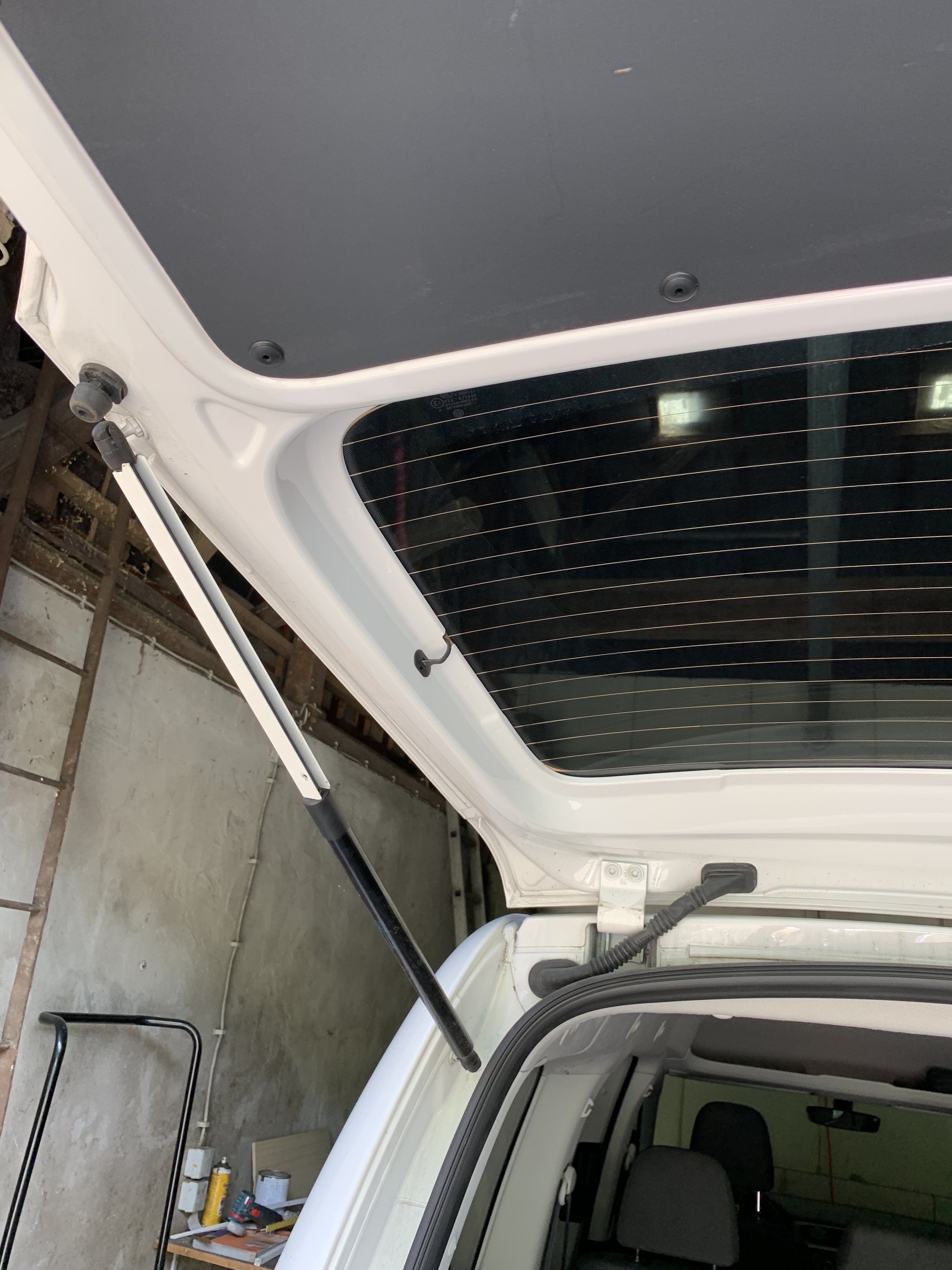

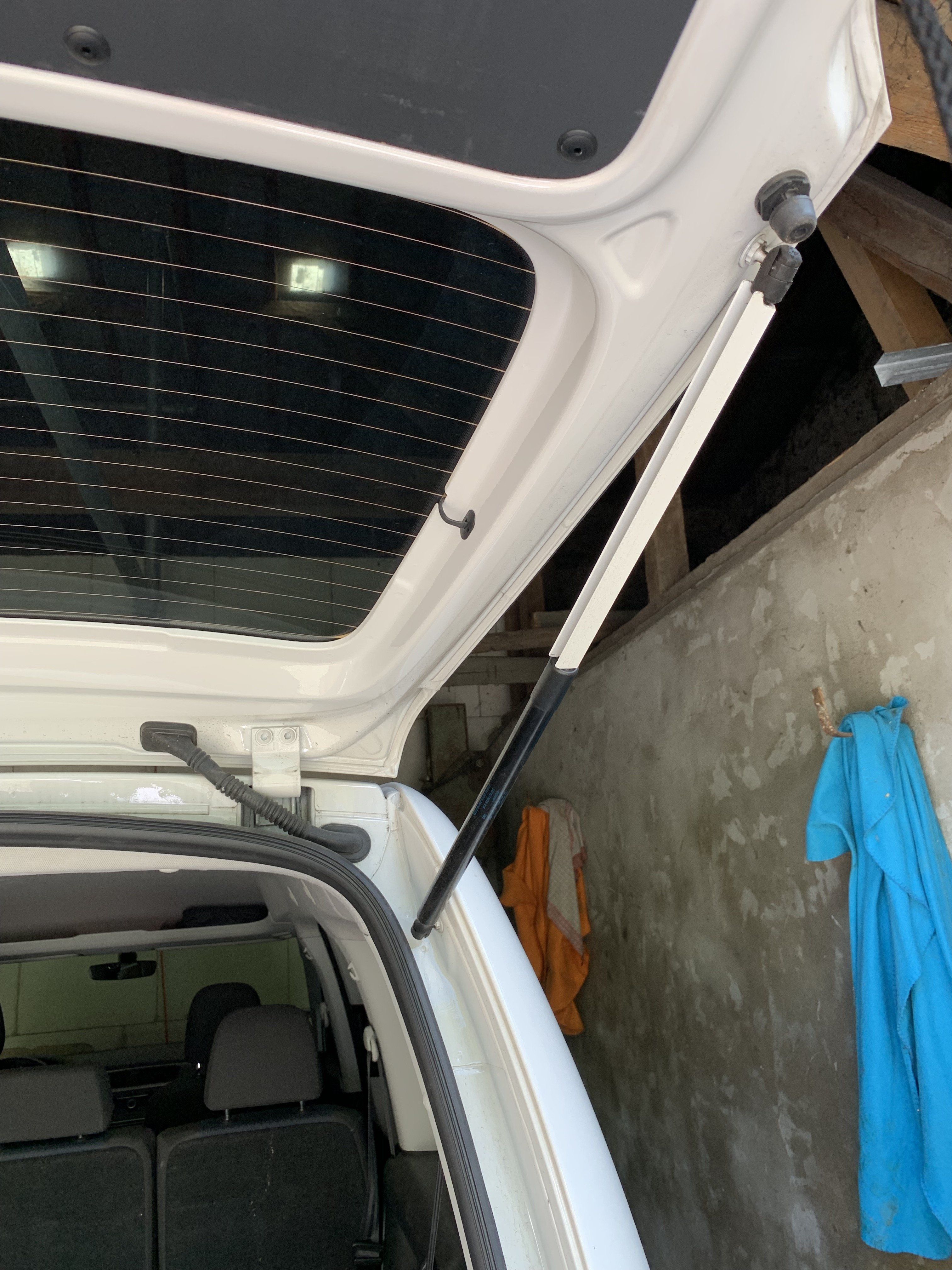

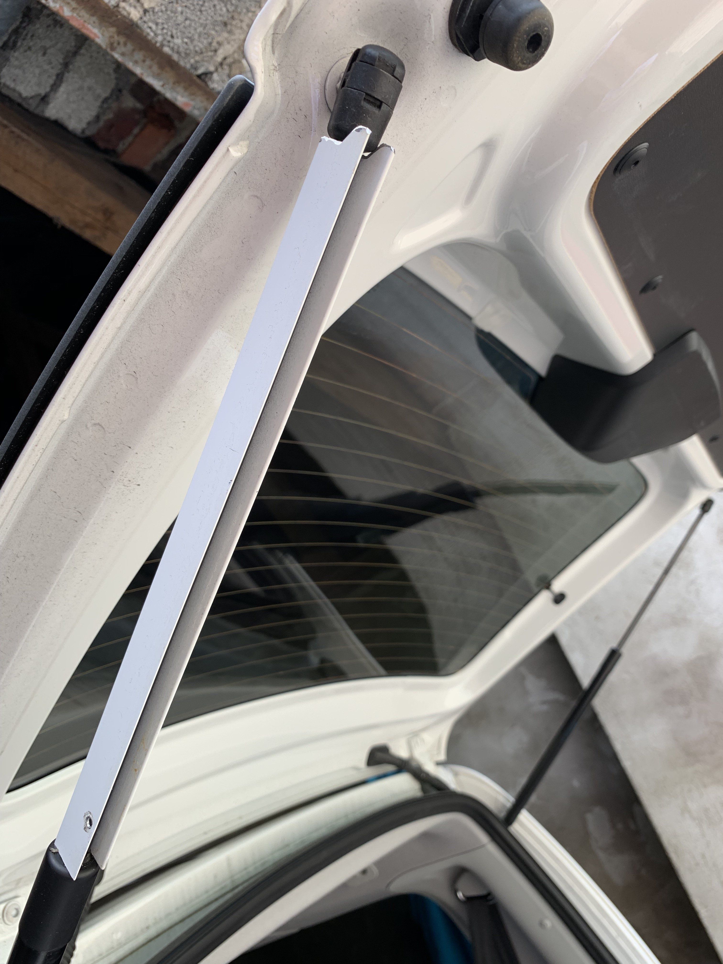

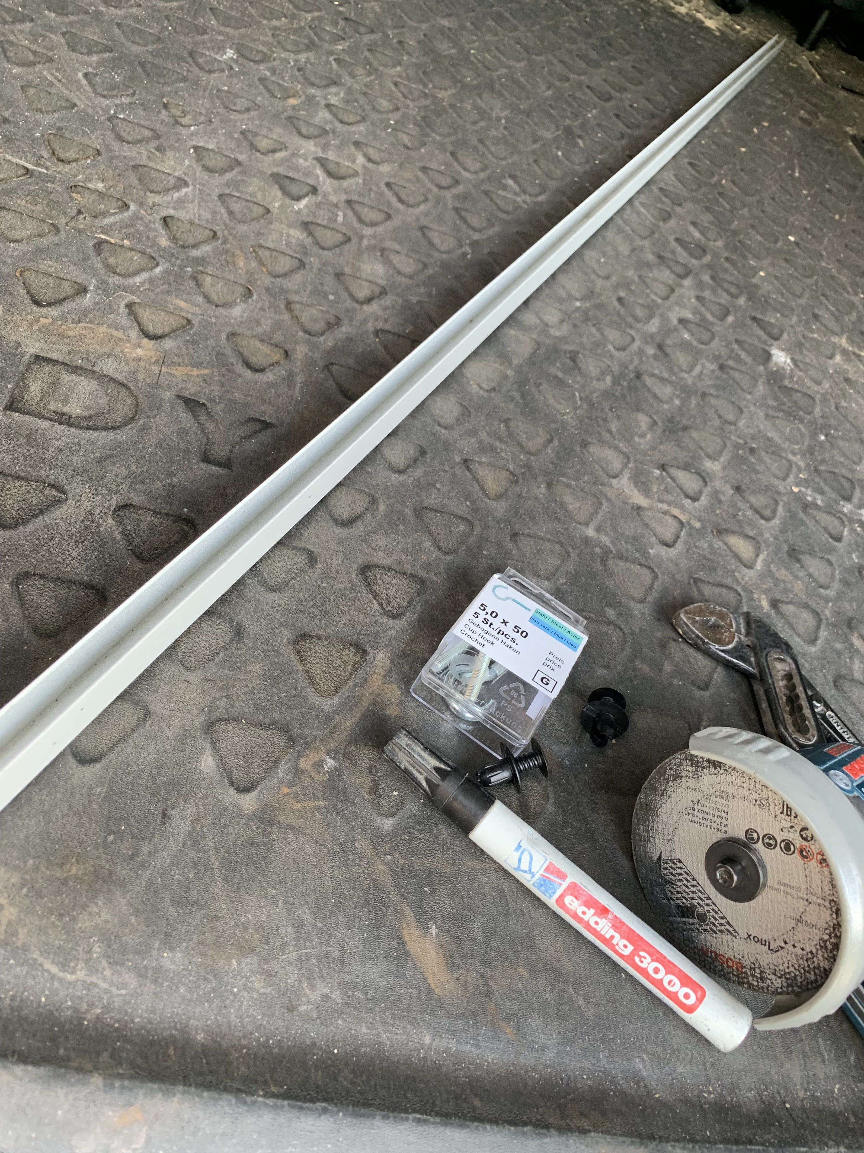

Damit die Gasdruckdämpfer unter dem Fahrradgewicht nicht einfahren, habe ich ein Alu-U-Profil (stammt von einer Duschkabine) angepasst.
siehe Fotos.
wko3tX+ORcWmUgyTA6GJpA.jpg M5Lny4OETc2NuBHszeXIug.jpg jhcQBI45TQa64TifyvnnVw.jpg 9JN7P0fBR7Wdan3eLvuUEw.jpgNxm0SnmPRtCmnW9ngI%5IQ.jpg

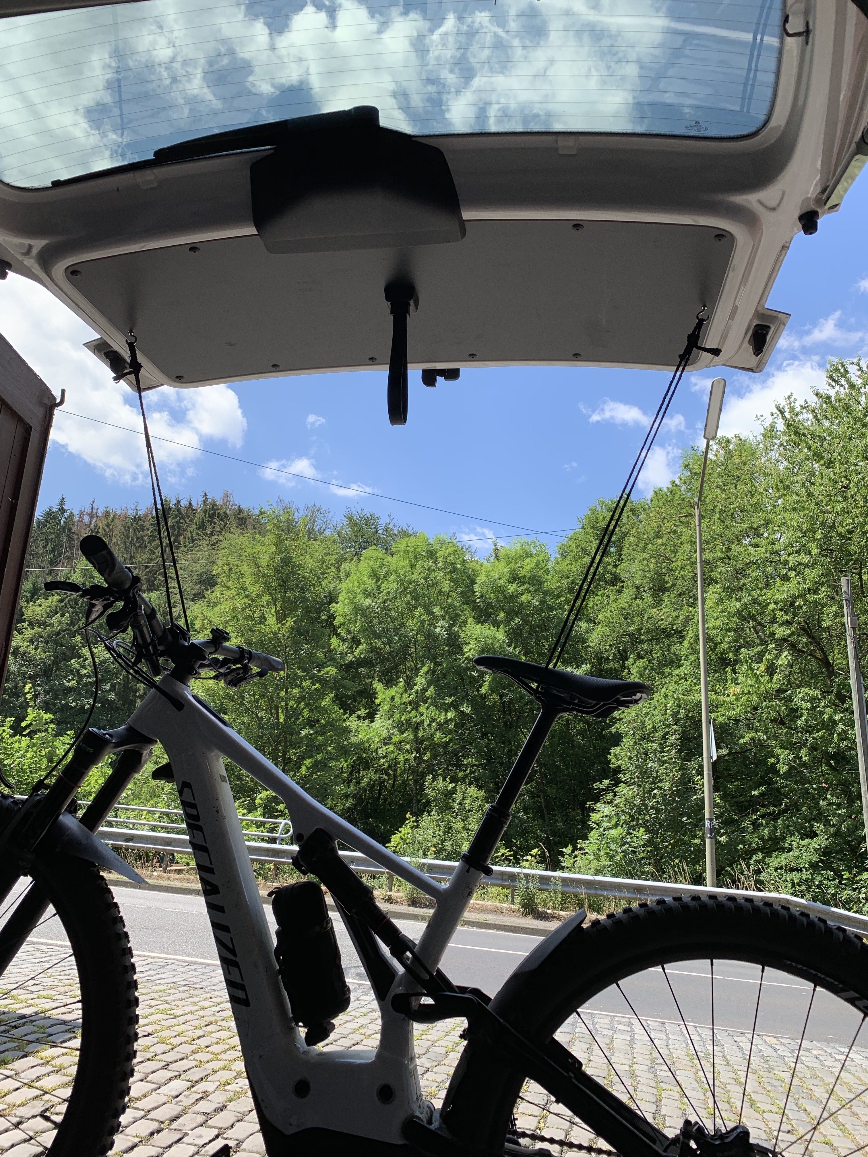

Wem das mit den U-Profilen an den Gasdruckdämpfern nicht geheuer ist, kann natürlich auch die Heckklappe mit einnem passenden Stab auf dem Boden abstützen.
Im sitzen am Bike schrauben....unbezahlbar!:cool:
Viel Spass unterwegs ?
