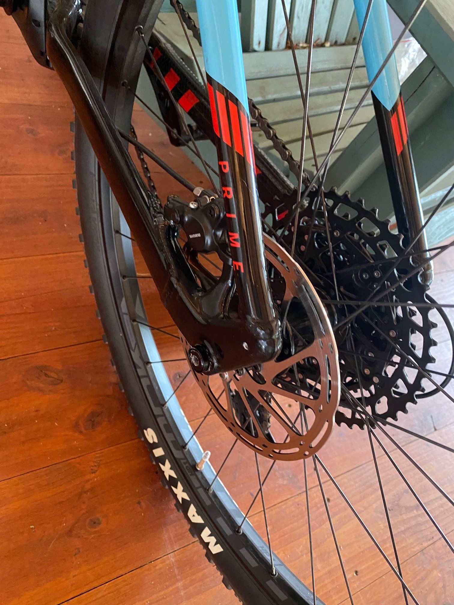

Mach doch bitte mal ein Foto vom Hinterbau rund um die Achse von der Bremsenseite aus. Manche Hinterbauten haben hier eine Art Plateau für die AHK.

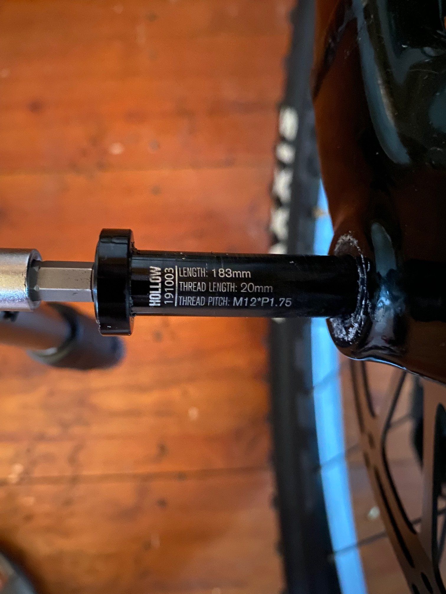

Sorry für die späte Rückmeldung, habe es tatsächlich nicht früher geschafft die Steckachse mal rauszuschrauben.
Anbei das Bild mit den Daten der Steckachse.
Daten:
Hollow 191003
Length: 183mm
Thread Length: 20mm
Thread Pitch: M12*P1.75
Mit dem Anhänger wird dann der Nachwuchs transportiert.
Dann benötige ich aufjedenfall eine Spezialachse, kannst du mir das passende Modell nennen?

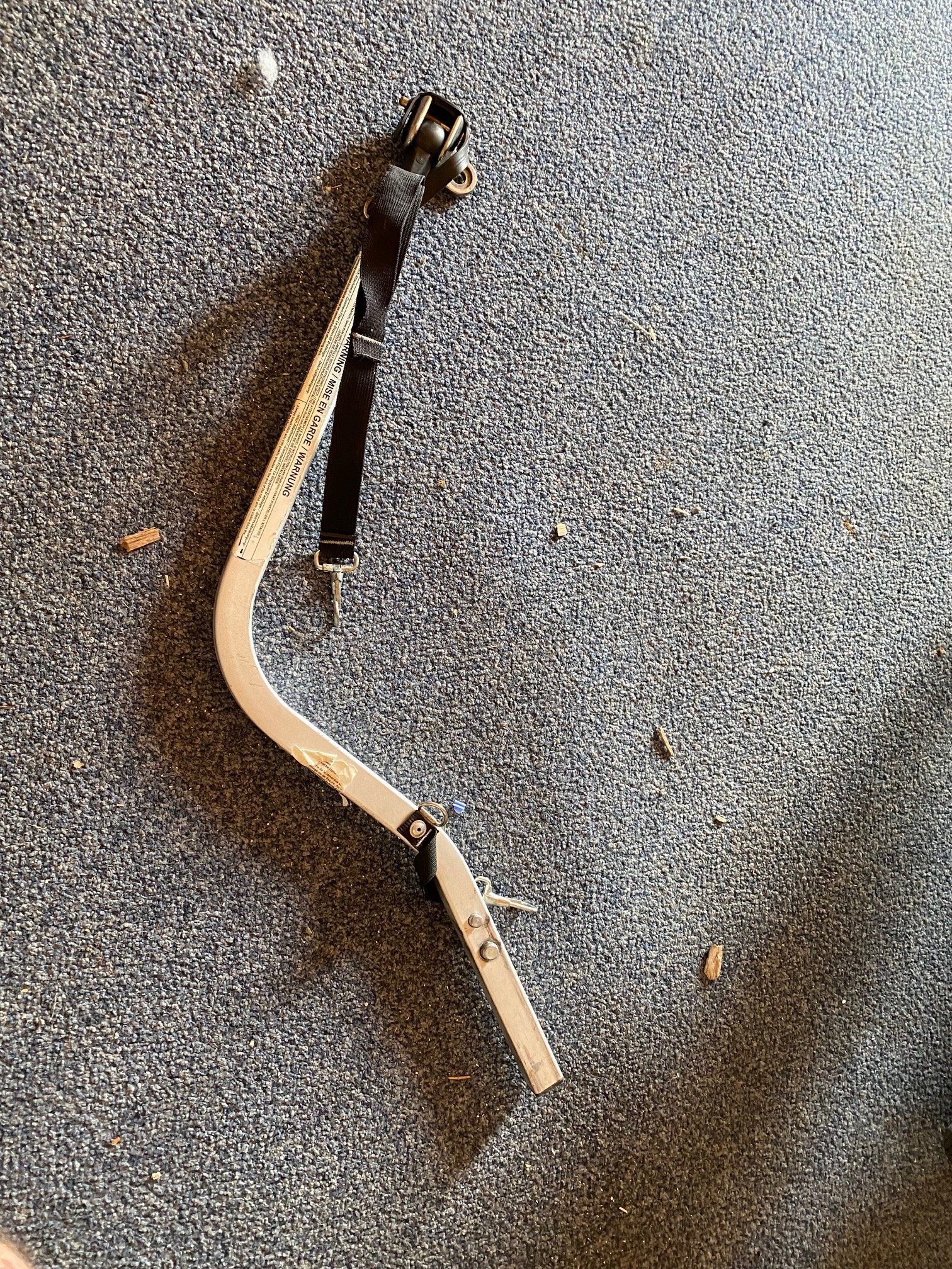

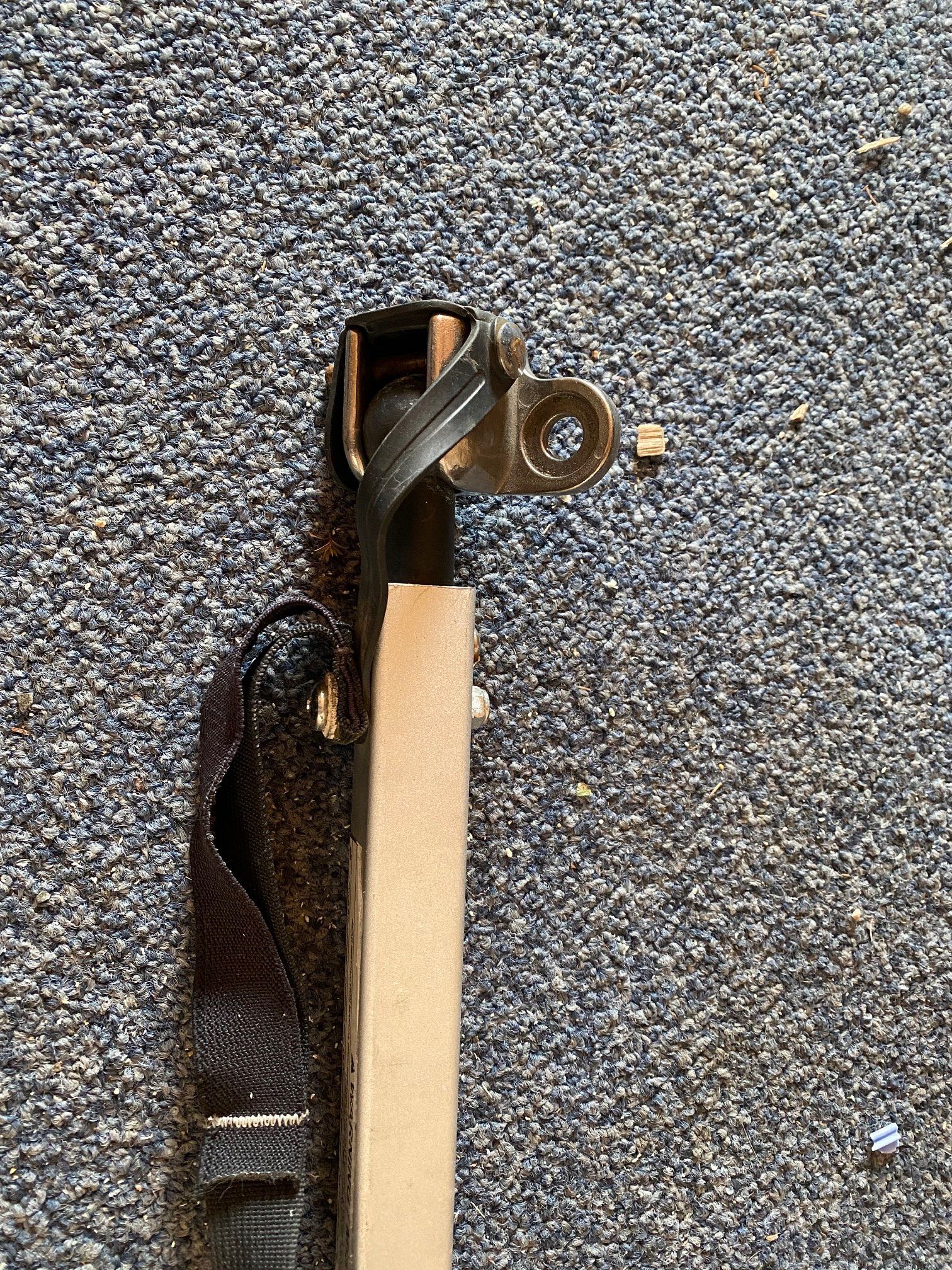

Anbei noch Bilder von meinem Hinterradaufbau und der Anhängerachse, ob Kupplung und Hebel zusammen passen.
Wir haben den Thule Chariot Cougar 2, altes Modell.

Passt die, auch wenn bei der Achse als Einbaumaße 142mm steht?
Die Einbaumaße 142mm/148mm Boost beziehen sich auf die Breite der Hinterradnabe. Diese Angabe ist so üblich.
Die M-Wave-Achse *sollte* auch passen. Meine P1.0 war 178mm lang.
Die Hamax Achse müsste auch passen. Die wird aber auch nur bezogen auf die Hinterradnabe mit 142/148mm angegeben ohne Achslänge/Gesamtlänge.
Miss mal deine Originalachse nach, ob die 183mm mit Kopf sind oder ab dem Kopf die eigentliche Achslänge.
Ich wüsste jetzt nicht warum deine Boost Achse 5mm breiter sein sollte, außer der Hinterbau selbst ist vom Material her dicker.
