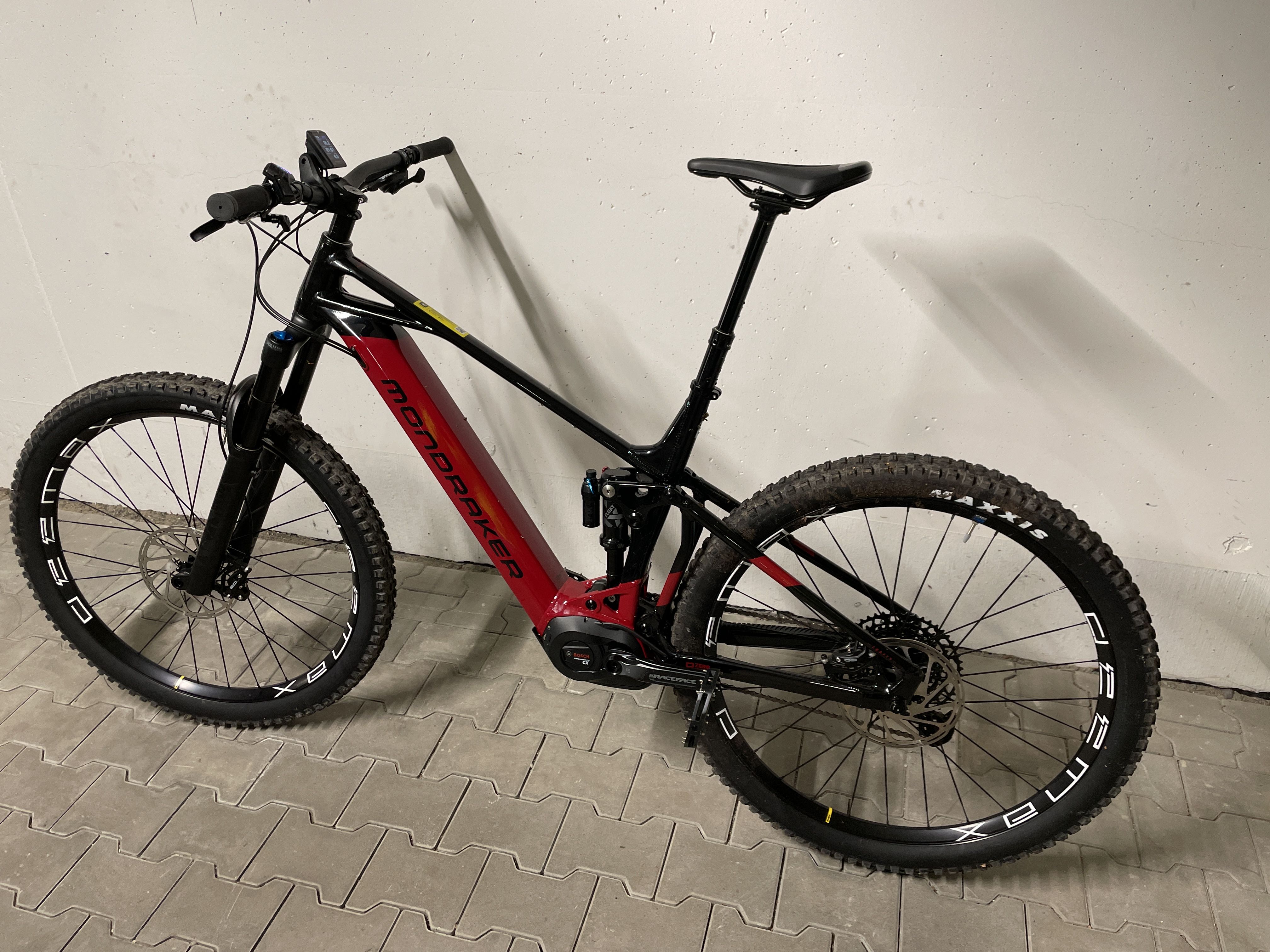

Hallo zusammen,
ich bin seit zwei Wochen stolzer Besitzer eines Mondraker Crafty R in XL mit dem neuen smarten Bosch System.
Muss dazu sagen, dass ich Neuling bin und mich mit dem nötigen Respekt ans MTB Abenteuer ranwage - aber es macht echt Spaß.
Mit dem letzten OTA Update kam Navigation und eLock Funktion per Handy und die Koppelung klappt super.
Der 750er Akku bekommt aber mit den nächsten Ladezyklen hoffentlich noch etwas mehr Reichweite (hatte heute für 15km auf eco 14% verbraucht mit einem etwas saftigen Berg und sonst nur Ebene, fand ich noch ausbaufähig).
Ansonsten gefällt mir das Rad richtig gut, macht Spaß und hat glaub Reserven für nen Anfänger wie mich und groß genug (bin 1,95m is es auch) ;)
Wollte eigentlich ein straßentauhlicheres Rad, aber ich habe das gute Stück 700€ unter UVP bekommen, da konnte ich nicht nein sagen ;)
Hier noch ein Bild:
Schönes Bike
Was mich bei den Mondrakern stört ist der Kabelsalat um den Lenker von Display und Remote. Ansonsten Feier ich die Teile schon sehr
Tolle Farbkombination. Ich selbst fahre das 2021 Crafty R und bin bis dato sehr zufrieden. Ein paar kleinere Änderungen stehen demnächst noch an, aber generell ein tolles Radl. Viel Spaß damit.

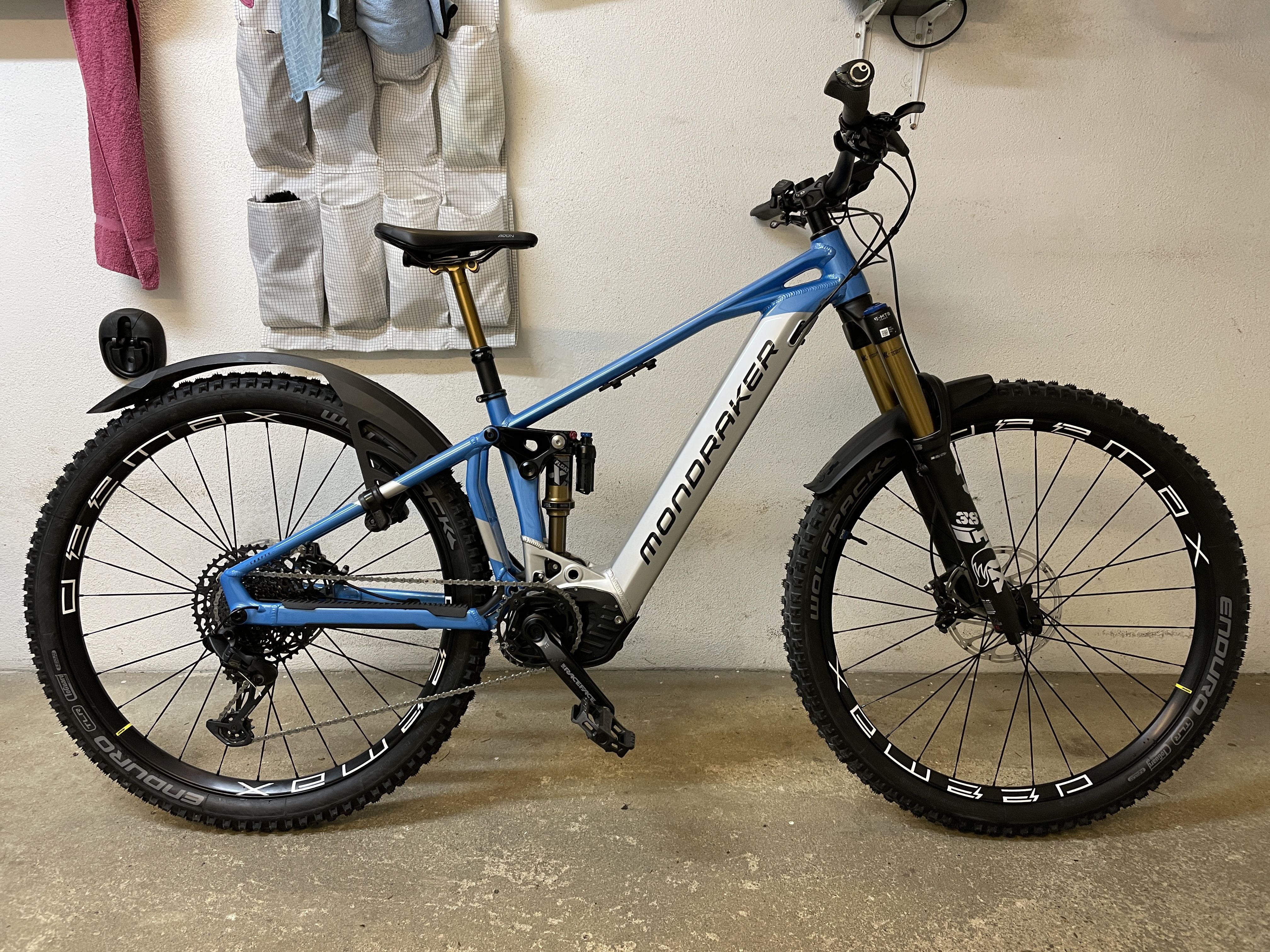

Hallo zusammen,
ich fahre nun seit zwei Wochen das Crafty R in XL. Mein altes Bike war ein Canyon Spectral On, welches aber obwohl ebenfalls XL deutlich kleiner wirkt und definitiv leichter ist. Das Mondraker ist schon ein ganz schöner Brocken.
Mittlerweile habe ich mich an das neue Bike gewöhnt und muss sagen, es ist echt Bombe!
Die Bremsen, die ab Werk verbaut waren sind sofort rausgeflogen und wurden durch TRP Trail mit 220er Scheiben vorne und 200er Scheiben hinten ersetzt.
Ich fahre viel im Wald, auf meinen Hometrails und ab und zu im Bikepark. Bin aber auch regelmäßig mit der Familie unterwegs. Dafür sehe ich das Crafty als Multitool, da es auch sehr bequem als Tourer ist.
Ende April steht die eMTB Challenge in Riva am Gardasee an, bis dahin stehen noch einige Touren auf meinem Programm.

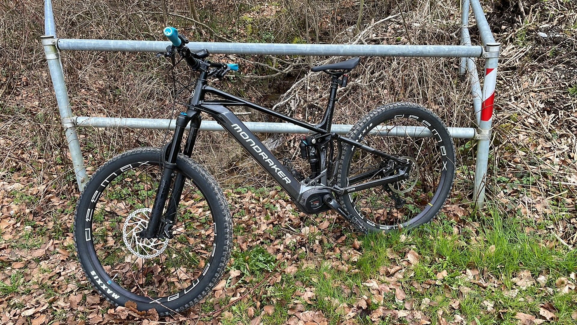

Hallo zusammen,
schade, dass dieser Thread wieder eingeschlafen ist, vor allem, weil das 2022er Crafty R noch in guten Stückzahlen bei den Händlern steht...
Meine Erfahrung mit dem Crafty R nach etwa 500km und rund 10000hm...
Wie zuvor schon das Chaser (ebenfalls Alu, RH XL) ist das Bike einfach nur unfassbar schwer. Man gewöhnt sich dran, merkt das auch oftmals im Trail gar nicht so sehr, aber spätestens bei einem geschlossenen Viehgatter wird das zur echten Herausforderung. Meine Hängewaage kann nicht so viel, ich würde aber behaupten, dass mein Bike um die 27kg wiegt. Vielleicht kann das ja mal jemand wiegen, der ebenfalls ein XL Crafty R hat.
In jedem Fall vergessen kann man die SRAM G2 R Bremsanlage, die ist einfach zu schwachbrüstig, speziell bei XL Typen... ;-)
Ein NoGo ist und bleibt bei Mondraker die Abdeckung des Ladeports. War diese schon beim Vorgänger (relativ weit unten am Unterrohr) ein labberiges Kunststoff-Deckelchen, das oftmals nicht so recht in die Aussparung flutschen wollte, ist es beim Crafty R ein wirklich inakzeptabler Gummilappen, der nicht ansatzweise sauber zu verschliessen ist. Aufgrund der Position direkt unter dem Steuerrohr ganz oben am Unterrohr ist der Port nun zwar nicht mehr ganz so dem Dreckbeschuss ausgesetzt, dennoch ist es eine Frechheit, bei einem Bike für 6.5k EUR sowas zu verbauen.
Wofür Mondraker nichts kann, aber trotzdem eine Alternative entwickeln könnte, ist die üble, nach oben stehende Halterung für das KIOX 300. Ich hasse es, das Display so exponiert durch die Gegend zu fahren. Auch diverse Umbau-Versuche führten bis dato nicht zum Erfolg.
Vielleicht kommt ja eines Tages eine vernünftige Alternative (wie z.B. die ACID Halterung für das Vorgänger KIOX, die ist top!), womit man das Display vernünftig auf die Innenseite des Lenkers verlegen kann.
Schade, dass Bosch hier nur lapidar auf die Alternative mit der Handyhalterung verweist, was für mich (und wohl sehr viele andere auch) ganz sicher keine Option ist.
So sehr ich den Bosch Antrieb mag, aber hinsichtlich Systemintergration sind die Stuttgarter hier weit hinten dran und könnten sich ne dicke Scheibe bei diversen anderen Herstellern abschneiden (Specialized etc.)
Die Reichweite mit dem 750er Akku ist schon eine tolle Sache, vor allem im direkten Vergleich zum 625er Vorgänger. Anspruchsvolle Touren mit bis zu 2000hm und 50-60km sind jetzt selbst für ein Systemgewicht von rund 135kg (...) machbar.
Anfänglich skeptisch war ich hinsichtlich des E-Deemax LRS von Mavic, diese Skepsis ist allerdings gewichen, der LRS ist klasse und speziell für schwere Fahrer (Gewichtsfreigabe bis 180kg) eine klare Empfehlung.
Gnz klar zu knapp bemessen ist die OnOff Pija Sattelstütze mit nur 170mm Verstellbereich bei XL Rahmen.
Diese muss eigentlich bei Fahrergrößen um die 1,95m gegen was Längeres getauscht werden, weil das Rad einfach riesig ist und jeder cm mehr an Absenkung nur gut tun kann (Empfehlung: 200-210mm)
Fazit: Tolles Rad mit kleinen Schwächen im Detail, Fahrspass in jedem Fall garantiert, Verarbeitung super, aber definitiv für das Gewicht und die gebotene Ausstattung zu teuer. Aber als Mondraker Fanboy muss man eben Opfer bringen ;-)
