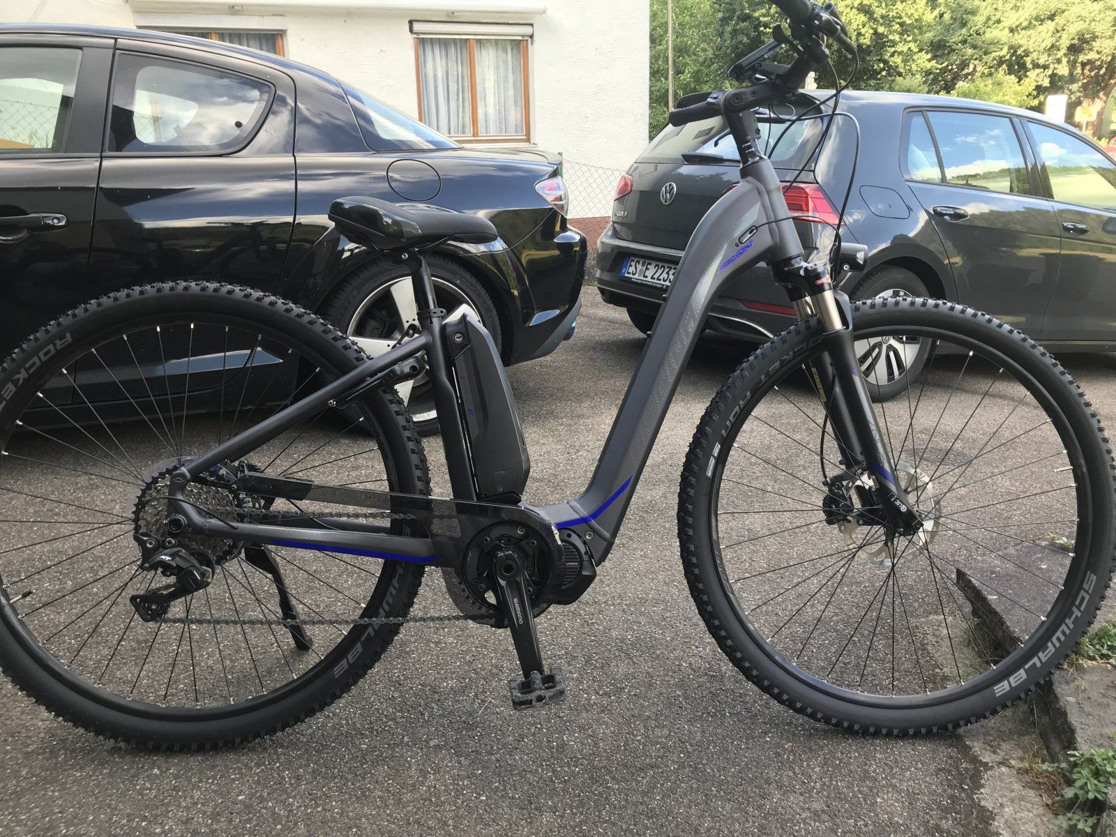

da ich mit meiner Freundin mehr auf Feld- und Waldwegen unterwegs bin, habe ich mich entschlossen das Teil von Trekking auf MTB Hybrid umzubauen. Falls es da draußen Leute gibt mit ähnlichem Vorhaben, hier ein paar Einblicke für die Nachwelt.
Basis Merida eSpresso City 2020. Dieser Umbau klappt für alle City Modelle mit dem "LITE" Rahmen in allen Größen.
Umgebaut wird von 622-42 Conti Straßenreifen auf 622-54 Schwalbe Rocket Ron MTB.

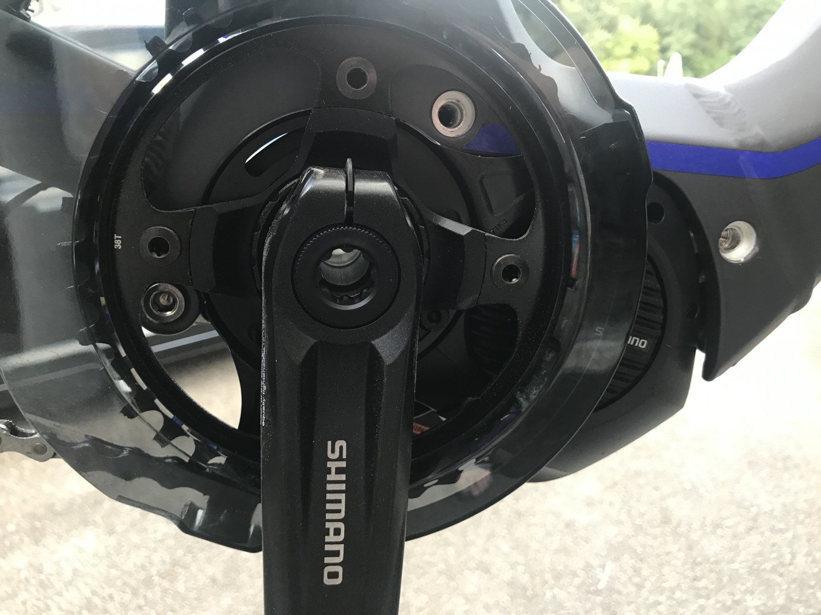

Den Kabelüberschuss habe ich im Rahmen verstaut. Netterweise konnte ich den Motor ausreichend absenken ohne die Kurbel oder den Kettenkasten zu entfernen. Achtung Motor lässt sich nicht komplett senken...
Reifen sind auch schnell gewechselt gewesen. Räder montieren fertig

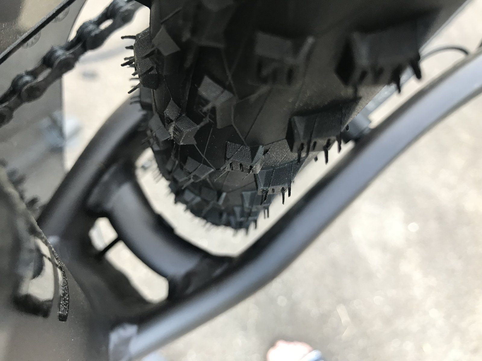

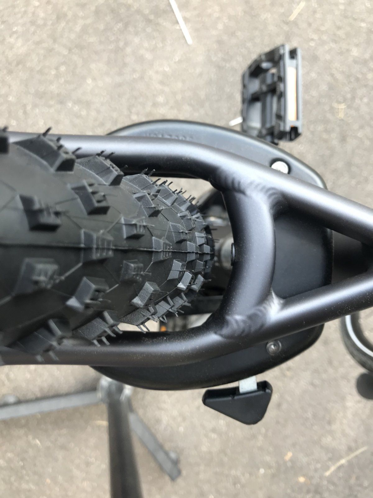

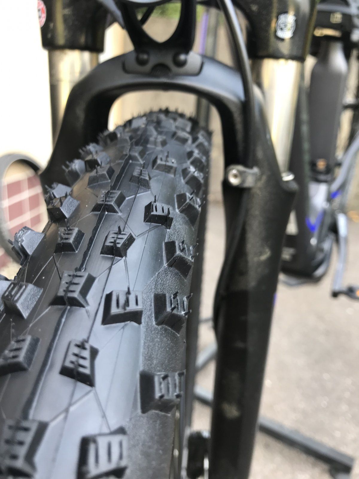

Platz für die MTB Bereifung ist ausreichend vorhanden.
Zeitaufwand ca. 1,5h
