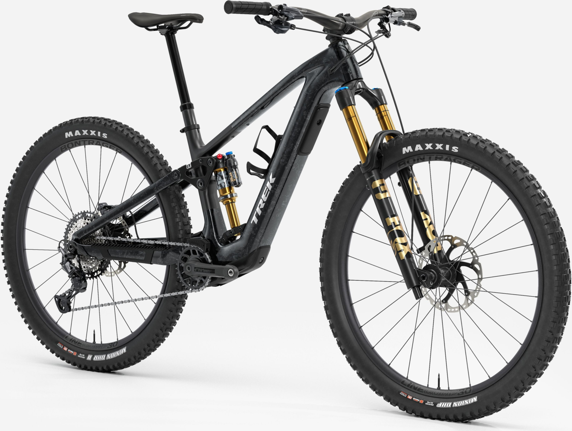

Weiterhin gibt es gerade recht günstig das "alte" Trek Fuel Exe mit dem TQ HPR50. Laut Trek fängt Größe S da bei 155cm (und SL74) an.
