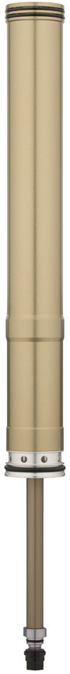

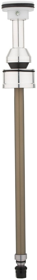

Könntest du mir das bitte etwas genauer erklären. Welche Luftkammer meinst du und was soll in der 36er anders verlaufen als in der 38er?
In der 36 dient das standrohr als Luftkammer
In der 38 verläuft im Standrohr nochmal ein 2. Rohr das entkoppelt ist.
Sprich, hast du zb flex in der Gabel beim anbremsen dann verkantet der Luftkolben nicht beim Federn und die Gabel bleibt aktiver unter diesen Umständen.

36er
38er

Tatsächlich bleibt die 38 minimal aktivier beim anbremsen. Aber imo ist der Unterschied nicht so extrem. Die 36 ist immernoch Bombe und lässt einen nix vermissen.
Außerdem schöner zum Servicen.
Bei der 38 ist die luftkammer komplizierter zu warten.
Die 36 hat immernoch ihren berechtigen Platz.
