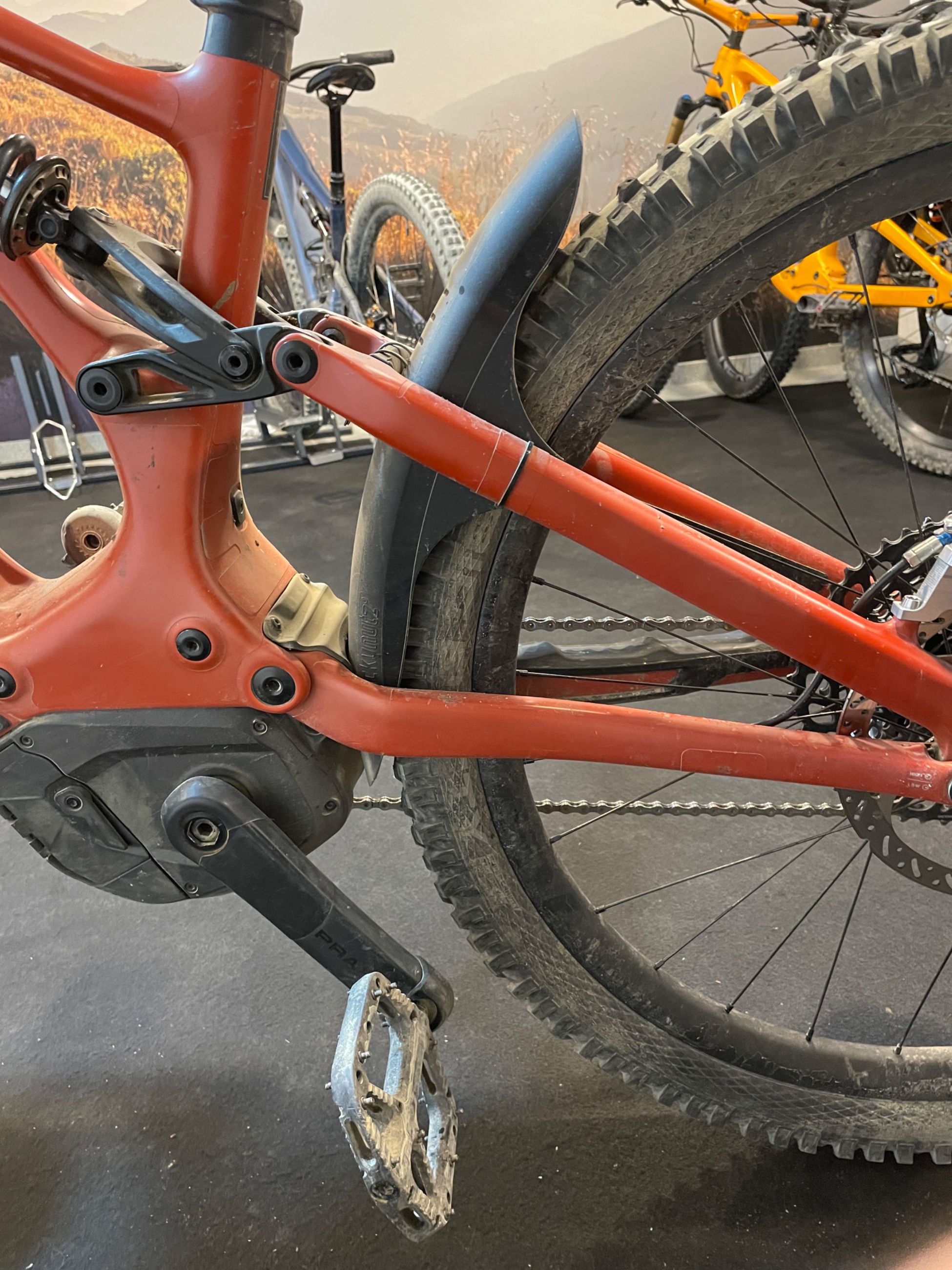

Ich habe den Mudhugger von lieb-speed aber als „nicht Carbon“ Version gekauft für mein Specialized Turbo Levo montiert. Bin aktuell tierisch genervt von dem Teil und könnte sprichwörtlich kotzen.
Denn mir hat es diesen bereits 3 oder 4 mal auf den werkseitigen Mud Flap gedrückt und hat den Gummi des Specialized Mud Flap 2x einreisen lassen, da der Kunststoff durch seine Verformung gegen den Gummi drückt und das „wieder“ gerade richten nicht sein bestes dazu tut.
Im Prinzip ist der Lieb Speed Mudhugger 5cm zu kurz, dass wenn er sich auf den Rahmen schiebt (Siehe Bild) man ihn problemlos wieder mit einem Handgriff runter bekommt und nicht die scharfe Kante in den Gummi des werkseitigen Gummi des Mud Flaps schneidet. Und das Ende der Geschichte ist das ich einen neuen Specialized Mud Flap benötige, da der Alte nun undicht ist und irgendwie habe ich auch keine Lust mehr den Mudhugger von Lieb Speed zu montieren.

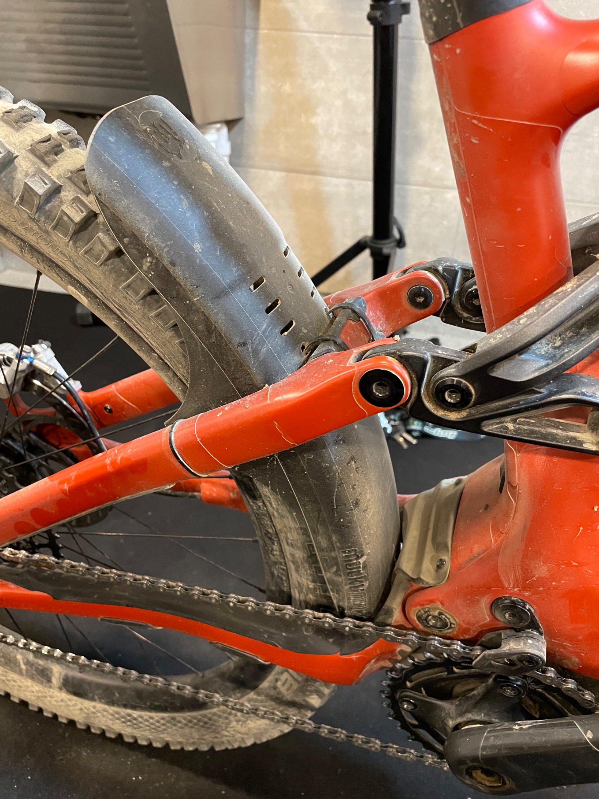

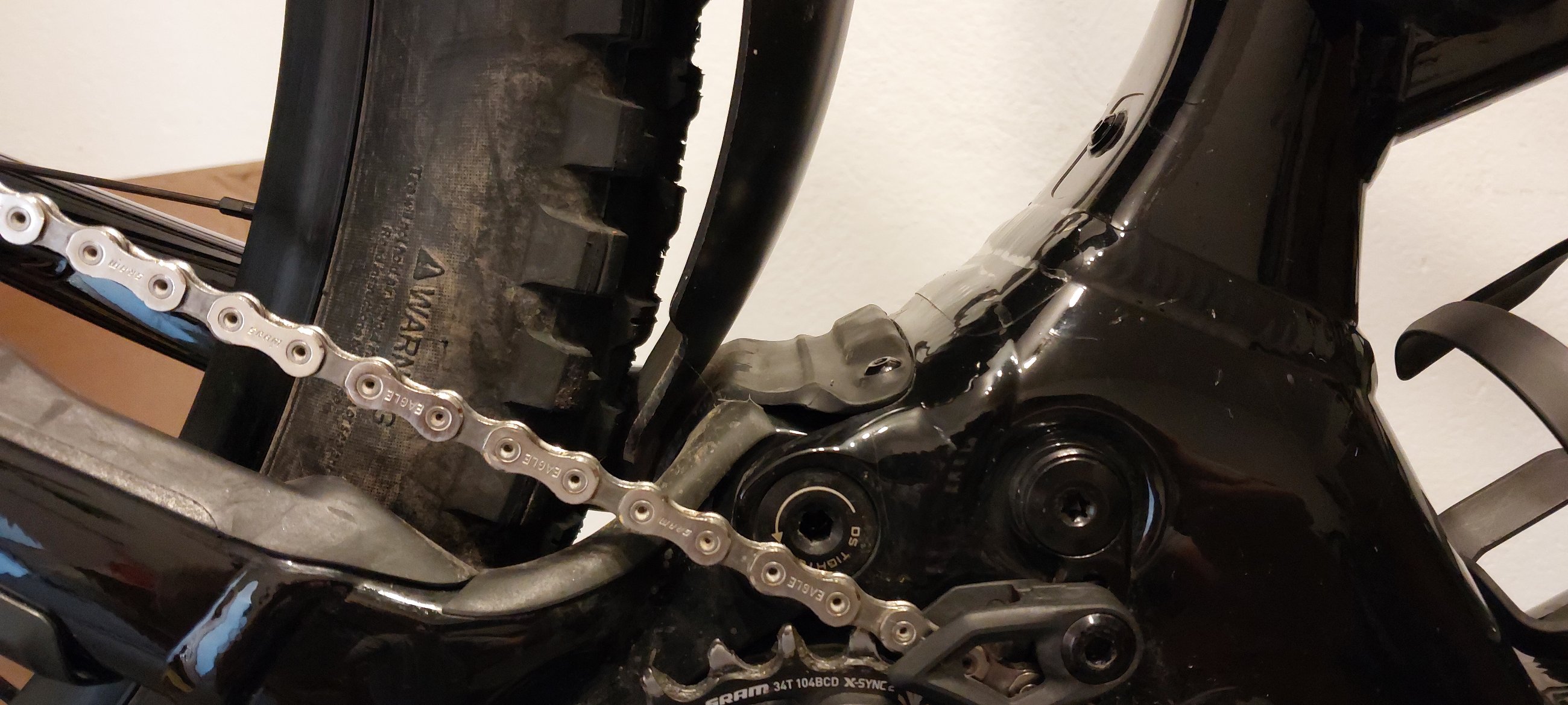

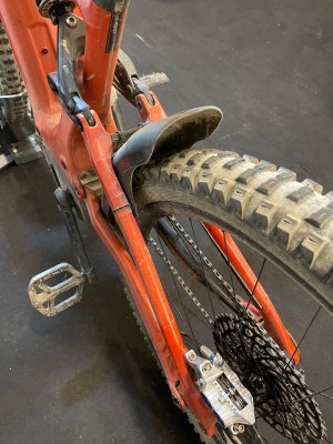

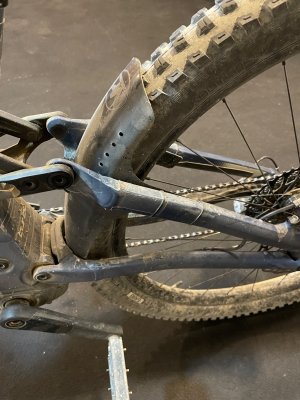

Hab den Mudhugger front an zwei levos, passt mit bissl umbasteln sehr gut 👍

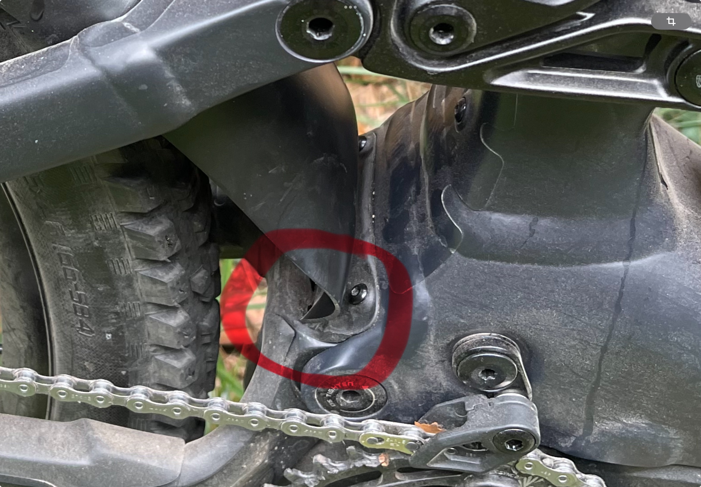

Moin! Hab mir auf verdacht den Lieb Kunststofffender geholt.
Erster Eindruck von der Haptik her, völlig okay. Gut und sauber verarbeitet.
Muss natürlich erstmal schauen wie er am S3 Rahmen ausschaut und hält.
Sieht echt nach Fehlkonstruktion aus. Für ein kleineres Bike gemacht und als Einheitsgrösse verkauft?
Ich glaub bei dem Ding kannst du nur noch mehr abschneiden, so das der Mud Flap gar nicht mehr erreicht wird. Je nachdem wie er festgemacht wird, ist es aber nicht sehr wackelfrei dann. Aber wenn er eh schon ramponiert ist, kann man auch noch zwei Löcher für mehr Kabelbinder reinmachen.
