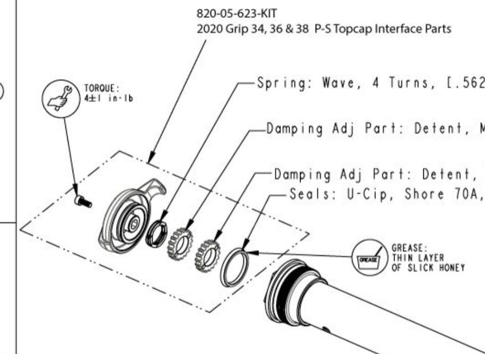

Nöp
Wird ein und das selbe Teil verbaut.
Deswegen kann man, wenn man möchte, auch eine grip2 in die Rhythm einbauen 😉
Die Unterschiede sind im Casting und auf der Luftseite und natürlich die Krone
2022 36 RHYTHM GRIP​
2022 36 GRIP​
laut Fox unterschiedlich, auch die CSU ist unterschiedlich
Die Nummern sind unterschiedlich weil die Performance grip dieses unnötige 3 Position compression setting hat.
Das sind 2 scheiben, die unter dem blauen einsteller sitzen.
Wenn du willst kannst du das nachrüsten 😜
Damping Adj Part
du hast Recht, hab alle Zeichnungen verglichen, die sind identisch.
Ursprünglich hatte ich das geschrieben weil ich meine ich hätte das in irgendeinem Artikel gelesen, dass die Dämpfer Einheit spezifisch ist. Nun bin ich allerdings am zweifeln ob ich mich da richtig erinnere
