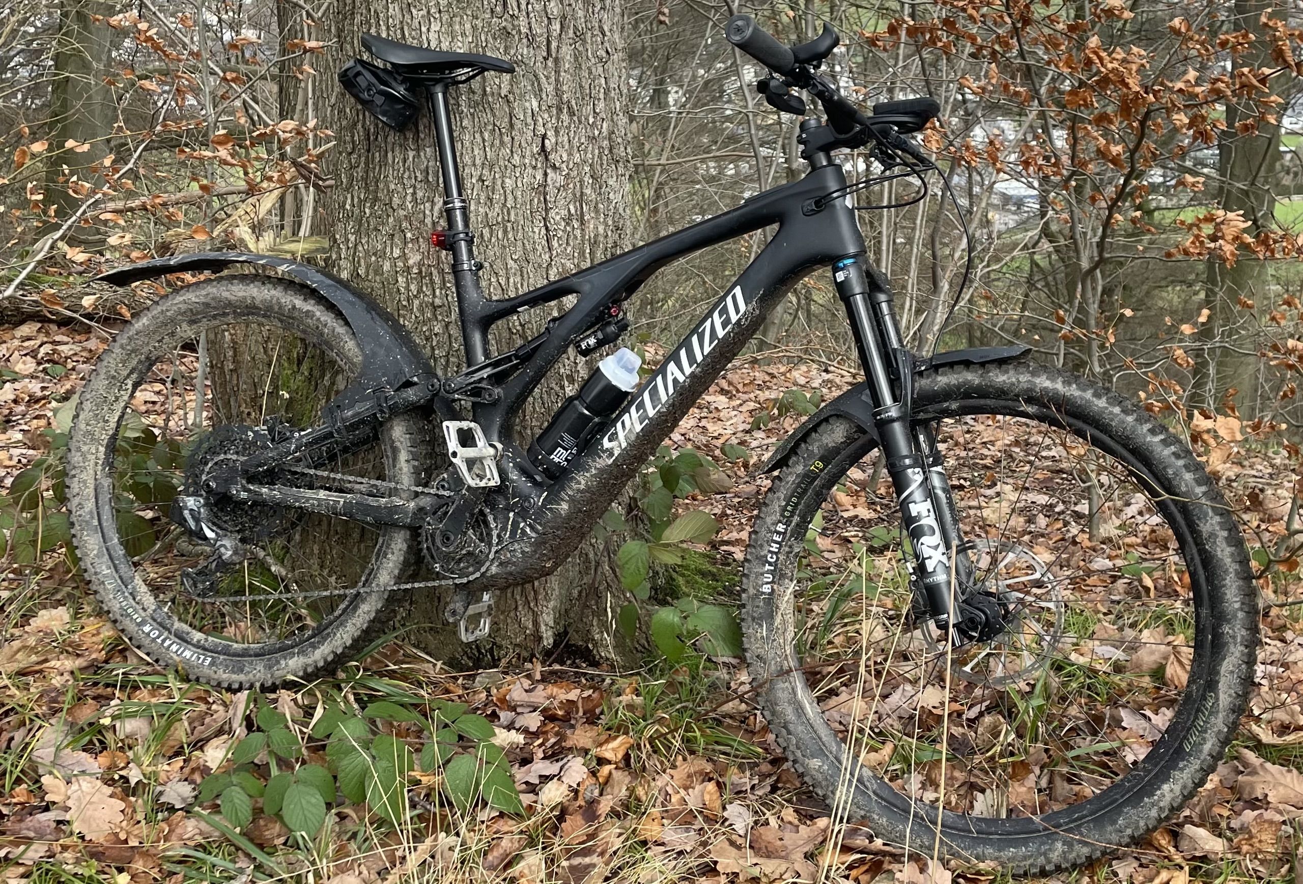

Hat jemand einen Schutzblech Tipp für vorn?
Ich bin mit dem Schutz des SKS Mudrocker vorn nicht so zufrieden und habe bislang als Alternativen den Mudhugger Evo Bolt on long und Unleazhed M02 entdeckt aber noch nicht getestet.
Rein optisch decken die auch nicht so viel mehr ab.
Hi, für was hast du dich letztendlich entschieden? Und was hast du hinten verbaut? Bin auch gerade am Suchen für vorne und hinten. Momentan sind unleazhed M02 und der Mudrocker in Überlegung.
