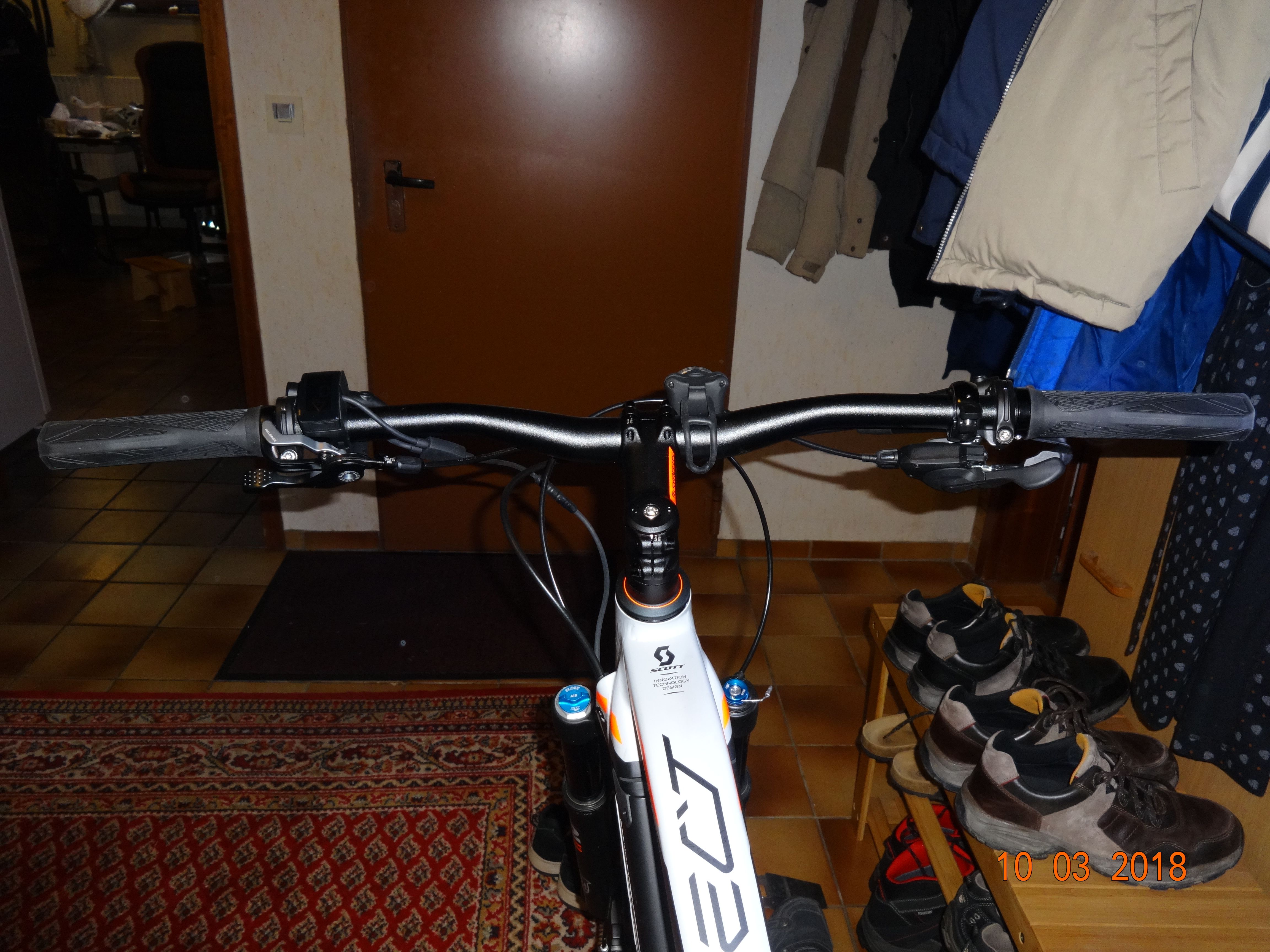

Hallo, bin neu hier, habe mir jetzt mit Ü63 ein Scott E-Bike Aspect 710 27,5" zugelegt. Mir geht es halt darum, jetzt im Ruhestand große Touren in der Natur zu fahren(z. B. im nahe gelegenen Nationalpark Hunsrück-Hochwald). Bisher bin ich fast nur Rennrad, zuletzt auch öfter (normales) MTB gefahren. Dort Lenkerbreite 580 mm, 5 Grad (Flatbar). Da kam ich eigentlich sehr gut klar, mit den Ergo Barends GP2 konnte ich mit dem MTB gut den vom Rennrad gewohnten Wiegetritt fahren. Mein neues Scott-E-MTB (Größe M bei Schrittlänge von 79 cm) hat nun eine Lenkerbreite von 720 mm (!!) + Erhöhung (Rise) von 12 mm und Innenbogen (Sweep) von 9 Grad. Da komme ich mir jetzt vor wie auf einer Harley-Davidson bei Easy Rider - ist das mittlerweile normal so?

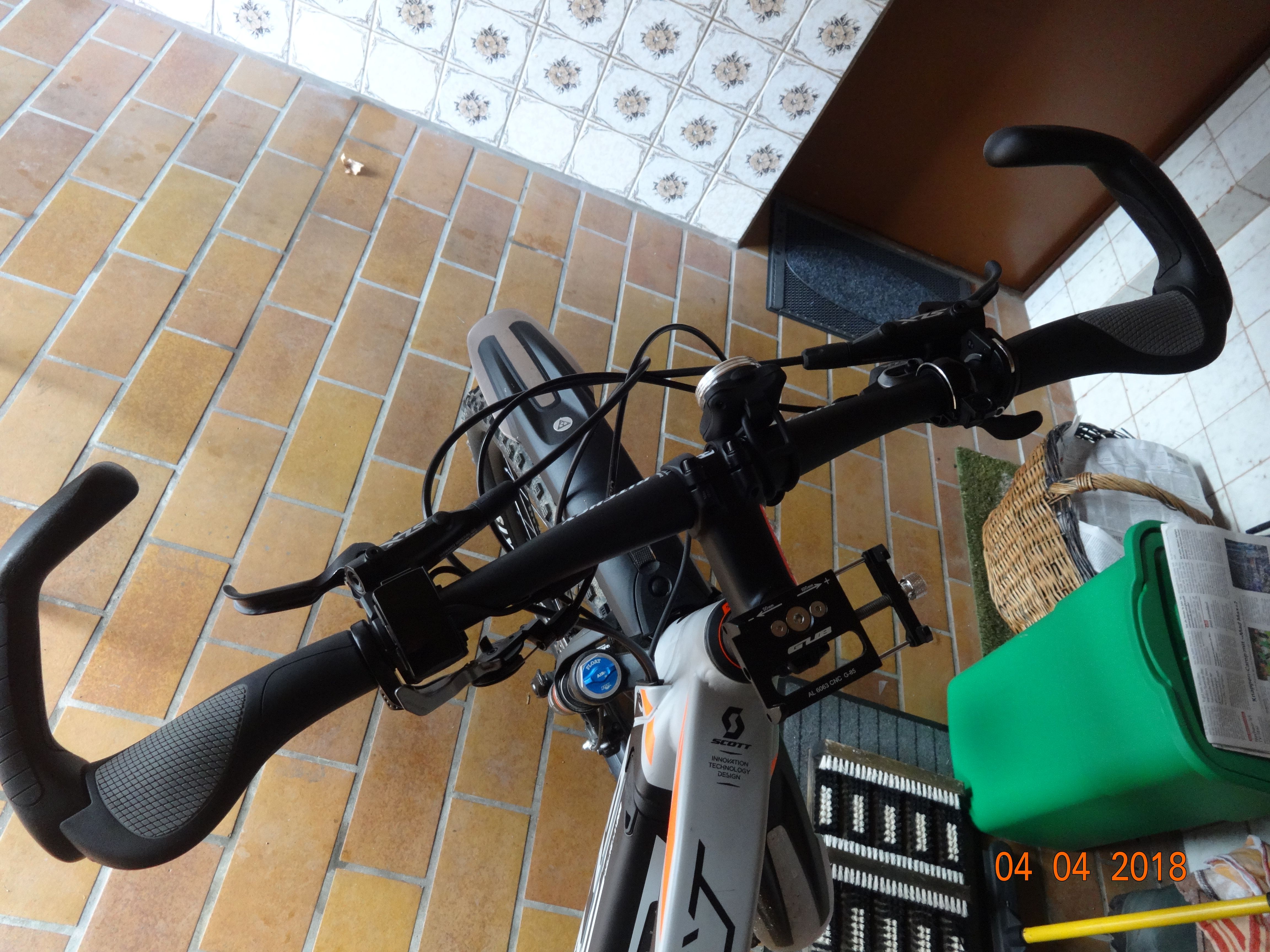

vorher / nachher

Also, ich habe nun den Flatbar von Ritchey (nur 5 Grad nach innen und nix nach oben, 62 cm) verbaut, die Ergon-Griffe ganz nach vorne ausgerichtet, um im Wiegetritt den Schwerpunkt weit genug vorne zu haben. Ich weiß, dass es viele Mountainbiker gibt, die noch nie Rennrad gefahren haben und einen Wiegetritt über eine längere Distanz einfach nicht können können (weil einfach nicht trainiert - es geht darum, bei einem kleinem Anstieg nicht in einen kleineren Gang zu zurück zu schalten sondern hoch in einen größeren Gang um dann im Wiegetritt ohne Einbuße von Geschwindigkeit darüber hinweg zu fahren) und lieber eher aufrecht auf dem MTB "sitzen". Dafür war mein alter Lenker gut. Jetzt kann ich wieder gegen den Wind nach vorne gebeugt auf dem E-MTB fahren - und alles ist gut!
